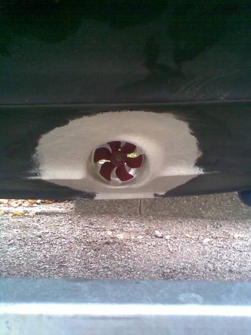

Kjelle11 0 Postad 19 Juli , 2008 Hej Håller med IngemarE. Jag har en av samma fabrikat, men en storlek 75 med 6 hk. Är mycket nöjd. Se gärna montering av min bog på www.beffo.se/tindaria Senast ändrad av Kjelle11 | 19 juli 2008 | 22:38 Senast ändrad av Kjelle11 | 19 juli 2008 | 22:38Senast ändrad av Kjelle11 | 19 juli 2008 | 22:42 Dela detta inlägg Länk till inlägg Dela på andra webbplatser
