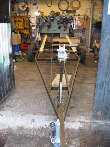

Hade samma funderingar ungefär som dig, och beslutade att bygga mig en trailer.
Köpte en rejäl stomme och kapade bort det som jag inte ville ha och la till resten.
Inte så svårt egentligen om man kan svetsa och har den möjligheten.

Ja själv svetsade jag ihop en egen boggievagn till min båt och den vart då väldigt bra om jag får säga det själv. Min båt väger 2550kg och är 8,1m, och det tog en helg att bygga den. Det enda som är kvar är att jag ska skicka in den på galvning. Pris med all material vart ca 5000:-, så visst tjänar man på de om man kan svetsa å de!
Letar jag också efter en vagn i Ö-o området, någon i närheten som har en så hör av er!!
