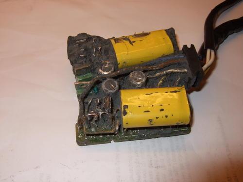

Tyvärr så är den CDI du har felkonstruerad. Problemet är att den fyllnads/tätningsmassa Hitachi använt inte är vattentät. Jag har själv haft en 55 AE -76. Till denna reparerade jag CDI genom att gräva fram kretskortet (tätningsmassan är så lös att detta faktiskt går) och kunde då konstatera korrosionskador. Efter byte av div. komponenenter tätade jag kretskortet med rejält med silikonspray, för att den enkelt skulle gå att laga igen.
Jag vill inte rekommendera dig att göra på motsvarande sätt. Dett förutsätter kunskaper om elektronik och massor av tid.
Men som förstås av ovan så är det antagligen bara en tidsfråga innan CDI:n ger upp helt. Båda de CDI-enheter jag hade (den ena begagnad) började krångla genom tändningsmissar på en cylinder/CDI-kanal. På den ena la denna CDI-kanal därefter av helt. En ny CDI kostar så mycket att så länge det inte är några andra problem än de du beskriver med stoppkretsen, så skulle jag köra vidare, men betrakta motorn som opålitlig.
Den brytare du har till tändsspolen skulle jag försöka att flytta till motsvarade CDI-kanals triggspole, där spänningen är betydligt lägre. Men, det kan då ev. bli problem med störningar. Prova isf med skärmad kabel.

Har grävt upp lite på min CDI
Vad är vad och vad brukar paja??
Ok, såg dubilden jag la upp på cdin, vet du vad som brukar paja på dom?
