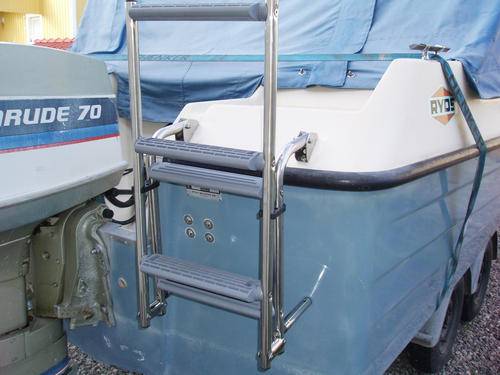

Var har du köpt din stege Yadis? Den ser fin ut och jag skulle behöva något liknande.
Beställde den hos närmaste Plastimo-återförsäljare. Denna är det(inte min hemsida, Opto's här på MG), fast min har 2 plus 3 steg. Ignorera artikelnumret i denna bild, det numret är gammalt. Se nedan för rätt artikelnummer för i år.

Kollade på Plastimos hemsida och det är artiklenummer 55702 som är min.

Har för mig jag betalade runt 1 600 kr för badstegen.
