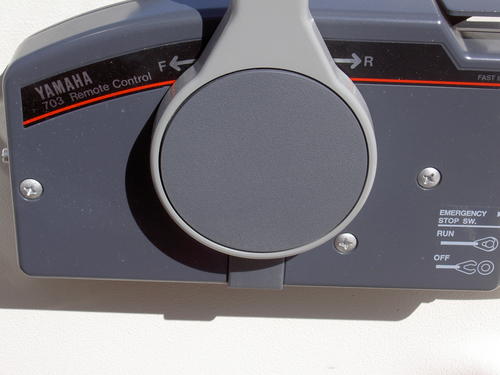

har du inga bilder hur de ser ut??
har inga just nu man kan ta kort första i morgon bitti
så får ni alla se här inne på läget hur det ser ut
här kommer några bilder hoppas de kan ge en bättre bild på läget
o som ni kanske förstår i bilderna är det dom 2 silver kablarna ni ska följa på bilden
o som ni kan se i grova drag så är det inga kraftiga böjar på kabel utan rätt mjuka dock är den lite för lång,
Har inte Yamaha nått snyggare gashandtag till nya motorer?
Jag har köpt en likadan motor som du och jag har ju samma handtag på min nuvarande 96:a.
Hade hoppats på nått flashigt i rostfritt eller nått liknande.
Ne det är inga dunder saker köpte paket ny motor o fick kablar o reglage med,
men det är  2008 ver av ja det paketet ja köpte o som ni säker vet alla så är båt delar långt från gratis,
så själv har jag inget imot det raglaget  kanske inte vinner style of the year men men så länge det funkar så är jag nöjd o de är just grejen det funkar lagom bra,
