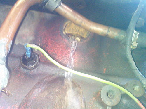

Ja den ser ut så ungefär. Lite dålig bild. Men på beskriviningen på pumpen står det att man ska koppla den till kontakt 15 på tändspolen . Den kontakten har spänning när du slagit på anndra acket på tändningen. Här kommer en fråga till. Vad är det för hål på bilden och varför rinner vattnet ut där ?. ÄR det en kylpropp som gott i motorblocket kanske ? Sitter på vänsta sidan av motorn i mitten ingefär.
Och en sak till vart ska kylarvattnet orginal komma ut på en ockelbo t17 med en b20? är den avgasröret?
Japp, du behöver en ny frostplugg. Antingen köper du den hos typ Mekonomen, eller så köper du en rostfri som är avsedd för marinmotorerna. Överkurs på en sån gammal motor tycker iaf jag.
Hur sätter jag fast den ? är det bara och banka på eller ? tills det ligger jämst med kanten ? ska man ha nå fett eller nått imellan ?

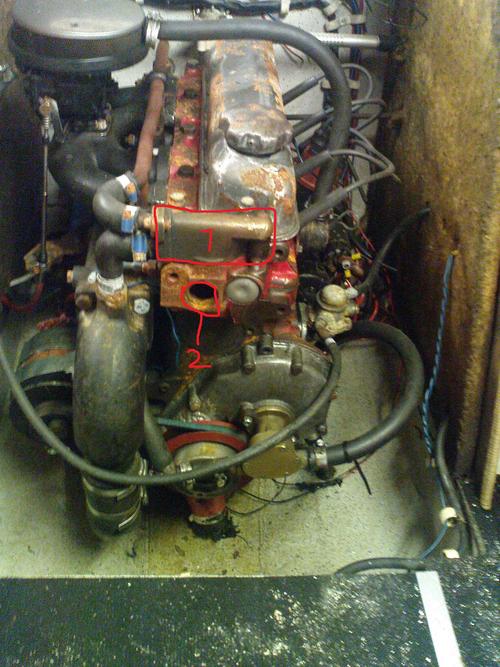

Lite fler fråger. Bå bilder har jag ringat in två saker. Jag undrar. vad är nummer1 ? och på nummer två, varför är det hål där ? och är det normalt att det ska droppa nånting Löstflytande inne där när motorn går på startmotorn och vattnet går i kylsystemet?
