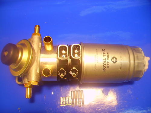

Gäst Postad 14 Maj , 2010 peugote 505 har haft en filterhållare med kyl/värmeslinga i botten dvs den kopplades på vattnet. Ang cav/ lucas rotorpumpar hur stora är riskerna med ras? Har haft funderingar på fritösolja i terrängbilen med rotorpump, med en växlar av kopparör (har en liggande sen ett annat tidigare expriment) går det att hålla 70-80 gradigt bränsle temp. Såg i tråden att någon hade mer olja än vad som gick att köra upp, varför inte värma vilan med fritösolja? Dela detta inlägg Länk till inlägg Dela på andra webbplatser

Ducato 0 Postad 14 Maj , 2010 Svar på frågor här under:peugot 505 har haft en filterhållare med kyl/värmeslinga i botten dvs den kopplades på vattnet. Hade själv ett sådant filter, fungerade bra, men bytte till annan modell, då det blev mycket stänk vid filterbyte, och matoljan är litet mera geggig än dieseln. :-) (men man blir mjuk i huden) Ang cav/ lucas rotorpumpar hur stora är riskerna med ras? CAV, Lucas, Delphi och Stanadyne (USA) bör man hålla sig undan, om det finns risk för att kall olja kan sättas i omlopp. Några kör på dem och det fungerar bra, andra upplever att axeln från motor till pump kan gå av. Dessa pumpar har känsligare komponenter. Bosch har blivit favoriten samt pumpen till äldre Merchor. Har haft funderingar på fritösolja i terrängbilen med rotorpump, med en växlar av kopparör Andvänd aldrig kopparör tillsammans med matolja. Aluminium och rostfritt stål, eller till nöd svartjärn. (har en liggande sen ett annat tidigare expriment) går det att hålla 70-80 gradigt bränsle Med bra isolerade slangar/rör kan du hålla god temp på oljan. Min bil håller endast 80 grader på kylvattnet, och oljan svänger mellan 60 och 70 grader. En 90 graders diesel ger högre temp på oljan. Såg i tråden att någon hade mer olja än vad som gick att köra upp, varför inte värma vilan med fritösolja? Det är flera än vad du tror som eldar matolja i pannan. Man köper en alloljebrännare, värmer oljan i en extra tank innan den sprutas in i brännaren. Andra fyller mjölkkartonger med olja och sågspån, jovisst, mera jobb men effektivt.. Beträffande miljövänligheten, så är matolja CO2 neutral. Avgaserna är mycket bättre än vid användandet av Dino-diesel. Detta är verkliga tester gjorda i objektiva sammanhang. Dessutom använder vi en redan använd vätska, som betraktas om avfall, och som ofta dumpas i naturen, eller avloppet. Bara fråga komunerna. Återvinningsstationerna tar betald av företag för att lämna den. Därför är vi mycket välkomna att hämta oljan. Senast ändrad av Ducato | 14 maj 2010 | 19:09 Dela detta inlägg Länk till inlägg Dela på andra webbplatser
