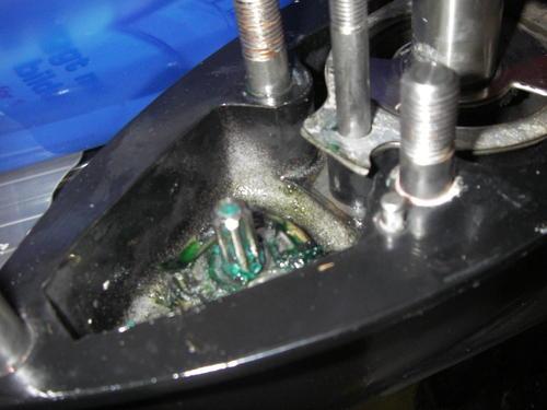

Sjösatte båten idag och insåg rätt snabbt att det luktade bränt gummi från drevet och motorn fick ingen kylning.
Nu till mina frågor:Tog loss underhuset och på bild bild ett så finns en liten axel med splains. den går in i ett rör av koppar som sitter i själva drevet.Men det röret går att dra upp och ner ca 2 till 3 centimeter och även snurra runt är det rätt ??

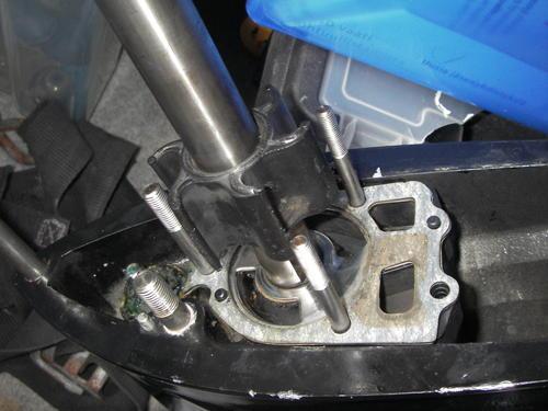

Nästa fråga impellern som syns på bild 2 ska den sitta som den gör med tanke på att vingarna är böjd åt ett håll.Står man bakom underhuset så är vingarna böjd åt höger.
Ja, axeln du nämner är till växelföraren och ska gå att dra upp och ner lite. Den fixeras i rätt läge när du monterar drevet på bälghuset utav växelstången som den s.a.s kopplas ihop med. Impeller bladen är böjda åt rätt håll på din bild. Axeln snurrar medsols så då blir det där alltså rätt.
Tack för ditt svar.
MEN, det var inte axeln jag menade var lös utan det rör som den sitter i i överhuset ???

Har nu fått ok på att det röret jag menar går att röra.
Så Tack för all hjälp med svaret..//Masseman
Japp. Jag menade samma som du men uttryckte mej kanske lite otydligt. Men då har du koll på grejerna nu då....
