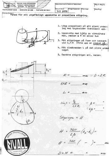

Jag köpte en folding på blocket 2006 som enligt uppgift suttit på en båt liknande min (32 fot 5 ton) och md 11c motor. Enligt säljarenn var den lämplig till hans båt, men till min verkar den för stor jag får inte motoren att varva ut och tempen stiger till kokpunkten, men ingen rök från avgasröret. Jag har försökt att hitta stigningen på propellern men jag kan inte hitta några siffror instansade. Är här någon som kan hjälpa mig med tips hur jag kan mäta ut stigningen. Om jag kan få fram nuvarande stigning bör jag kunna hitta propellerbla med mindre stigning.

Tyvärr anges det inte alltid. Fråga mig inte varför. Jag räknade dock själv ut stigningen enligt en formel som finns här på forumet (se bild) och den cirkauträkningen var exakt nog.
