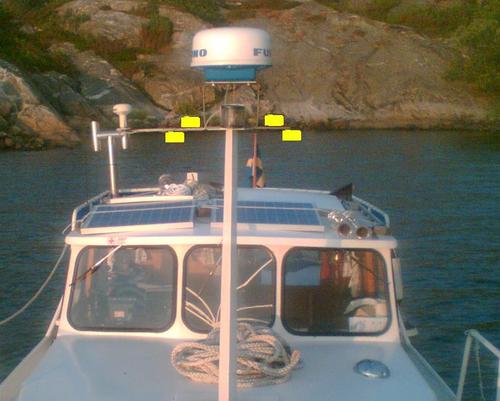

2 * 129 kronor ger 4 stycken vilka monterats som visas (har inget foto, så gjorde ett montage) i bifogad bild.
Funkar (tycker jag) bra när man går in i kolmörk vik eller ska hitta bryggan mitt i natten i novembermörkret, och priset är helt oslagbart.
Att dom är svarta syns knappt, och är (tycker jag) rätt så snyggt i kontrast till allt det vita \Foot

låter som en bra grej, biltema har många bra varianter och om de (vilket de gör) överlever i nosen på en bli på salta vintervägar borde de klara av livet på ett doghouse.

Snyggt bildmontage Gunnar.

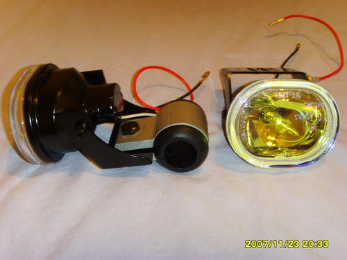

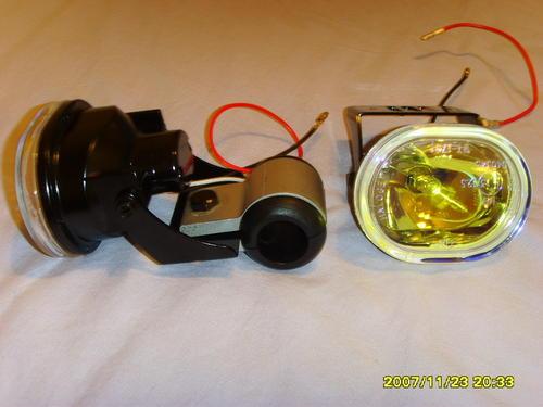

Blev till slut svarta strålkastare ändå. Och inte blev det rektangulära heller. Hittade ett par lämpliga som ska monteras med NOA fäste. Synd att det är så litet utbud med vita strålkastare.

Jag tyckte mig veta så fort jag såg din bild..
men blev temporärt osäker när gulningen i lampglaset vart lite olika från din bild till den officiella så vågade inte anta publikt \Surprised\
Hoppas och tror faktiskt att dom du valt kommer att uppfylla dina önskemål precis lika bra dom de 10..20..[no limit] ggr dyrare marinvarianterna.
