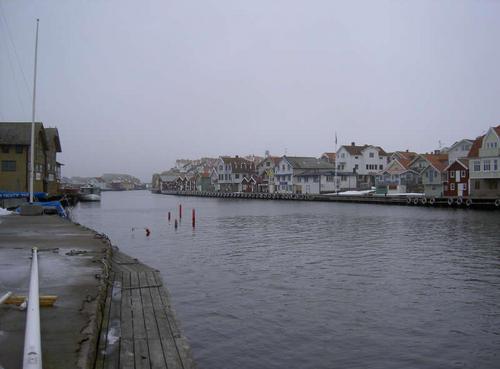

toaen 510 Postad 2 November , 2007 Nej. Det var färjan till Marstrand som såg ut som en spårvagn. Färgan Ägier går idag tvärs över Smögenhamnen. Det var ett litet fiskebåtskrov med en däcksöverbyggnad. Du ser aktern på Ägier till vänster på bifogad bild. Dela detta inlägg Länk till inlägg Dela på andra webbplatser
