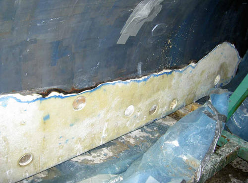

Plastpesten på min båt berodde på fusk vid tillverkningen. Efterfyllningen av sandgutningen runt kölen gjordes med enbart sand vilket så småningom drog till sig vatten som ständigt var våt och inte hade någon möjlighet att torka ut. På min båt uppträdde plastpesten endast i området runt balastkölen, se bifogad bild. En plastbåtsbyggare som jag talat med i samband med reparationen av min båt, hävdade att uppkomsten av plastpest alltid beror på fusk och slarv vid tillverkningen av skroven.
Plastpesten märks som små blåsor innehållande vätska. Om man petar hål på dem, luktar vätskan ättika.
