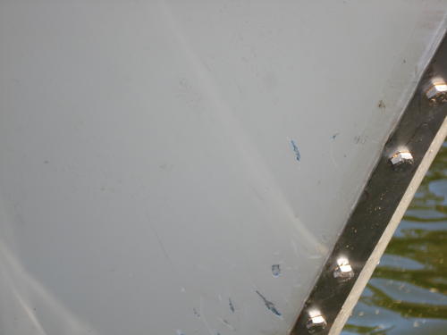

Laga skador i fören efter\" bryggkänning\"?
Har en liten fråga, är det någon som vet om jag kan laga skador i gelcoat själv eller om jag bör anlita någon?
Det är så att min Maxi77 hade en dust med bryggan en blåsig natt i början av sommaren, så fören och lite på sidan har fått några hack och skrap. Jag undrar om det är något jag kan fixa själv (och få det snyggt) eller om jag ska kolla med någon proffsfirma. Försäkringsbolaget Okejade så jag betalar bara självrisken. Ni får gärna tipsa om ni vet någon som reparerar plastskador i Stockholm/Solna området. Eller hur jag bör gå till väga för att lösa det själv, det kanske är busenkelt och mycket billigare ändå?
Tacksam för svar!
Mvh
Daniel
Det fixar du säkert själv.
En båtfirma lärde mig att laga gelcoat skador.
Så här ska man göra enligt dom.
Rugga först upp ytan kring skadan med 400/500 slippapper.
Rengör ordentligt i ett ev. hål.
Maskera runt skadan med 2 lager maskeringstejp. (Gelcoaten sjunker)
Blanda Gelcoaten med 2% härdare.
Lägg på Gelcoaten med spackelspade.
Efter det har torkat, slipa ner det grövsta med 400/500 slippapper.
Slipa sedan med 1200 våtslippapper, och sedan med 2000 våtslippapper med kloss och vatten.
Polera till sist upp ytan med Autosol. (Kromputs) Detta ger glans.
Kan poleras för hand med polerpapper, vaxdukar eller med maskin.
Använd inte snabbare polermaskin än 600 varv per minut. Kan bli ringar annars.
Avsluta med vaxning.
Jag har lagat ett flertal skador på detta vis och det går knappt att se att det är lagat.
För bäst resultat ska man köpa gelcoat på en båtfirma till just din båt för att få rätt färg.
Vit är vit tror man, men det finns mängder av olika vita nyanser.
Lägsta temperatur för gelcoat är 15 plusgrader.
Härdar på 4-6 timmar vid 20 grader.
Lättast och lindrigast är att du köper genomskinlig packteip som du sätter under skadan. (den breda teipen).
Fyller i (efter ruggning och rengörning) gelcouten och då inte för mycket och jobba dig uppåt med teipen så slipper du en massa häng i gelcouten som tar en evennerlig tid att jobba med.
Gör du det rätt så slipper du en massa efterarbeten.
Går bra att göra detta i omgångar om du råkar lägga på lite för lite första gången.
Tips... prova på något annat och det behöver inte vara båt. SEASEA har lite olika kulörer att välja på.
Du kan söka på forumet i sökrutan om hur man lagar gelcoutskador och där finns ett flertal tips.
Sök på olika saker som har samband med det du hade tänkt att göra.
Lycka till / Orven
