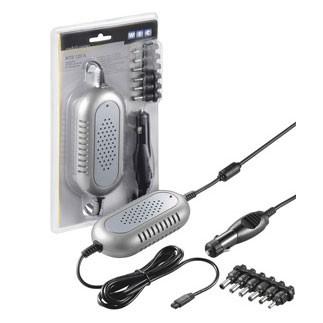

toaen 510 Postad 8 Augusti , 2007 Eller hos Claes Olsson http://www.clasohlson.se/Product/Product.aspx?id=247750 Dela detta inlägg Länk till inlägg Dela på andra webbplatser

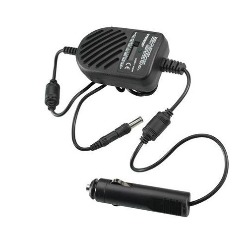

Gesse 0 Postad 8 Mars , 2008 Har inte skaffat en kabel än. Är inte heller bra på detta med ampere och milliampere m.m. Skulle denna kunna vara något? Champion Notebook Strömadapt. 12-13.8V 120W AC/DC konverter för Notebooks till bil eller båt mm. Stabiliserad switchad med cigganslutning. In 12-13.8 volt Ut 15-16-18-19-20 volt 6000 mA / 22-24 volt 5000 mA CE och E-Godkänd Leveras med 6 olika pluggar inkl Dell plugg DC plugg 1: 3,50 mm x 1,35 mm DC plugg 2: 4,75 mm x 1,75 mm DC plugg 3: 5,50 mm x 1,75 mm DC plugg 4: 6,50 mm x 1,00 mm DC plugg 5: 5,50 mm x 2,10 mm DC plugg 6: 5,50 mm x 2,50 mm Dela detta inlägg Länk till inlägg Dela på andra webbplatser

Nybyggarn 0 Postad 8 Mars , 2008 Jag har använt en batterieliminator för laptop från Clas Ohlson i flera år nu.Den liknar ovanstående men är kanske billigare. Funkar fint, inga mätbara förluster.http://www.clasohlson.se/Product/Product.aspx?id=23379054 Inspänning 11-14V/8A från t.ex. bilbatteri. Utspänning 15, 16, 18, 19, 20, 22, 24 VDC. Du får 6 st. proppar, en av dom borde passa din dator.Ta med din dator till affären och kolla. Hälsningar, Phil Dela detta inlägg Länk till inlägg Dela på andra webbplatser
Gesse 0 Postad 8 Mars , 2008 Tack för det. Har inte så långt till en Classe affär så jag tar med datorn dit och provar. Dela detta inlägg Länk till inlägg Dela på andra webbplatser

Anders_St 74 Postad 9 Mars , 2008 Yup. Men kolla att den klarar att ge tillräckligt med ström. En Laptop käkar rätt mycket ampere. Men den Champion du hittade härovanför klarar ju 6000 mA = 6A. Och din Laptop ska ha 3.25 A. Borde fungera. Senast ändrad av Anders_St | 09 mars 2008 | 21:07 Dela detta inlägg Länk till inlägg Dela på andra webbplatser
