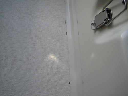

JA nu kan man se att flera olika båtmodeler har sprickor i gelcoaten:j
jag vill påpeka att min båt inte har sprickor i skrovet eller på sidorna men det hsläpper lite på golvet i kanterna emot stuvfacken precis där det räfflade golvet övergår till slätare .
kolla bilden
Det känns skit att behöva laga upp en botten på en båt som bara är ett år gammal!! Dessutom så vill jag inte bottenmåla den eftersom jag tar upp den lite då och då för att sjösätta någon annanstans, i samband med detta så tvättar jag alltid och vaxar botten för att spara lite bränsle,på köpet så känns båten mycket fräschare. Det är bland det äckligaste jag vet är när det hänger stora luddar eftervattenlinjen.
Det där ser definitivt inte bra ut! Den här skadan är som gjord för vatteninträngning in i skrovet och där hör inte t.ex. regnvatten hemma annat än den naturliga kondensbildning som alltid blir och som man varje år ska tömma ut via dyvikan. Men det ska alltså inte tillkomma mer vatten utifrån från t.ex. regn och/eller annat.
Det här ska du tveklöst ta upp med Ryds och ställ höga krav på dem för det här skadar ju din båt på sikt. Och om inte annat så har du rätt till en båt som inte har den här sortens fabrikationsskador. Ta det hela både muntligt och via brev/mail och bifoga så bra och tydliga bilder som du bara kan på fabrikationsskadorna.

Hej Bodpat
Jag har tittat på dina bilder och själv varit nere och försökt skrapa på min båt och jag har inte detta problem. Detta känns ju inte roligt på en ny båt. Ring och skriv till ryds eller återförsäljaren. Skicka även ett mail så du har bevis på reklamationen. Det finns alltid risk att det drar ut på tiden och vips så har garantin gått ut.

Jag tycker det är lite svårt att tyda dina bilder. Är det listor som har fått mögel eller är det äkta sprickor? Seriöst, jag skal reklamera 2 spöhållare gummi för typ 200 spänn, i min Örnvik 505 Commander.
Men ar det sprickor så är det ät riktig problem. Lämna inn skiten på service och be dom fixa asap.
Är det mögel så ta lite ajax/nåt wonder medel och ta bort skiten. Jag har kört endel med min Örnvik commander 505 och inte en spricka syntes, men hade jag märkt sprickor! Oj , oj oj.

ska ringa ryds idag .visst släpper gelcoaten.Det är som om det är luftbubblor under som går sönder .Återkommer
talade med återförs som sa att detta är helt klart en reklamation.

Nu verkar det som sitter löst ha släppt.Resultatet talar för sej
ang gelcoated skador på min 568 2007 års mod med  20 gångtimmar(har timräknare)Nu har min båt besiktigas och den ska lagas med sämre andrahandsvärde som följd.
Alltså får jag som kund betala för att de inte lyckas med  att tillverka båten utan luftbubblor i gelcoaten.Denna skada har upptäcks på 2st 568 or av 600 tillverkade.
Vad tycker jag om det.Fruktansvärt snålt av ryds att inte byta dessa 2 båtar,Men de har lagen på sin sida de får nämligen laga båten till och med 2 gånger om inte första försöket skulle lyckas.

jag fick båten lagad på garantin.Det blev faktisk riktigt bra det gick ej att se att det hade varit en skada.
Jag bytte sedan båt till en bella 621 dc.
För mej började det som en liten bubbla men ju mer vi gick på durken ju mer sprack det upp.
