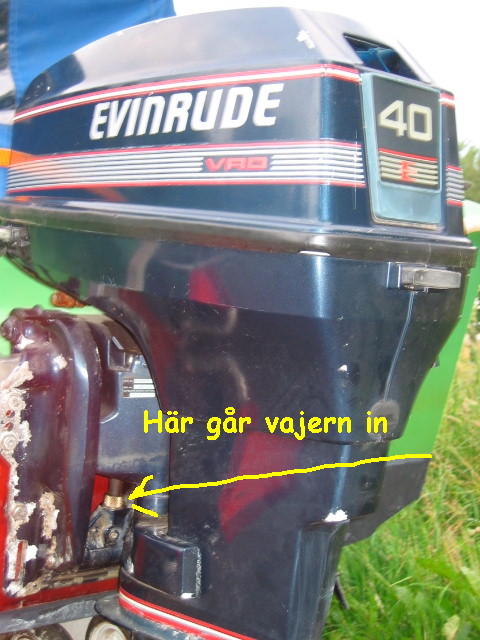

Jag kan inte fälla upp motorn (Evinrude VRO 40hp -90). Infästningen av
vajern till spaken man ska fälla bakåt för att kunna lyfta upp motorn,
har gått sönder (plast smiley-undecided.gif\ ) men jag har lyckats pilla fram vajern och
försökte dra o trycka med en tång... händer inget, går ej att rubba.
Skruvade även loss vajern i andra änden och försökte påverka den tapp
som vajern går till... tvärnit!!! Jag har provat med växel i både neutral
och fram läge.. ingen skillnad. Motorn ska väl ändå gå fri med växel i??!!
Vågar inte sjösätta båten och köra... skulle man köra på något går ju
motorn sönder om den sitter fast.
Vad är felet?? Det vajern går till, ser ut som någon slags ventil som
sitter ihop med en hydralisk dämpare... eller?? OBS! Det är inte någon
power trim/tilt på den här modellen, utan endast möjlighet att manuellt
lyfta/fälla motorn vid behov.

Kolla underifrån hur det ser ut. Du borde då kunna testa att dra ur den stången från sidan och se om motorn lossnar. Är lättare att sedan se hur funktionen fungerar när motorn är uppfälld.
Hm... Har inte sett några krokar, men har visserligen inte kollat
underifrån.. det jag sett så ser det mer ut som om det är någon typ
av hydraulisk spärr/dämpare!?!
Men jag ska kika mer på det imorgon på dan när det e ljust smiley-cool.gif\

Det sitter väl en sprint/axel som man kan dra ur!?
om du drar ur den så har inte hakarna som låser motorn i nerfällt läge nått fäste, om du sen inte får upp motorn ändå så är det kanske cylindern som fastnat.
Men börja med att kika om det inte sitter en sprint där som du kan ta bort!
lycka till!
Mmmm.. tanken har fallit mig in... sitter en liten insex stoppskruv
någon centimeter under där vajern går in (andra bilden jag la ut)
Kan tänka mig att OM det ens är olja (hydraulik) så bör ju trycket
släppa om jag skruvar ur den...  MEN.... jag vill ju inte göra mer
drastiska åtgärder än nödvändigt...  Tänk efter före, var ett
uttryck jag fick lära mig i lågstadiet...  Sitter kvar ännu  :o)
 -Tack, fröken Ingrid!
Hm... Jo det är ju en lång genomgående bult/sprint där... Men det
är ju inga hakar där du visar på bilden, utan hela cylindern sitter
ju i den sprinten. Så nog blir motorn lös efter att jag dragit ur den.

Jag har haft samma problem när jag hade en Johnsson 50hk (samma motor).
Vajern som lossnat går till en manuell tilt dvs. en hydraulcylinder som skall hjälpa dig fälla upp och ned motorn, kan även användas till att tilta upp motorn lite om man skall in på grunt vatten. Man lossar helt enkelt spaken (om vajern är fastsatt) och hissar motorn till det läge man vill och sen låser man den igen med spaken.
Vad jag vet är det inga problem att använda motorn när den är fast i nedfällt läge då denna funktion mig veterligen inte påverkar grundstötningsskyddet.
När min gick isönder berodde det på dåligt underhåll av hydraulcylindern enligt verkstad, de ansåg att man var tvungen att byta hela cylindern för att rätta till det, skulle kosta runt 5000:- om jag minns rätt (hände -96). Jag bytte motor istället men använde båten ett tag utan att fälla upp motorn mellan turerna, när jag till sist lyckades fälla upp den med hjälp av 5-56 och polygriptång så fastnade den stenhårt i uppfällt läge istället och det var ingen höjdare.
Hade jag varit du hade jag använt båten som den är och lämmnat in den i höst för om du lyckas fälla upp motorn är det stor risk att du inte får ner den igen. Det är nog ingen god ide att koppla bort cylindern då min motor inte hade någon låsspärr i nedfällt läge så du kommer inte att kunna använda den om du gör så.

Intressant, detta förklarar ju varför det inte finns någon lös sprint och så fåtal hål att ställa riggen. Hur är grundstötningsskyddet konstruerat?
Jag hade själv precis samma problem när jag köppte en båt med likadan motor, (och hydraul-Gas kolv) även där hade plasten på vajern givit upp på precis samma ställe.
bytte vajer sen gick det felfritt, som tur var hade jag min motor i uppfält läge när detta inträffade så var lätt i byta då.
Ser facktiskt ut att kunna gå bra med nedfälld motor också, annars plocka ur sprintern o lyft motorn.
Jag minns inte riktigt hur det såg ut eftersom det inte var igår jag gjorde det, men jag tror nog du ska klara av det utan problem också (inga avancerade grejor ingick vajern) annars ta hjälp av någon mekarkunnig kompis så löser ni det på en kväll över en låda pilsner..
börja med att lossa vajer nere på kolven o dra ur hela amaturen går då att tilta motorn med bara en skruvmejsel direkt på, utan vajer.  Prova själv så ser du hur det fungerar.

Jo då... fattade precis vad du menade. Stämmer så bra in på mitt problem, så vi har nog drabbats av samma sjukdom ;o) Jag gör nog så... kör några försiktiga turer på djupt vatten när vädret tillåter. M a o, undviker grund *s*. Sen kontaktar jag en auktoriserad verkstad till hösten för att kolla upp om dämparen går att rädda. Motorn verkar så bra i övrigt, så jag kan nog tänka mig att lägga 5000 på en ny cylinder om det behövs... istället för att behöva köpa ny motor för kanske 15-20000kr... Vet inte vad man får ge för en BRA begagnad utombordare runt 40hp klassen.
 Undrar bara vad för underhåll dem menar att du skulle gjort på cylindern.. är ju en mer eller mindre kompakt enhet utan smörjnipplar eller annat  :o(
 Tackar så väldans för ditt inlägg i vilket fall  :o)
Hm.. jo, har redan haft loss hela vajer paketet och den stång som vajern sitter krokad i. Kunde efter lite pillande med en polygrip, konstatera att stången inte går att rubba. Vajern löper fint i sitt hölje, men stången/pinnen som går ner i cylinderpaketet, går inte att rubba.
Plastfästet för vajern har helt enkelt gått av just för att någon tagit i för hårt trots att pinnen har kärvat. Så det är inte vajern i sig som är mitt stora problem, utan just att den ventil som vajern ska påverka, verkar ha kärvat så att den inte släpper trycket i cylindern.
JA, väldigt få hål... närmare bestämt så finns det bara tre (3) lägen/hål.
Men är funktionen som Marty säger, att man kan ställa vinkeln med cylindern, ja då behövs ju inte så många hål :o)
Men då kommer samma fråga som du har...
 - Hur är grundstötningsskyddet konstruerat??
Kan jag räkna med att DET åtminstone fungerar som det är tänkt?!
