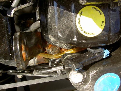

I fredags var jag och hämtade den nya båten oerhört glad att äntligen få komma ut på sjön för första gången i år. När jag väl hemma öppnar motorluckan så är motorn rostig på ett flertal ställen! Helt otroligt. Dessutom sprickor i rutan som dragits för hårt och märken i durken (laminat)på fyra ställen. Är inte svensktillvekade båtar bättre?

Verkar helt otroligt!  den där motorn ser INTE ny ut....det skulle jag defintivt hävda!

Motorn ser absolut inte ny ut. Rosten bör inte komma så fort. Av vad jag har sett tycks dock motorer som har några få år på nacken se ut på det där viset, speciellt om de inte är utrustade med slutet kylsystem. Då börjar det gärna rosta runt anslutningar för kylslangarna. Hur den ser ut invändigt kan man bara föreställa sig.

Motorn kan vara ny men har blivit skadad före eller efter montage. Men jag skulle aldrig aceptera att den såg ut så.

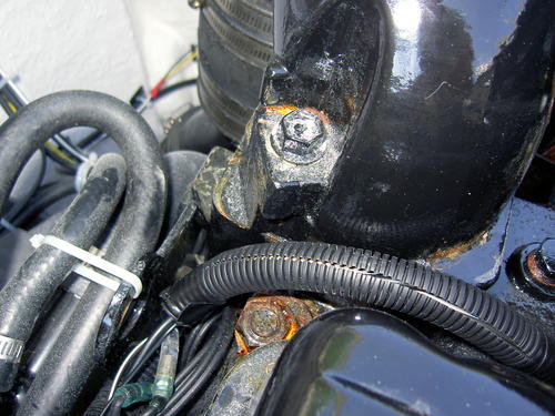

Som sista kommentar, vilken seriös installatör sättar ett skydd över kablar med eltejp som de gjort på din bild. Bedrövligt att se måste jag säga. Är det Uttern som gjort ett sånt amatörjobb eller är det ÅF som installerat motorn?

Bifogar en bild till på eländet...

Borde det inte gå att läsa ut antalet totala drifttimmar ur databoxen? Då vet man i alla fall att den är ny/okörd. Är motorn okörd känns ju felet av mer kosmetisk art även om det också är trist.
Rost dyker tyvärr gärna upp på en inombordare. Svårt att stoppa också. Det jag brukar göra vi små rostangrepp är att putsa rent så gått det går och sedan lägga på kedjeolja (klistereolja) på det rostangripna stället. OKQ8 har små sprayburklar med lång pip perfekta att placera ut en droppe med. Brukar funka bättre än färg när det gäller att hindra utbredning av rosten.
Motorn ser skitig/dammig ut. Kan mycket väl tänka mig att den är oanvänd men att de förvarat den utomhus utsatt för regn och liknande en längre period innan montering.
Hursomhelst ska du inte behöva ge nypris för skiten, man köper ju nytt för att man vill ha just nytt och inget annat.
Kolla upp motornumret, kolla sedan med mercruiser när motorn tillverkats med hjälp av numret, detta kommer att visa svart på vitt om den är ny eller har ett par år på nacken.
