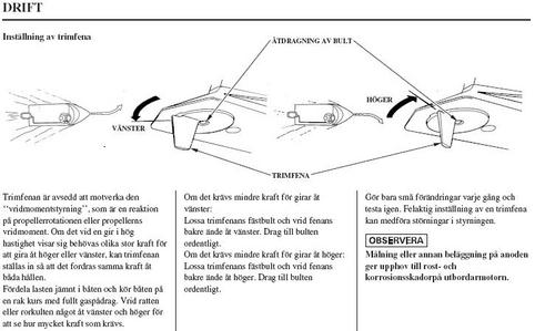

Hej! Byte motor på min båt från 65 hk till 85 hk, Upp till 25-26 knopp går det bra, Men sen blir det tung styrt, ligger man på max måste man använda båda händerna för att svänga till höger, vid de farterna vill den gärna dra åt vänster, båten är en Ryds 57 ht, Tacksam för svar och tips.
Mvh Vetten.
Båten drar naturligt åt det håll propellern snurrar. Brukar ofta finnas en liten fena under kavitationsplattan snett ovanför propellern som man kan trimma att motverka draget. Men då förlorar man lite speed. Alternativt installera hydraulstyrning eller betrakta det hela som styrketräning.
Drar båten åt något håll så vrider du trimfenan åt det håll båten drar.
Hej! Jag har i och för sig ett drev, men jag får precis den där effekten om drevet är feltrimmat, dvs vinkeln mot akterspegeln är för stor eller liten.
Om du kan trimma den under körning så prova lite så känns det säkert annorlunda i ratten.  Om den inte går att reglera under körning så går vinkeln att justera när motorn är avstängd.
Kan även vara trimvinkeln som är fel, har du powertrim? Isf. prova att trimma in eller ut lite. Har du tur kanske även toppfarten ökar.
Har du inte det prova att flytta ett steg förmodligen utåt men prova även inåt och se om du märker någon skillnad.

Motor har blivit lite för lågt monterad. Hissa den 2 kanske 3 pinnhål så blir det bra.
Fenan i dom tidagare svaren är för små ändraingar.Två handsfattning är ingen liten justering.
