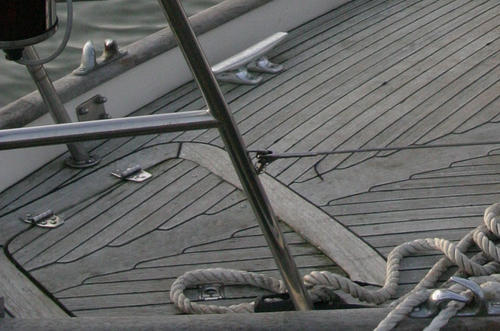

Ok! Du har provat Snappy. Hur ser/såg ditt däck ut före? Mitt är ganska fårigt på vissa ställen. Kanske man ska prova Snappy, och se om det behövs slipas bitvis då. Vad tror du om detta?

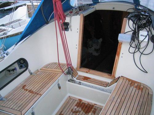

Före och efter tvätt, kollade och har bild före här innan sjösättningen i år
Här är ungefär samma område nu i veckan efter tvätt. De mörkare delarna är vatten som jag stänkte när jag samlade ihop mina hinkar.
Känslan den dagen var enorm. Hade ju försökt med klorin och Owatrol deep cleaner med klent resultat tidigare så den natten sov jag gott.
Ytstrukturen är klart inte jämn som på ett nytt däck det är halksäkert kan man säga.

I mitt förra inlägg skulle jag sagt att teaken är tvättad men inte behandlad. Har köpt Snappys Sealer som jag ska behandla med när jag fixat pluggar och vädret tillåter däcket/sittbrunnen att torka.
Tittade på bilden av din teak och och min var ungefär likadan.
