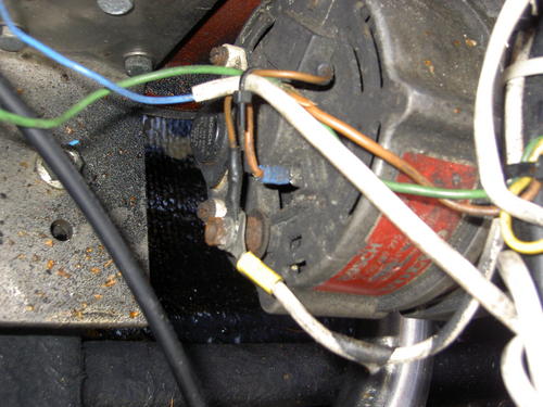

Jag tänkte sätta dit nya grova kablar till startmotor och generator, men blir lite konfunderad när jag ser hur det är kopplat på min generator i nuläget.
I min värld ska det finnas tre anslutningar på generatorn:
- Batteri-PLUS
- Batteri-MINUS
- Magnetiseringsström ( ) från startnyckeln
De två förstnämnda ska vara grova kablar.
På min generator är det kopplat som bilden visar, dvs fjuttkablar till samtliga anslutningar, och en brygga mellan övre och undre anslutningen. (En brun 1,5-kvadrat mellan en svart liten dosa och den stora polen som den vita ledaren än ansluten till.) Samt en brun 1,5-kvadrat i mitten som jag är osäker på vart den leder.
Hur har personen som kopplat tänkt?
Varför funkar det? (jag tror att det funkar iaf.)
Någon laddningsregulator finns inte. Borde jag ha en sån?
Det är en Bosch-generator (Volvo). Det står 14V 23/55A på den. (m.m.)
Jag borde självklart kollat upp lite bättre vart trådarna leder m.m. innan jag frågar, men men, nu frågade jag iaf.
/Marcus.

...en brygga mellan övre och undre anslutningen. (En brun 1,5-kvadrat mellan en svart liten dosa och den stora polen som den vita ledaren än ansluten till...
Den svarta lilla dosan är antagligen en avstörningskondensator http://www.startmotor.se/ItemInfo?itemId=80248858&itemName=Störningsskydd
Batteri minus är antagligen helt enkelt genom chassiet på generatorn (standard på bil)..någonstans finns säkert en kabel från chassi/motor/generator till batteriets minuspol.
Den går säkerligen till laddlampan.
Lätt att kolla, lossa anslutningen medan laddlampan lyser så ska laddlampan slockna, jorda sedan den nu lösa anslutningen (exempelvis mot generatorns chassi) så ska laddlampan tändas igen.
Jodå, du har säkert en sådan, inbyggd i generatorn http://www.startmotor.se/ItemInfo?itemId=105283612&itemName=Regulator Bosch 14.5V
Verkar simpel standard bilgenerator bortsett från att det är klen kabel från B plus till batteriets pluspol, (antar att det är den vita kabeln som går dit).
Se bifogad bild på hur jag tolkar din installation...

Tack så jättemycket! Jag tror du har helt rätt!
Men att ha (laddnings-) minus via motorblocket, är det bra? Varför är det inte alltid så i sånna fall? (..alltså minus från generatorn. Att motorblocket är kopplat till minus i övrigt har jag ju koll på!)
Positivt är ju iaf. att det blir en kabel mindre att köpa!
/Marcus.
Minus brukar som regel vara samma som motorns minus, dvs minusjordat. Då kan man lika gärna använda motorblockets metall som ena ledaren. Generatorns metallhölje är också minus oftast.
Jess.
Nu läste jag lite på Skyll...arks sida, och där skriver dem att om man har en generator utan B-minus, dvs med minus i höljet, så ska man iallafall dra en kabel direkt från generatorn till batteriet, då motorblocket leder laddningsströmmen mycket sämre än en sjyst kabel. Då fäster man kabeln i valfri/lämplig skruv som sitter i höljet! Det ska jag göra! =)
/Marcus.
