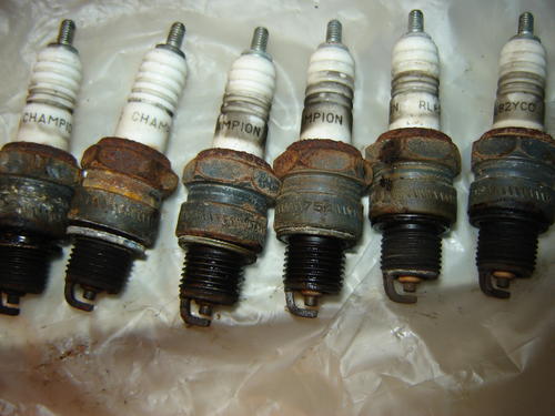

Så här såg tändstiften ut från vänster 1-3 är dom svarta och lite blöta, resten är svarta men inte blöta.
Skall köpa nya idag och har hittat likadana för 52kr st, jag antar att dom inte finns på biltema då jag inte kunde se detta i deras katalog.
Mvh Thomas
Gäst
varför byta något som ser bra ut, dessa kan inte ha gått många timmar.

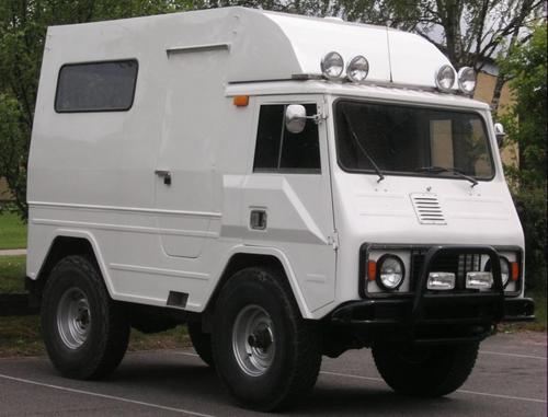

köp min B-30 för en fin peng, du får en fin tgb-11 med på köpet, avställd sen årsskiftet, sök på tgb-11 så får du se vad det är..21.gif\ Ska vi säga 25,000 inga diskusioner, köpte den för ca, 30,000 tusen i sommras, lagt ut en hel del, och lackat om den totalt värde blir sammantaget ca: 40,000, men du får den för 25,000, motorn går skit bra och är råstark, med lågvarvs kamaxel rejält vrid (nästan fullt) vid 1500 v/m, som håller i sej hela varv registret...
Gäst
vilken svikare att sälja en sån pärla bara för att göra båtskrot av na.
Det du har på bilden är en ombyggd gammel valp, tgb-11 är den efterföljande och lite större, med bättre terräng egenskaper som diffspärr på alla 4 hjulen, 38 cm markfrigång på lägsta pungten mellan axlarna,,

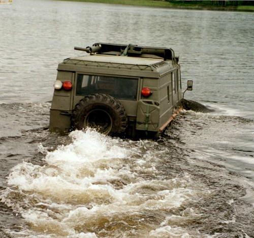

jo ja håller med7.gif\ skäms på mej, men jag har tröttnat ur och fått upp ett intresse för segelbåtar istället.. och den ända likheten är just motorn,, så kan den köra i 70 cm vatten utan att man ens blir blöt om fötterna, sätter man på snorkel(ej orginal) så kan man köra tills vattnet kommer upp till näsborrarna.. bra hamnmobil alltså,,
Gäst
Japp det är en C202 ungersbyggd som troligen är en av de valpar som rullat längs i landet, var min reskamrat under 10 år, bilden just tagen innan den ställdes undan och glömdes bort. Du vet väl att de flyter både valpen och 11an har funnits med propeller i kraftutaget.
Nu ska vi inte luras,smiley-innocent.gif\ Flyter gör den inte.., I allafall inte i orginalutförande.. den saken är fullständigt klar... En drunknad köpare på mitt samvete, det vill ja inte! ha.. Däremot är det dags för den att byta ägare, helst då en som vet nåt om bilar eller i allafall är interesserad, denna bil är väldigt robust och lättlagad om nåt mot förmodan skulle gå sönder, vilket det inte gör om man sköter grejorna rätt. Tar sej fram där man knappt kan gå 80% backtagningsförmåga tex. Ny olja i alla axlar och knutar, fettsprutad, i alla nipplar, ny olja i växellådorna. totalt över 20 liter olika oljor bytta.. nylackad rollad Tar en last på 900 kg och kan köras på B-körkort, lastbilsreggad och befriad från skatt, försäkringen ligger på strax över 100 kr månad..
