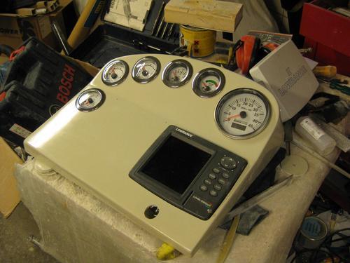

Vid motorbytet förra vintern så fanns inte tid att tillverka ny instrumentering, så det gör jag nu! Ett hål för bogpropeller är också upptaget, ska bara vänta på att den värsta kylan ska lägga sig innan jag börjar plasta...
Med instrumenteringen så följer förstås en hel del elarbeten, batterierna ska få flytta in under kojen i akterruffen för att få bättre balans i båten. När den går fortare så märks det mycket tydligare att den är klart tyngre på babordssidan!
Ja det är verklgen IDE nu!!!
Men, det blir väl en vår till slut även om det ser mörkt ut just nu...

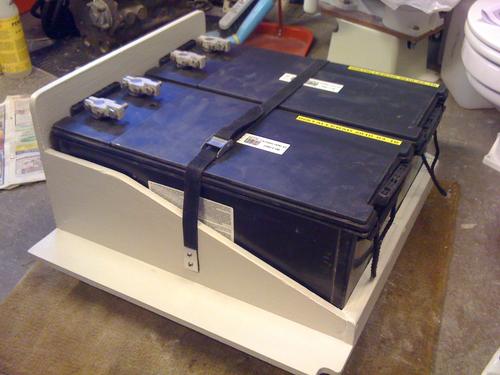

Såhär ser hyllan ut till de två 180Ah batterierna som kommer att sitta i utrymmet längst bak, längst ut på styrbordssidan, under kojen i akterruffen.
Tyvärr inte mycket smidigare att bära in två 40 kilosklumpar dit heller...
//Marcus
Ser snyggt ut!
Dock är det ju lättare att komma åt batterierna när dom väl är där jämfört med långt nere i motorrummet!
Samtidigt borde du tjäna på att flytta batterierna utåt skrovsidan som du gör jämfört med originalpositionen med tanke på att Maximen behöver hjälp på den sidan för att inte luta vid stillaliggandet pga den tyngande pentrykonstruktionen!
Mvh
TMC
