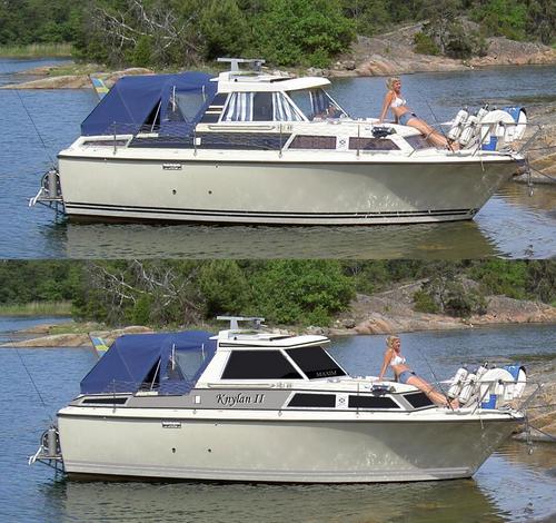

Skissat lite på och ta bort befintliga dekaler och lackera istället och då även lackera en liten rand på plast taket , plus sätta lite solfilm.
Men lila kommmer det inte bli om det sätts i verket, började skissa med den kulören och sedan orkade jag inte börja om med en annan kulör.
I så fall kanske mörkblå med båtnamn i silver och en silverstripe som inramning av allt?!?!
Vad tror ni, kan det se bra ut?
Tycker att den får ett Norskt utseende med dom linjerna,betydligt modernare än normalmaximen men där hjälper ju rutorna och taket till en del också...

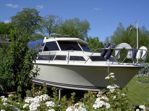

Men nu är rutorna tonade iallafall.....både i för/akterruff och doghouse.
Plus ankarspel och öppnigsbar port light med myggnät i akterruffen.

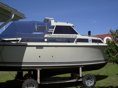

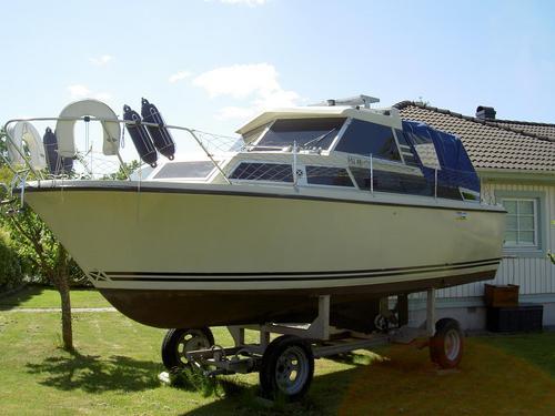

Äntligen är båten i vattnet!! I fredags vid 20-tiden gled hon vackert av vagnen i vattnet.
Över 40 timmars vaxning och rubbning och en massa andra förberedelser är klara.Nytt kapell på och bara en stripe linje vid vattenlinjen.Blev bra tycker jag.Nu ska här åkas båt i sommar. Lite småfix kvar nu bara..
Trevlig sommar på er!!
Ja visst ser hon betydligt trevligare ut nu än i höstas Cool
Kapellet är kanon!! Passformen på den bakre delen var sjukt bra mot orginalfästerna,däremot så stämmer inte den främre delen riktigt.ute i hörnen passar det perfekt men mitt fram är kapellet lite väl kort och överlappningen över dragkedjan räcker inte till fästet.Det känns att mina rutor står mera rakt upp än på båten som kapellet är gjort efter.Hur var passformen på din båt?? Funderar på att luta ner rutorna lite men det känns som ett hästjobb,den som lever får se...
