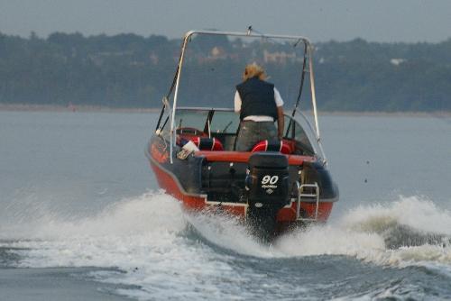

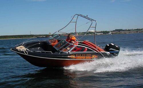

Hittade några bilder på en Hottad eller förstörd som jag ser det (döm själva) Bella 512 Excel.
Jag har inte själv löst mitt vattenskidsfäste, vattenskidstång.
Har haft lita andrasaker att göra i vinter och det lutar åt att jag gör en provisorisk lösning.
Jag monterar stävöglor på akterspegeln så länge medans jag funderar ut en lösning på vattenskidstången.
Ett sånt här tower går på 15 lax och det tänker inte jag betala för att kunna åka vattenskidor mm.
H/M

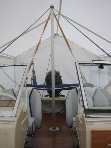

Eller så kan man ju bygga en wakeboard-pylon av ett Stolmen rör från Ikea med hjälp av ett fäste för bordsben från Jula, ett par ögglebultar, två cykellås-vajrar, ett spännband samt en muff från ett avlopsrör i plast som adapter.
Wakeboard-pylonen kan också vara till salu i och för sig eftersom jag köpt ett wakeboard-tower som skall monteras på nu.
Det är ganska fin finish på pylonen med plastlock i ändan på aluminiumröret och rostfri ögglebult med kupolmutter. Varjrarna och spännbanden fäster man i knaparna i fyra riktningar, avståndet går därför att variera.
Beslaget i durken kan man köpa till på Jula för 29:-, finns både infällt och utanpåliggande, om man inte har ett passande fäste för t.ex. ett bordsben.

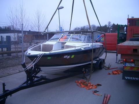

Nu har den kommit
Blev fel bild
provar igen
Senast ändrad av mankan | 29 mars 2007 | 08:30

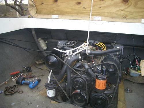

därimot så var startmotorn slut så det fick bli en ny
Elsystemet var ett skämt. Inte en kabel som satt där den skulle

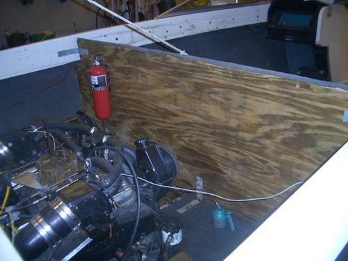

Hemma byggd mellanvägg. Den ska ut

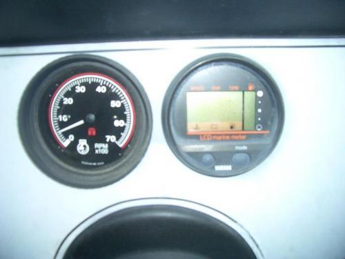

Jag behöver även friläges knappen på reglaget. Det är ett org Yamaha som är inbyggt

Elsystemet i motorrummet är klart, många gammla kablar var det!
Mellanväggen är urriven samt att jag har börjat malla upp sidorna.
Om man tiitar ordentligt på motorn så ser man att nåt pucko har kopplat förbi oljefiltert, inte smart.

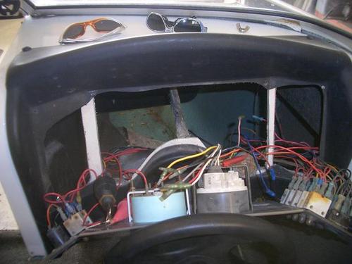

Är det någon som har ett kopplingsshema till mätaren till höger?
Det visade sig att inte en enda kabel var ansluten?
