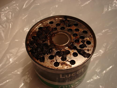

Det fanns tre stycken filter i båten. Ett filter mellan tanken och de andra två filtrena som satt på motorn. Det filtret som satt mellan motorn och tanken var propfull med skit, för mig var det ett under att den äns startade med så mycket skit. De andra två filtrena såg riktigt bra ut men jag byter allt medans jag ändå håller på. Stort tack för alla svar som lett mig hit!!! Nu återstår bara att se om den går felfritt när jag har bytt.

När du skiftar filter av cav typen så byt även oringarna. har du mycket skit i tanken så tappa av filtret lite då och då med dräneringen eller skruven i botten på filterhållaren, vatten lägger sig i botten och sätter igen filtret i förtid.

filtert du hade på bilden är det vanligaste filtret på alla gamla dieslar, ser du någon bonde med traktor eller någon i en gammal peougot så har de säkert ett extra i reserv pris ca 50:-

Jag åkte till biltema och köpte ett filter för att prova med. Jag köper ett orginalfilter senare. Nu funkar motorn utmärkt! Båten varvar villigt och den toppar 27 knop enligt mätarna i båten. Tyvärr så läcker det vatten från kylsystemet (sjövatten). Och så läcker det lite olja här och där, men i övrigt så är det finemang. Motorns tempratur har även gått ner till 79 grader från tidigare 90. Tack för hjälpen!
