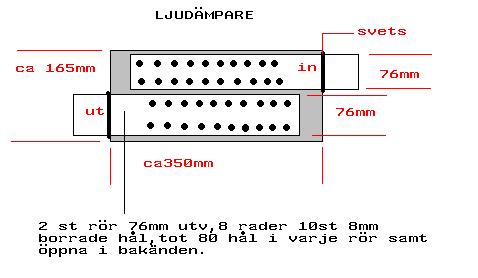

Jag håller på med en ny ljudämpare.
Den som sitter nu ser ut som på bilden
den är rostig vid iu/ut gångarna,plus
att gavlarna är ordentligt angripna.
Jag har mätt upp vattenmängden i
burken till 8 liter,Räcker detta till
min sabbsexa?? den spottar ju rejält med
kylvatten.Kollade lite på vetus grejer
de hade en ljudämpare med 76mm utvändiga
anslutningsrör och den rymmer 10 lit.
Iofs har det ju funkat innan men iom att
jag bygger en ny vill man ju vara säker.
Vad är fördelen med att de har långa borrade
rör i dämparen som bilden visar? de vanliga
dämparna som man köper i marinbutiken har ju en
helt annan uppbyggnad.
Tips och funderingar tas tacksamt emot
            MVH Micke

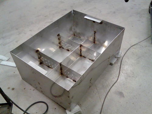

Nu är äntligen tankbygget på gång, klippte och bockade plåten igår. Bilder kommer framöver.

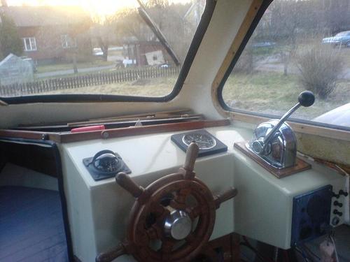

Då va man äntligen klar med reglagebytet. Riktigt pilligt, men tillslut gick det bra.

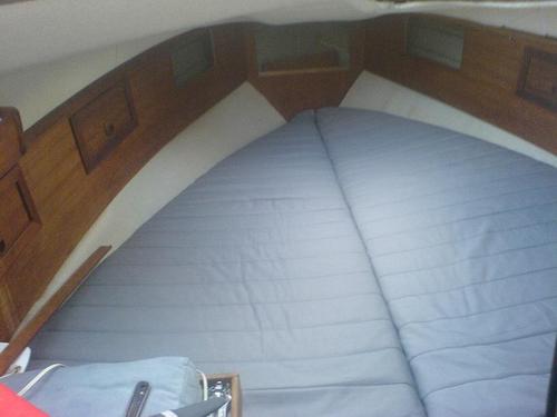

De nya dynorna. Ikea-madrass som delades och syddes om med det vanliga madrassöverdraget som yttertyg. Godkänt resultat, mjukt och skönt att ligga på och framförallt -Billigt!

Lägger med en bild på tanken innan svetsning...

Tanken är dock svetsad och provtryckt nu..jippie.. nu ska den bara få åka till ett företag och bada i ett beta bad..blir nog i morgon det..
