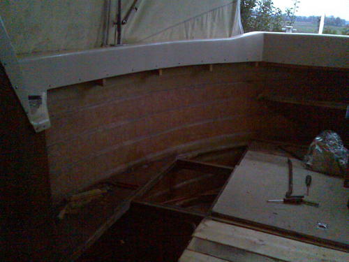

Egentligen behöver hela båten lite kosmetisk omsorg i ruff,toalett och framförallt i sittbrunnen för där såg det inte särskilt trevligt ut när vi köpte henne,Kapellet va i uselt skick så det har ju trillat in en o annan regndroppe om man säger.smiley-cry.gif\
Hela sittbrunnen ska rivas ur,detta arbete är i sin slutfas bara någon dag till så.

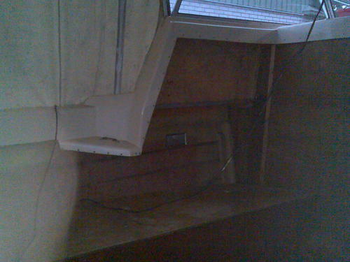

Ett möjligt utrymme till dieseltank,den ordinarie ligger i facket framför.

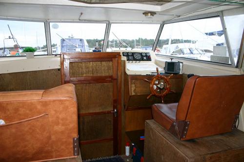

Lägger in en bild inifrån ruffen där toan kommer att bli,till vänster på bilden där det är en sittgrupp nu..återkommer med fler bilder under byggets gång ..jätte kul ide det här att dela med sig lite..helt klart en sporre att gneta på i höstmörkret..

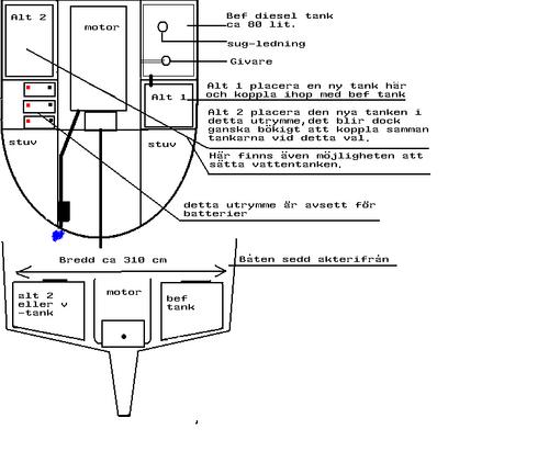

Nu har jag gjort en hyfsad ritning på tankplaceringarna i norva båten!
Vilket tror ni blir bäst? Det kan gå att lägga en dieseltank på barbords sida men rördragningen kan bli bökig iom att motorn är så jäk... stor.
Tar tacksamt emot tips o ide`er
                                MVH Micke24
Kommer du inte åt att göra något av alternativen ?
Du får ha ur tanken och svetsa (slaglöda) en rörmuff i botten, eller ett rör som du kan trä på en oljebeständig slang (armerad i gummit).
Mvh/Orven
Ps du får räkna med att det blir hål och utfasning, men det ska göras snyggt 21.gif\
