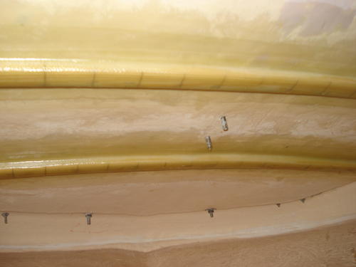

Hej Tobbe.
Jag har använt elrör som förstärkning när jag byggde upp relingssidorna på min Glastron, funkar mycket bra,starkt samt att det går att gömma vajrar och kabel i dessa. De går att böja med en så kallad elfjäder som elektrikerna använder.Gör som de andra sa:vänd på båten så slipper du en massa problem med plastningen.
mVh Kurran
