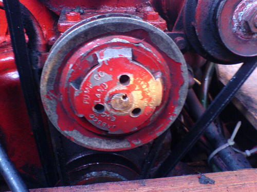

Motorn har ju ett kylsystem där sjövatten pumpas in och sedan ut med avgaserna. När jag startar motorn så händer det att det är ett missljud som låter som en slirande fläktrem, och inget vatten kommer ut med avgaserna. Jag undersökte saken och det visade sig att remmen som driver pumpen som drar in vatten inte riktigt driver runt sitt hjul. Det bara hackar fram någon centimeter då och då. Men om man puffar på med något långt verktyg så hoppar det igång och pumpen fungerar så länge motorn körs. Vad är det som fått det hela att kärva? Remmen känns spänd i alla fall, och verkar inte sliten. Problemet har uppstått de senaste dagarna, innan hände det någon enstaka gång, men det fixade oftast sig självt efter några sekunder.

Du kan ha nagot inne i impellerhuset som delvis blockerar vingarna. Nar den val ar igang sa marks det inte (annat an trlogitvis lite forsamrat vattenflode).
Impellerpumpar ar latta att arbeta med och fixa, sa lange du latt kan fa den av motorn. Jag skulle i alla fall starta dar.
Ok, låter logiskt. Hur fixar man detta då? Ge mig en spark i rätt riktning, jag har inte tummen exakt mitt i handen...
Det är hjulet i den gula rutan som inte kommer igång ordentligt.
Kolla så att inte remmen är nedsliten, eller att skivan grinar isär i förhållande till dom andra remskivorna och därmed inte passar i spåret även om den är spänd (bottnar å e på sniskan så att säga).
Är vad jag skulle ha kollat för att utesluta remmar och skivor. 21.gif\

Hej, det är en Mercedes 4-cyl diesel, en OM 636. Jag skrev från OM 636-klubben och trodde att det skulle framgå tydligare i inlägget att det var den motorn som åsyftades. Men det är väl rätt att Volvo Penta gjorde några modeller av samma motor. Bland reservdelarna som hängde med båten (köptes förra våren) så finns det både remmar och en impeller.
Jag hade tidigare den motormodellen i min förra snipa. Jag vill minnas att det var en smörjkopp på axeln som drev vattenpumpen. Den tryckte jag fett i med jämna mellanrum. Annars är det nog att öppna pumpen och titta om impellern är ok som är första steget.

Om du tittar på bilden jag bifogade i lite längre upp så har jag markerat var problemet ligger. Är det smörjkoppen? Hur får man bort den/alt var ska man trycka in fett? Vad för sorts fett?

Hej! Jag behöver fortfarande hjälp med detta. Hur får jag bort denna för att byta impeller? Hur smörjer jag? Tack på förhand!
Ta loss remmen och känn om det går tungt. Det ska vara stort motstånd för att den inte ska runt med en rem som ligger runt nästan hela varvet på remskivan. Det kan ju vara lagren som kärvar, eller något som ligger ivägen som sas ovan.
En impeller ska inte ge så högt motstånd i sig själv så något är fel känns det som. När du har remmen borta så kan man känna om det är hela varvet runt eller om det känns som något ligger ivägen. Öppna och kolla.
Den där pumpen känner jag igen. VP har använt den på flera motorer, jag använde en sån till en dieselmotor jag konverterade (den pumpen kom ursprungligen från en VP MB36). Impellerlocket sitter på andra sidan så du får säkert lossa hela pumpen med fäste och allt för att komma åt. Det som kärvar är förmodligen pumpens lager. Det sitter ett ganska stort kullager på pumphuset och sen sitter remskivan på lagret, det är alltså kullagrets ytterring som roterar. Var försiktig när du lossar remskivan från lagret, lite värme hjälper. Byt till ett 2RS1-lager med gummitätningar så stannar fettet kvar i lagret. Byt också packboxen till impelleraxeln, måste vara en med fjäger av rostfritt stål eller brons. Låt impelleraxeln sitta kvar i remskivan under hela operationen. Det är lätt att skada remskivan som är av aluminium och svårt att få dit axeln rakt igen. Lycka till!
