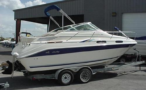

Tjenare alla landkrabbor, snart dags att lägga i min nyinköpta Sea Ray 23 OV från -01, jag vet ju inte mer än att den ser fin ut på land men eftersom jag köpte den av en båthandlare till vinterpris så har jag 6 månaders garanti, det är en 5,0 liter motor och för övrigt fräsch med 1 tidigare ägare, nu börjar det närma sig sjösättning och måste erkänna att det börjar pirra lite till den dag jag vrider om nyckeln till den helt oprövade pärlan. Tittade hela förra säsongen på 22-23 fotare och slog till strax före Lucia.
Kan inte berätta så mycket om denna än så länge men har testat en 5-7 olika SR och det var väldigt varierande på hur ägarna skött om dom verkar det som. Kollade från 88 -95 innan det blev denna -01
Återkommer med kommentarer när premiären är gjord.
Det blev en lite nyare och dyrare än vad jag tänkt mig från början.
Valde modellen för jag tycker den är absolut en av de snyggaste båtar som finns, dessutom att den är marinblå/vit är lite Nimbuskänsla över.

Men hur tror du det komer att funka med stäng förpuplit? Är det inte att be om snubbel när den skall passeras? Kan bli otäcka magplask, antingen i vattnet, bryggan el fördäcket på din nya fina båt om man är lite ivrig el ouppmärksam...

Dyu menar nog att jag ska klättre över fönstret? Näääe, jag har precis som din båt en öppningbar ruta och på dörren ned till kajutan är det 3 trappsteg att gå på

Jag menar att röret ej är öppet i fören. Se bilden. Man måste kliva över. Speciellt när man skall hoppa iland om man kommer in med fören mot t ex en brygga.
Antar att det är så amerikanarna vill ha det i fören då de oftast lägger till med aktern mot bryggan.
Tänker närmast på hur jag själv hoppar i och ur min lilla båt och vad som lätt kunde hända om det satt ett rör i höjd med vaderna i fören.
Hoppas du förstår vad jag menar.
Vad jag menar är att man kunde ju öppna där så det blir enklare att hoppa från båten iland el tvärs om.
/Bo
Senast ändrad av bossee | 09 april 2007 | 22:29
aha, nu hajjar jag, jo det kan kanske bli några snygga vurpor där, låt mig återkomma när jag hunnit använda lite framåt sommaren, på min nuvarande kabinbåt har jag inga såna hinder...
Gonatt
Det där med stängd förpulpit löser du enkelt om du tycker det blir besvärligt (och det blir det). Man kapar helt enkelt pulpitrören på lämpligt ställe framför främsta fästet och sätter i ett par snygga pluggar i ändarna av rören. Så där ser det ut på i stort sett alla jänkarbåtar, men man brukar öppna upp när de kommer till Sverige eller annat land där man normalt lägger till med fören först. Lyckat till med köpet.
Micke. Har du erfarenhet av att kapa röret som du beskriver. Blir inte hela pulpiten rangligare om man kapar av det så? Fästena är i och för sig kvar i de främre stolparna, men ändå?
