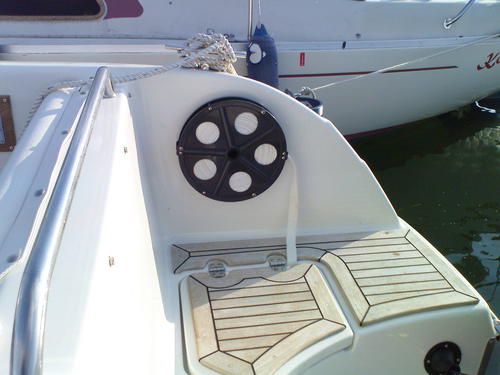

Ett 568 Ankar tips,  jag kör med en traditionell ihopfällbar 5,5kg dragg. Den får precis plats i facket där bak under akterdäck. 5,5 kg är nog i minsta laget till en så stor båt och är det sand botten så är ju en vanlig dragg inget vidare. Men om det är bad- turer så kan man oftast leva med det.
Jag har monterat en Ankarolina mot skottet vilket har löst platsproblemet för draGglinan.
