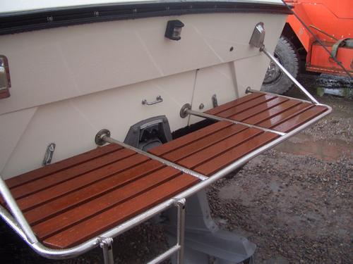

zumpen 2 Postad 16 Maj , 2006 Hej igen! vad tror ni om att betsa sedan klarlacka med båtklarlack för trä? sett flera badbryggor i helgen som ser ut som den omnämnda ovan, men det är enbart betsat på dom vad jag kan se, skulle det inte vara snyggt och bra med en klarlack på tro? vad tycker ni och era åsikter? Dela detta inlägg Länk till inlägg Dela på andra webbplatser

zumpen 2 Postad 17 Maj , 2006 Det fattades 4 st brädor av den gamla som dessutom var riktigt rutten så jag har köpt nytt virke, undrar bara om man ska klarlacka när man betsat =) Dela detta inlägg Länk till inlägg Dela på andra webbplatser
zumpen 2 Postad 27 Maj , 2006 Så här blev min nya brygga =) 1 Dela detta inlägg Länk till inlägg Dela på andra webbplatser
Luffarn 8 Postad 30 Maj , 2006 Hej zump. Det här var en jäkla bra tråd. Först frågor och lite olika svar sen det viktigaste som ofta aldrig kommer med, nämligen hur man till slut gjorde och tom en bild på resultatet. Det där blev ju skitsnyggt, det kan du känna dig nöjd med länge. Dela detta inlägg Länk till inlägg Dela på andra webbplatser

larsjoh51 0 Postad 15 Juni , 2006 Jag är tveksam till att lacka teak. Det ger två nackdelar: man utnyttjar inte teakens naturliga sätt att skydda sig själv och dessutom blir det mycket halt när det blir blött. Jag har obehandlad teak på badbryggan och vill absolut inte ha en hal badbrygga. Jag har dessutom tagit bort lacken från mitt teakdäck och bara oljebandlat det. Det blev ljust och fint och perfekt att gå på. Dela detta inlägg Länk till inlägg Dela på andra webbplatser
