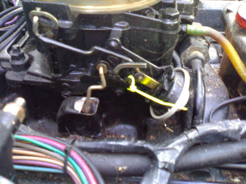

Persk 2 Postad 10 Maj , 2006 Är det infästningarna på gas/växelvajern på motorn jag ska kolla? Ja, det skall finnas en typ av cylinderformad plast bit på vajern som sitter i ett spår där du justerar slaglängden på vajern. Om det är glapp nånstans, hur ska jag justera det i såfall? Känn om den glappar där och försök att lossa den och skruva några varv tills det känns bättre. Går man på känn bara och spänner den precis så att det inte glappar eller? Se till att du ej rubbar något med microbrytarens läge. Ska det vara nåt som helst glapp överhuvudtaget eller ska det sitta spänt? Det skall ej vara något kännbart glapp. En till sak du kan kontrollera är, att när du tycker att du har för hög tomgång så kan du trycka på armen som går till förgasaren där vajern sitter och går emot tomgångsskruven. Hör du att tomgången ändras har du ett glapp någonstans. Prova flera gånger med att gasa ett par gånger och sedan tillbaka till neutral för att säkerställa problemet. troligen går det också att justera på själva ändstycket på vajern så att allt blir tajt ända till tomgångsskruven. Koppla bort choken för att säkerställa att det inte är den som spökar, den behövs inte heller enligt min mening, har själv kopplat bort den. /Persk Dela detta inlägg Länk till inlägg Dela på andra webbplatser
primouza 0 Postad 10 Maj , 2006 Är det stort jobb att koppla bort choken? Hur gör man? Blir den svårare att starta utan choken eller pumpar man bara ett par gånger innan start precis som vanligt? //Stefan Dela detta inlägg Länk till inlägg Dela på andra webbplatser
Persk 2 Postad 10 Maj , 2006 Inre alls krångligt. Pumpa ett par gånger och sedan starta, inga problem. Kontakta PJ ang. choken då ni har samma motor, har precis skickat en bild till honom hur jag gjort. /Persk Dela detta inlägg Länk till inlägg Dela på andra webbplatser

_PJ_ 1 Postad 10 Maj , 2006 Persk vi hade inte samma men jag var nere o testade nu för att se hur choken betedde sig och nu tror jag att jag låst den i rätt läge. Måste bara låta motorn bli helt kall o testa sen. Primouza jag har lite bilder men vet inte 100% om det är rätt, förmodligen är det det men man vet aldrig! Mvh PJ Dela detta inlägg Länk till inlägg Dela på andra webbplatser
primouza 0 Postad 10 Maj , 2006 _PJ_ hur betedde sig din båt? Varför kopplade du bort den?? //Stefan Dela detta inlägg Länk till inlägg Dela på andra webbplatser
_PJ_ 1 Postad 10 Maj , 2006 Den går alldeles för fett med choken i innan den blir varm, helt onödigt! Mvh PJ Dela detta inlägg Länk till inlägg Dela på andra webbplatser
_PJ_ 1 Postad 10 Maj , 2006 Buntbandet sitter fast i typ gaffeln fixerad i läget som bilden visar. När motorn (bimetallen) är kall står gaffeln rakt upp. Nu är den så mycket framåt som det går precis där den hamnar när den blivit varm. Mvh PJ Dela detta inlägg Länk till inlägg Dela på andra webbplatser
Persk 2 Postad 11 Maj , 2006 PJ & Primouza, fick ni det att fungera? /Persk Dela detta inlägg Länk till inlägg Dela på andra webbplatser
_PJ_ 1 Postad 11 Maj , 2006 Skall dit nu, I´ ll be back! PJ Dela detta inlägg Länk till inlägg Dela på andra webbplatser
_PJ_ 1 Postad 11 Maj , 2006 Funkar helt OK, lite passning på gasen dom första 30-45 sekunderna. Ingen fetgång nu! KANON!! Mvh PJ Dela detta inlägg Länk till inlägg Dela på andra webbplatser
