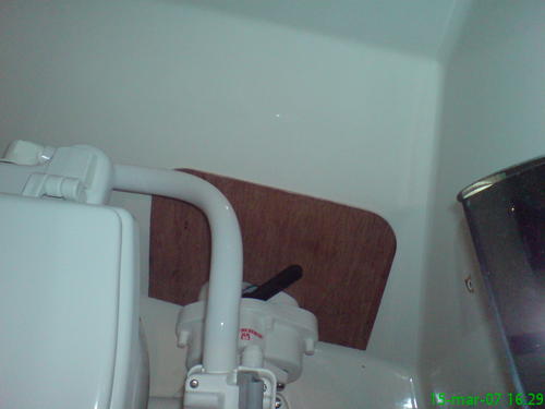

Här kommer bilder på hur det blev i verkligheten 8.gif\
Som synes har jag inte hunnit klistra matta eller måla bakom toan, jag har inte bestämt mig för vilket som är bäst (matta snyggast, måla med topcoat känns mest hygieniskt). Sen ska det till en täckskiva för tanken som nog även skall bli en hylla för toapapper, spegel och lite annat...
Hoppas detta hjälper någon med idéer för toa-installation... Tycker själv det blev rätt kompakt och bra... enda förbättringen jag kan komma på var om jag hade flyttat bordgenomföringen för utloppet till direkt vid y-skarven, men det var lite för stort jobb tyckte jag...
Och på tanken, med 90 graders rörböjar för att få plats... tanken från erlandssons brygga, den näst minsta tror jag det var... kostade strax under tusenlappen... största som kunde gå in i mitt utrymme - därav att jag måste byta till vinklade rörböjar... Tanken står på en hylla skruvad i sidoväggarna och har en list i framkant för att inte glida ut. Pga den är helt tajt mot överkanten (taket/däcket) så kan den inte tippa utåt. Sen är det tajt mot insidan också och en list i innerkanten. Känns att sitta fast till 100% utan risk att trilla ned och tippa ut sitt innehåll i hård sjögång (vore ju inte så kul...)
Hade jag haft en riktig digitalkamera med mig hade jag kunnat ha lite mera vidvinkel, men med mobilen blev det inte bättre än så här... Se hyllan tanken står på... Luftningen agerar även överfyllningsskydd då den går ut i skrovsidan. Såpass högt att den normalt aldrig är i vattnet ens vid krängning... sen har slangen en lutning nedåt så att tex regn eller annat stänk inte ska fylla tanken... Sladden som syns på bilden har ingenting med toaletten att göra utan är till beslysningen...

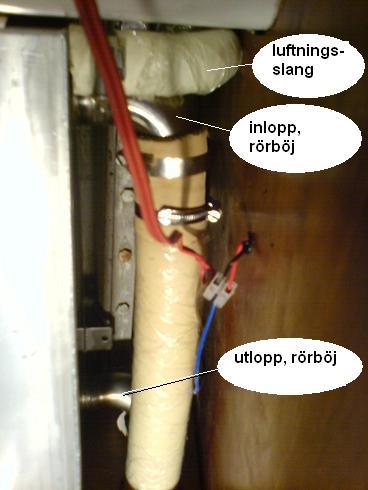

Jättekul att se hur det blev efter allt dissande. Vad gick en rörböj på med svets? Min tank är en storlek mindre så jag klarar att böja slangen. Har just fått en stos påsvetsad för Wema nivåmätare, bara en så sak kostade en slant. Slopade du sugtömmningen?
Kommer att flytta stolen en aning, limma lister runt botten och sedan lägga på toplac så att det hela blir hygieniskt.
Senast ändrad av Vilse | 24 mars 2007 | 12:15
sugtömningen skippades som sagt... en kompis har TIG svets så arbetet var gratis, böjarna tror jag kostade nån hundring styck - problemet var att få köpa - bara fackmäm fick köpa sådana så även här fick polarn hjälpa till...

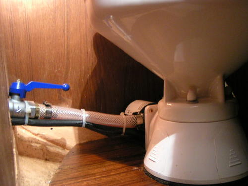

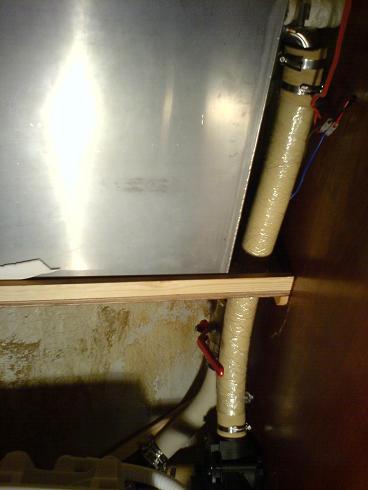

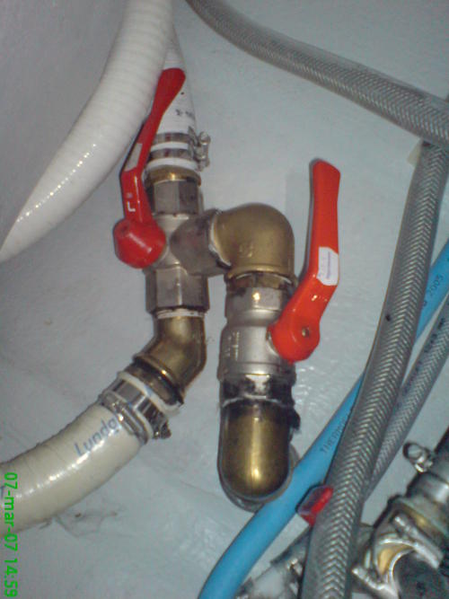

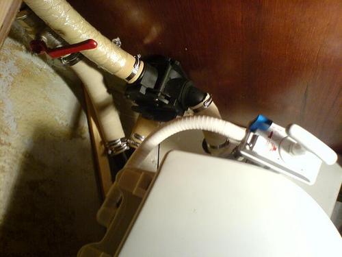

Så här blev min installation. Återstår väl bara att se om skiten hittar ut genom alla böjar och kranar.
Kuren

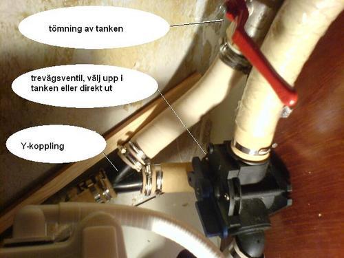

bild på övriga kranar i installationen

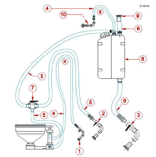

Din installation ser bra ut. Bifogar bild på min så att du kan jämföra.
1. Skin fitting & 3/4 seacock
2. Skin fittings & 11/4 seacock
3. Skin fittings & 3 seacock
4. Ø20 hose
5. Ø38 Anti-odour hose
6. Ø51 Anti-odour hose
7. 3-way Ø38 PVC-valve
8. Polyethene holding tank
9. Ø50 Alu. waste deck plate
10. Chromed brass vent
