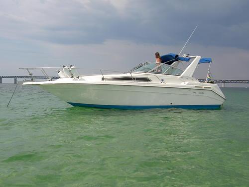

Hej.
Har en underbar båt, en Sea Ray 270 från 1990. Nya motorer och drev mm 2003. Motorerna är 2st Mercruiser V6or, direktinsprutning, tror att de är på 205 eller 210hk/st. Jag har försökt ha koll på bränsleförbrukningen, den drar ca 2,5liter distansen. Jag brukar marscha ca 27-28knop, ca 3100varv, har ej testat toppfarten men varit uppe i 38knop ett par gånger.
Ibland så kör jag i 7-8knop, ca 1500varv. Det jag är nyfiken på är om den drar mindre bensin när jag kör i 7-8knop eller det är kanske bättre ekonomi att köra i 27-28knop.
Tacksam för svar.

PS Sea Ray 270 från 1990 är samma båt som Sea Ray 290 från 1992!!
Vet ej hur de räknar, det har nog med badplattformen eller peken att göra!
Skulle tro att varför den heter 270 -1990 beror på att dom angav båtens längd vid vattenlinjen. 27 fot vid vattenlinjen och 29 fot vid vanlig mätning.
Samma med min 220 OV -91, 22 fot i vattenlinjen, 24 fot vanlig mätning.
