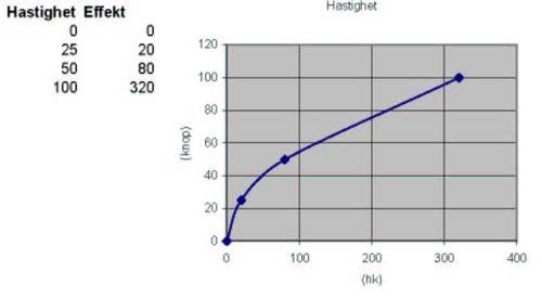

Du menar så här:
(båten gör alltså 100 knop med 320 hk...)

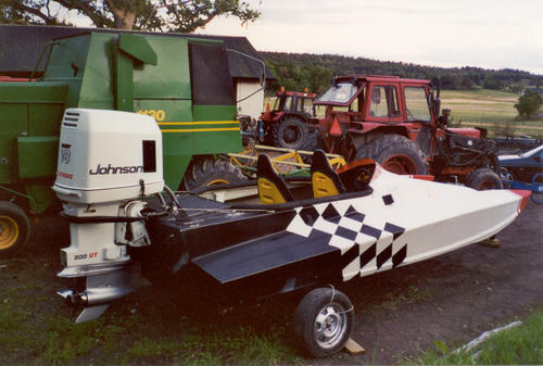

Ja visst! Och den här kan vi kalla för mitt fullskaleförsök efter dina beräkningar. :-)
Fast jag fegade ur på gasen vid 72 knop...
galning
den där gick väl inte att köra med när det gick lite sjö va
15.gif\
Njae, kanske inte så hög sjö....
Fast både båten och jag lever fortfarande.
Hmmm...båtens enda funktion i detta sammanhang är att hålla motorn flytande..:-)
