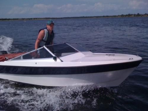

Gammal tråd. Men tänkte ändå dra upp den igen.
Tycker att alla som fått problem ska skriva hur det gick till slut.
Min båt är nu i vattnet sedan två månader tillbaka.
Vill fortfarande varna för internationals Interlux Super. Riktig skitfärg som skavs bort utan större problem. Att de säljer den överhuvudtaget är för mig ett stort frågetecken.
Bilder från projektet och sen den färdiga båten kan ses på adresserna:
www.svemark.com/bat
www.svemark.com/bat2
Båten fungerar bra med min 15 hästars Evinrude. Planar dock inte så det är lite svårt att se framåt när man kör själv på full gas.
Hyffsat nöjd med resultatet eftersom det var mitt första projekt. Men nästa projekt som jag påbörjat så smått ska bli perfekt.
Mvh. Mårten.
