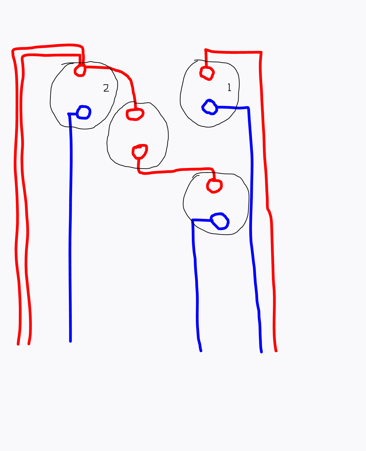

raol 2 574 Postad 5 Juli (redigerade) Här är för övrigt hur det är kopplat på batterifrånskiljarna/huvudströmbrytarna. Jag har inte kollat hur de sex kablarna går vidare, för det är dolt bakom inredningsdelar och väldigt svårt att följa. Rött för röd kabel, blått för svart kabel. Den i mitten känns helt överflödig. Det enda den gör är att koppla samman den nedersta med "2", men det hade lika gärna kunnat vara en kabel hela vägen mellan nedersta och "2". Det är liksom två strömbrytare i serie, på en ledning... Hela installationen är så här konstig. Redigerad 5 Juli av raol 2 Dela detta inlägg Länk till inlägg Dela på andra webbplatser
raol 2 574 Postad 8 Juli (redigerade) Under eftermiddagen och kvällens aktivitet, att koppla in de nya solpanelerna elektriskt, har jag försökt bena ut hur det är kopplat, men går bet. Jag har kontinuitet nästan överallt, mellan plus, mellan minus, trots att strömbrytarna är av. Batterispänning på vissa ställen, nån strövolt på annan ställe, än en gång med alla strömbrytare av. När jag mäter på en inkopplingspunkt vid en strömbrytare har den kontinuitet med plus på vardera batteribank (fyra batterier i två grupper om två), men när jag mäter mellan plus på de två batteribankerna är det inte kontinuitet. Jag förstår inte hur det är elektriskt möjligt! Nå, jag har varken ork eller tid att riva ut skiten nu. Men jag hoppas kunna göra det innan sommaren är slut. Då ska det bli ordning och reda. Kopparkablar finns det till förbannelse, så jag behöver inte köpa nytt i alla fall. Alltid nåt! Solpanelerna blev i alla fall inkopplade till slut. Jag har fått stå och borra hål för kablarna i de underligaste ställningar, så ryggen är kaputt, men det var väntat. Nu har jag kopplat in regulatorerna (den gamla, lilla panelen på kanske 40-45 W ligger parallellt med en egen regulator) med långa kablar så jag kan lyfta ur dem ur "eltråget" under strömbrytarpanelen så det går att jobba med dem utan att knäcka ryggen. Så sent som vid kl 21, med nästan helt klar himmel, gav de ca 0.8-0.9 A, i en nära full batteribank. Det är då 2 x 100 W på en regulator och gissningsvis 40-45 W på en regulator. Den gamla panelen vet vi inget om mer än att det är en äldre, polykristallin typ (flammig, djupblå) med 4 x 9 celler i närmast en kvadrat med ca 55-58 cm sida (cellerna, inte ramen). Redigerad 8 Juli av raol 1 Dela detta inlägg Länk till inlägg Dela på andra webbplatser
