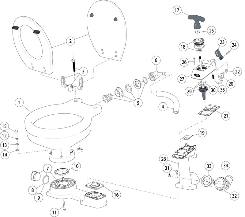

Jag har tittat på en sprängskiss och om det ska fungera så måste nog toapumpen dras upp till det högsta läget så luften kan passera nertill (tror jag). Kanske man kan prova däckstömningen med en tom tank och höra/se om det suger luft.
Som Georg skrivit så kommer slangen från toaletten upp till septiktankens undersida så det är ett problem.

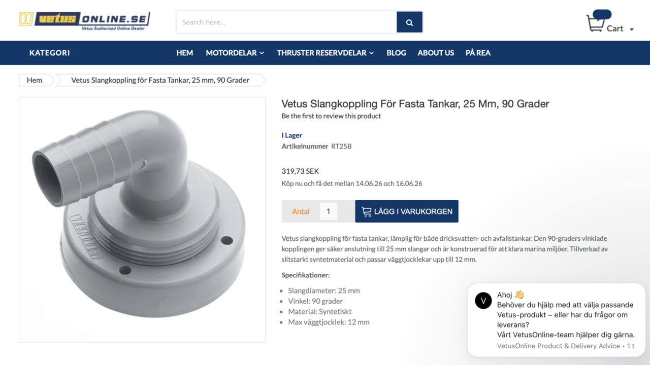

Kanske en sån här kan fungera till avluftningen av tanken.
Är det en tank av rostfritt stål? Ja då kan det fungera bra om du har ett bra verktyg att ta upp ett hål med, kanske någon form av hålsåg med diamantklinga. Sedan gäller det ju att med lämplig marintätningsmassa att få det tätt mot tanken. Sedan ansluter du då en sanitetsslang som inte släpper igenom någon lukt, samt då en passande skrovgenomföring högt upp på fribordet eller på akterspegeln, beroende på avståndet från tanken.

Jag tror inte vibrationer i jokerventilen är det största problemet utan det är nog ventilen (nr 16) nederst i pumphuset som man måste se till att den kan öppnas vilket bör ske om man inte låser handtaget.
Det funkar säkert bra.
Om jag har förstått det så är det bra att ha så grov och koret avluftnings  om möjligt för att få in luft i tanken och på så vis få lite mindre problem med lukt i tanken.
Min egen tanke just nu, efter att ha läst ditt inlägg, är att sätta dit en anslutning för en så grov slang som möjligt som får gå ut genom fribordet så nära tanken som möjligt.
