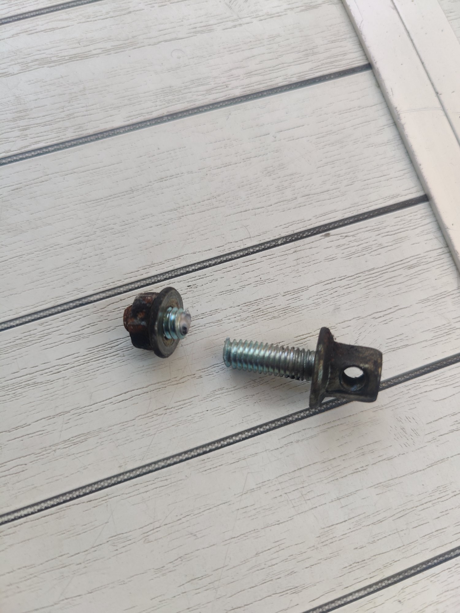

Nu när jag skulle lossa bultarna för att spänna generatorn så gick bulten av. Det är den med gängor genom huvudet. Vet någon IDet på den, behöver det så att jag kan köpa en ny.

Klart att det funkar, men vitsen med den trasiga bultens genomborrade och gängade skalle är att det där sitter en gängstång med vilken man kan spänna upp hela generatorn och då remspänningen.
Det brukar vara svårt att komma åt och mer fältmässigt spänna upp generatorn med en ”typ” kofot eller brädbit eller liknande, därför finns den gängstången genom bultskallen.
Så här ser det ut, det är skruven nummer 13 som det gäller.

Det skulle ju kunna gå att lösa temporärt med en öglebult istället för nummer 13, och med bricka och mutter på nr 12.
Ja. Nu klarnade behovet av originalskruv betydligt.😉

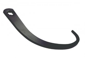

Alternativet är ju som @Hybro skrev att man byter ut den mot en vanlig eller gör ett "Åsa-Nisse Patent" och svetsar fast en mutter på tvären som passar spännskruven (12). Det finns ju verktyg för att spänna generatorremmar där det är trångt:
Men jag vet inte var det finns att köpa idag, MAC Tools har haft förr iaf.
Kroken runt generatorn och sedan ett dragskaft eller spärrhandtag i stjärnhålet och dra samt spänn fast.
