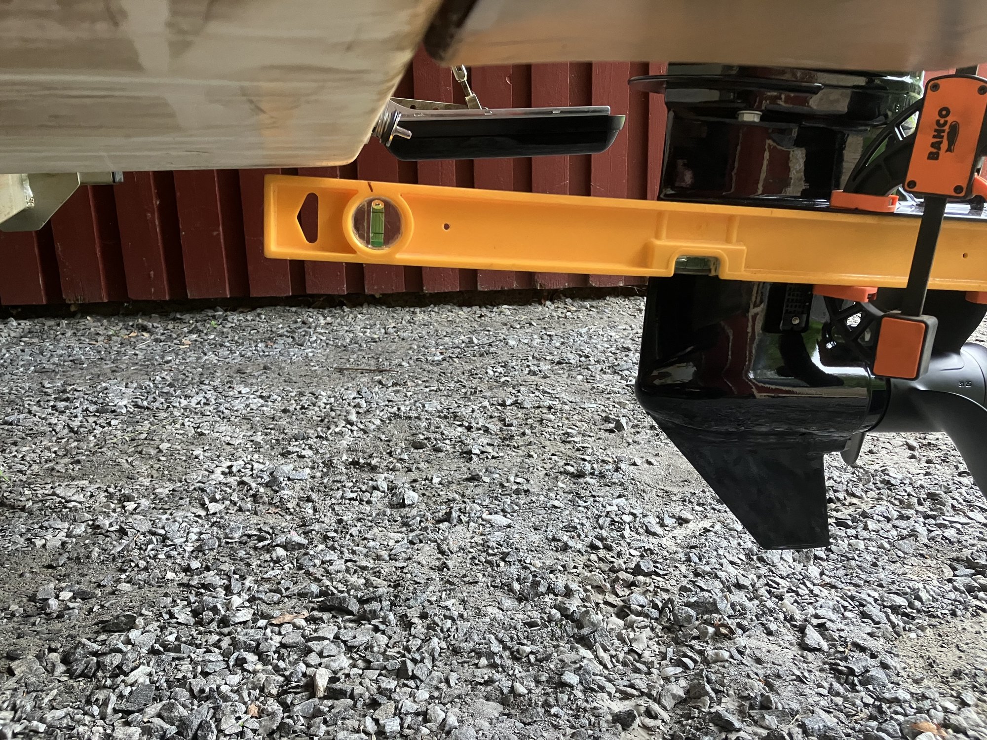

Här visas hur man mäter in monteringshöjden, på bilden ovan ligger antiventilationsplattan ca 1/2" (12,7 mm) under botten vilket kan vara godkänt i farter under 25 knop. Men monterar man djupare än så här så blir båten trögstyrd i fart, den kan doppa nosen i fart samt man får kaskader av vatten som skvätter åt alla håll när man kör.

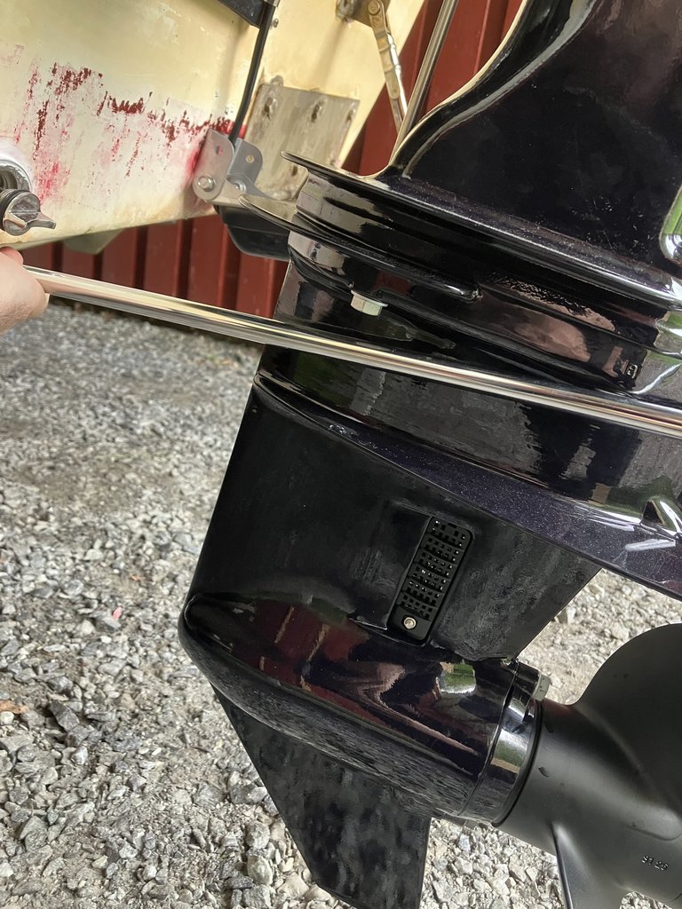

Första bilden är motorn max mot båten

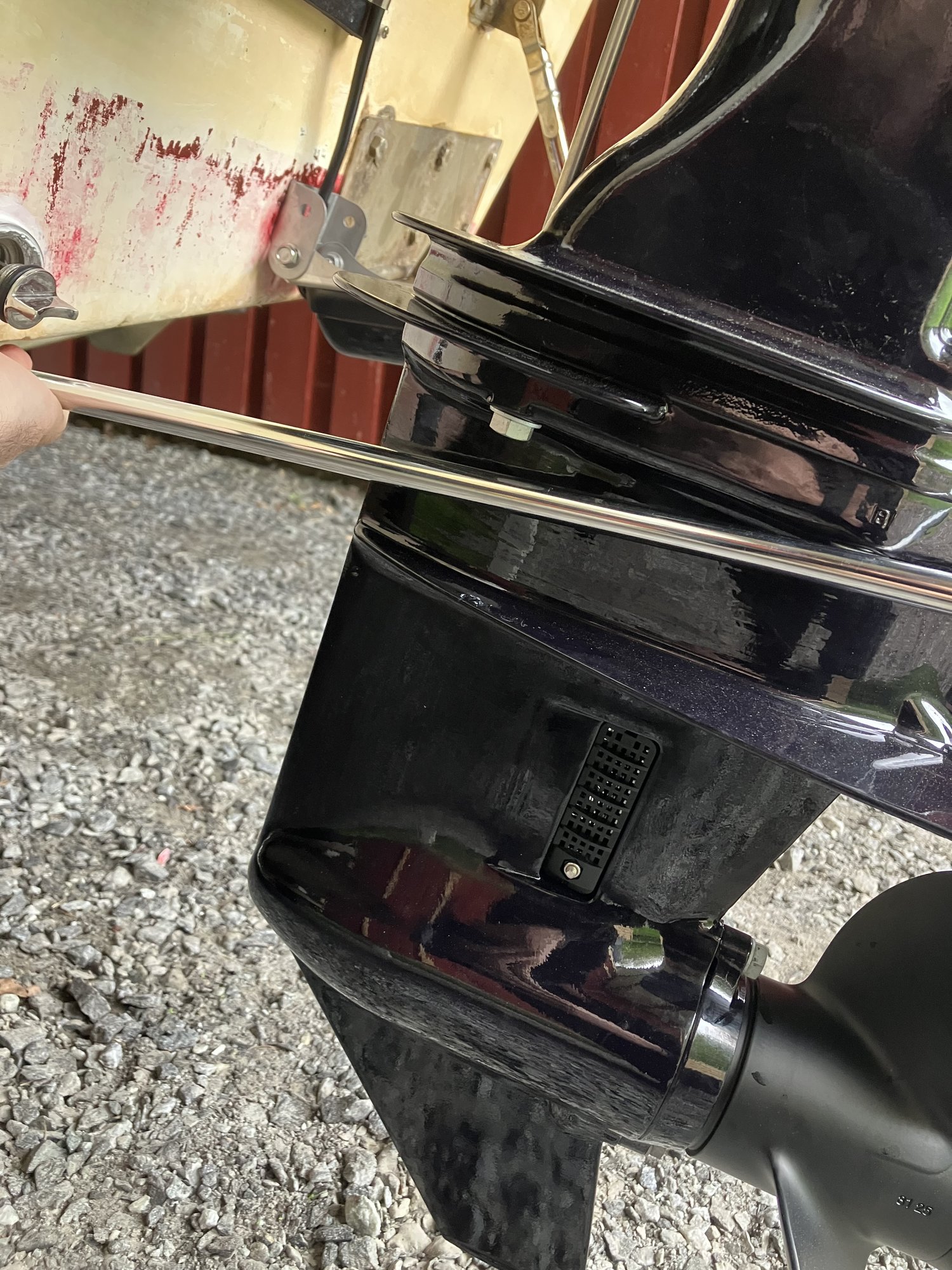

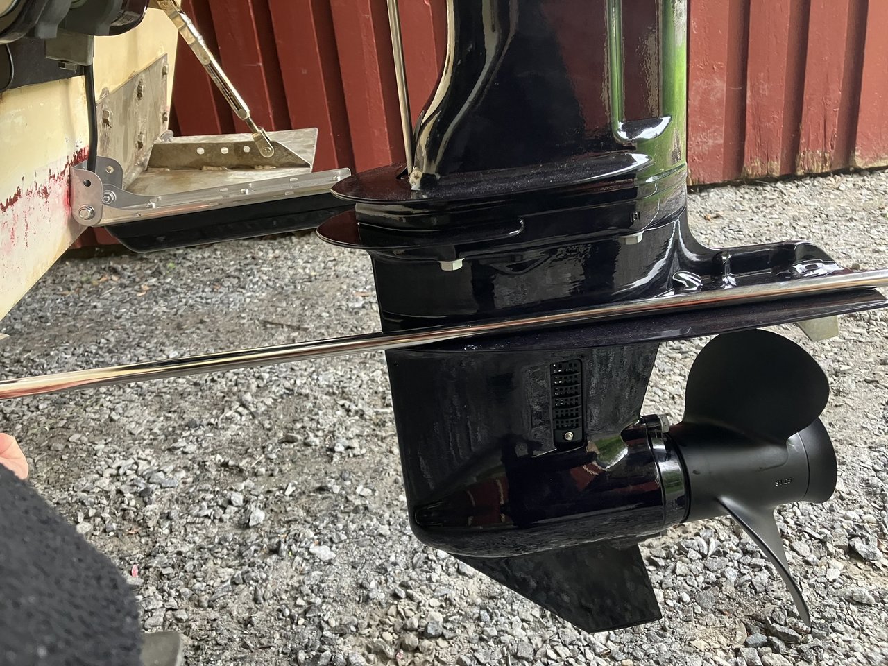

andra bilden har jag tiltat ut den lite så kavitationsplattan ligger typ mellan 0,5-1cm under botten
Redigerad av Autter
Jag verkar inte kunna ladda upp fler bilder men man ser ju trimplanen på iaf ena bilden. Såhär ser modellen på båten utIMG_5045.thumb.png.6acd34aa01deabda3ec1710d3f83a59b.png
Precis såhär gör den fast jag hade trimmat in motorn max mot båten
Ett rör är inte optimalt att använda, linjal eller vattenpass är bättre.
Om du tittar på bilden i mitt inlägg tidigare så har de fäst ett vattenpass på antiventilationsplattan med 2 skruvtvingar.
Det är så det ska mätas och när man trimmar in motorn kommer passet eller linjalen att antingen ligga under eller över båtbottens lägsta punkt.

Gör en ny mätning av monteringshöjden med en linjal eller vattenpass fäst i antiventilationsplattan med tvingar eller klämmor.
Ligger du på nollpunkt eller max 15 mm under låt det vara som det är.
Ligger du djupare än 15 mm prova att flytta upp motorn 1 hål och se vad som händer. Möjligen kan du få ventilation, d.v.s. att propellern suger luft från ytan och tappar sitt grepp vid kraftiga girar i höghastighet och tappa greppet tillfälligt.

Tycker att motorn har hyfsat rätt höjd.

PS. Du kan ju även rikta upp trimplanen för de ser ut att vara både skeva och vinda samt ställa in dessa så att följer botten i linje och sedan finjustera med vantskruvarna. De ska egentligen bara vara som stöd och en förlängning av båtens botten.

Börja med att hissa motorn 1 hål uppåt samt justera de trimplan som sitter på båten.
Kolla även så att inte någon del av de befintliga trimplanens fäste/led sticker ner under botten, inte ens 1 mm.
Justera detta vid behov och trimplanen måste vara helt plana, på alla håll.

Hur ligger båten i vatten utan någon person i båten? Ta gärna en bild så man kan se var vattenlinjen går, både från sidan och akterifrån.

1. höja motorn ett hål vilket jag nu redan har gjort så nu ligger plattan jäms med botten på båten.
En bra början...
En motor som sticker ner för djupt ger inte bara ökat motstånd utan även som en hävarm.
I vilket hål sitter riggvinkelpinnen?

2. Sänka trimplanen om jag behöver
Först och främst rikta trimplanen så de är helt plana, det ser ut som de är både skeva och vinda samt som att någon använt dem som fotsteg. Därefter skall de justeras in så de ligger i linje med botten, d.v.s. en förlängning av botten. Vid behov kan man justera med vantskruvarna, inte flytta mellan hålen.

En bra början...

Att det ska gå att hålla full gas är väl kanske önsketänkande men jag lär ju försöka få till det.
Trimplanen får jag kanske försöka rikta men är jävligt svårt att komma åt att skruva lös ena. Har ni tips på hur man riktar rostfritt lättast?
kan fota hur den ligger nästa gång jag stoppar ner den.
riggvinkelpinnen är i första hålet (närmast båten)
jag har ett fint stort fack längst fram i båten som jag kommer fylla upp med sand i en sopsäck till att börja med. När jag får det att funka och jag vet vilken vikt jag behöver gjuter jag en klump i en sopsäck direkt i facket. Kommer såklart även sätta typ liggunderlag mellan betongklumpen och båten för att det inte ska nöta. Vill även kunna nyttja facket för tex ankare och sånt och då känns det inte optimalt att ha sand där.
men vi får se hur det går med ändringarna jag har gjort nu när jag har tid att fara och provköra igen
1 minut sedan skrev Autter:
Smeslägga och ambolt.
Värmer du så ta det väldigt försiktigt och slipa efteråt samt ev. betning eller tvätta med oxalsyra.
Tänk på att använda SIKA 591 eller liknande på skruvarna, inte silikon (inte ens "marin-silikon").
Passa in trimplanens fästen så att absolut inte sticker ner under botten, inte ens 1 mm...
