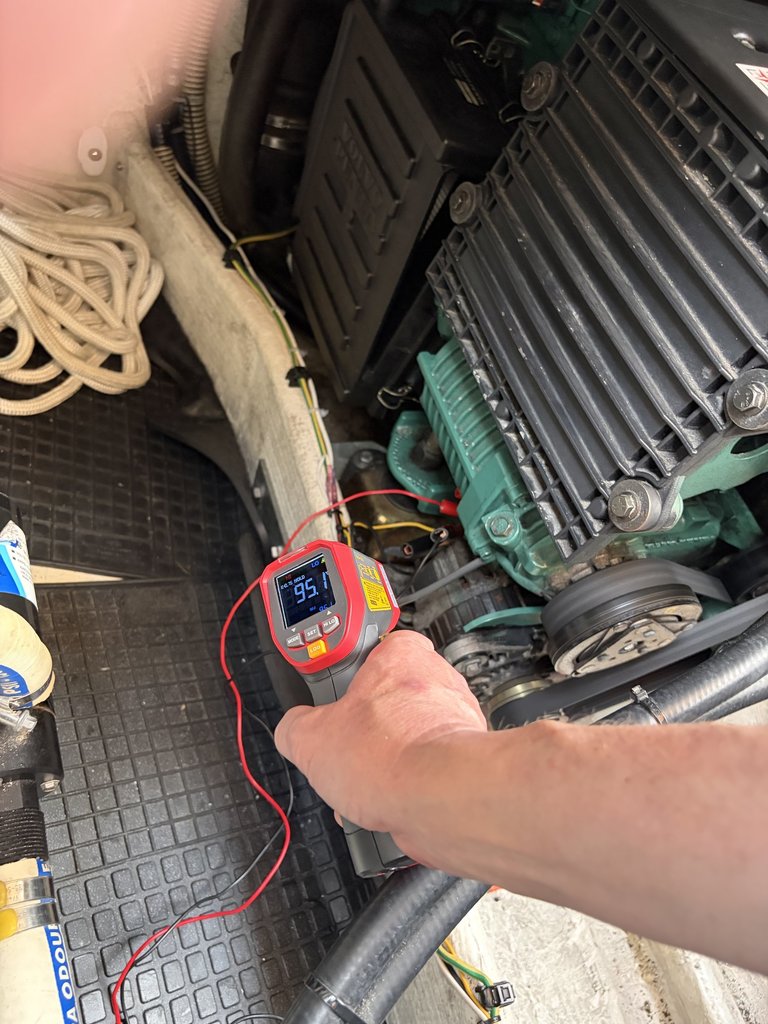

Jag har som dej, en D4 med samma generator men lite mer batterikapacitet än vad du har. Jag har 2 st 50 DCDC, en är ställd på att ladda 40A och en på 35 A. 40A hoppar igång direkt spänningen i startbatteriet är minst 14 volt, den senare har en startfördröjning på 120 sek efter att spänningen är (kommer inte ihåg exakt nu) 13,8 volt i startbatteriet. Generatorn verkar styra ner om man kör på låga varv "ett tag" då spänningen sjunker i startbanken. Jag har satt in en fläkt som blåser insugsluft på generatorn då den sitter långt ner utan direkt luftcirkulation, nu funkar det hela bra.
Jag mätte generatortempen förra året med en IR-mätare men det var inga alarmerade värden då jag inte har lagt det på minnet...

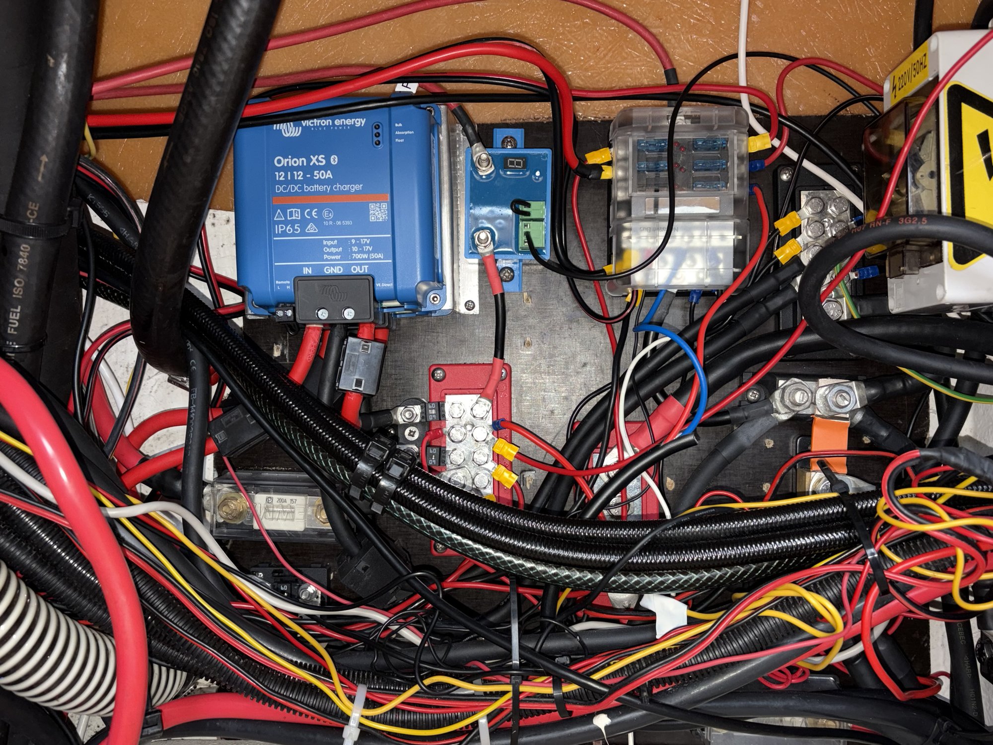

Nu är jag i full gång att installera en extra Orion XS. Jag fick tag på en PT1000 ytgivare som jag skall koppla till min Wema ASC-4. Där får jag programmera in en egen kurva.
https://www.acandia.se/product/ytgivare-pt1000-med-skruvhal-kabel
Hålet har jag borrat upp til 5mm som jag har monterat på en av de lediga skruvhålen på generatorn.
https://wema.co.uk/products/nmea2000-4-channel-analogue-to-digital-signal-convertor

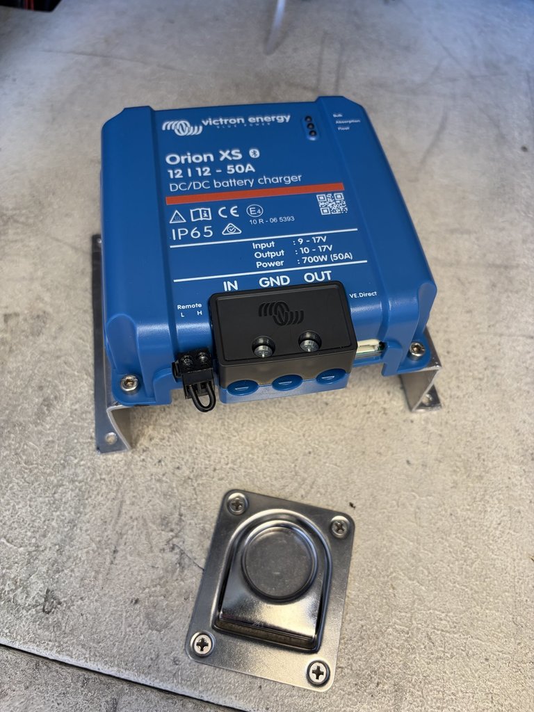

Så här blev min hållare för Orion XS. Den skall sitta monterad uppepå den tidigare. Jag har inte så gott om plats i min elcentral.
Fortsättning följer...

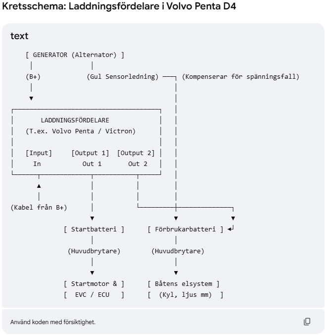

Jag funderade på att sätta tillbaka den gamla diodbryggan. Då får man ju två vägar till startbatteriet. Med de två utgångarna kan man koppla en direkt till startbatteriet och en utgång via startmotorn och strömbrytaren. Den enda man kan vara säker på är att man får minst 0.7V spänningsfall mellan generatorn och startbatteriet. Förvisso kompenseras den med hjälp av senstråden, med ger ju ytterligare en utmaning generatorn.
Alternativet är  att inte ha laddningsfördelaren mellan startbatteriet. Då kommer motorn alltid vara inkopplad till batteriet, vilket känns lite onödigt.
Så jag sätter nog inte tillbaka diodbryggan. Om jag då behåller min 1m 16mm2 kabeln fram till generatorn och kör resten av sträckan fram till startbatteriet med 70mm2 kabeln, får jag max 0.3V spänningsfall vid 80A. Det borde bli lättare för generatorn.

Det går nog att koppla på olika sätt. Fördelen med att ha kvar laddningsfördelaren är att generatorn alltid är kopplad till en batterilast. Det minskar risken att bränna generatorn som man av misstag skulle bryta strömmen till motorn.
I min installation går all ström till startbatteriet via startmotorn och huvudströmbrytaren.
Jag misstänker att mitt system har sett ut som det här innan jag byggde om det för några år sedan.
Jag skall göra lite spänningsmätningar när jag har fått igång det hela för att se hur illa det blir. Det kommer dock finnas vissa risker att hänga över motorn när  den går. ;)
Från min generator går kabeln till huvudbrytaren men på batterisidan...
Min sensorkabel går till startmotorn, borde kanske kopplas till startbatteriet direkt eller till batterisidan på huvudbrytaren...
Nu har jag början provköra dubbla Orion XS från min Mitsubishi generator. Startade med 2x40A med samma inställningar på bägge. Vid tomgång laddade den med 45A. Exakt samma som när jag körde en Orion och 50A. Där låg inspänningen på lite över 13.5V så Orion har då reglerat ner laddströmmen. Vid tomgång mätte jag upp ca 95C på generatorns stator med en IR-termometer.
Problemen började när jag satte varvtalet på 1000rpm. Typiskt där båten gör 5 knop. De två Orion sög åt sig 40A var och temperaturen steg till 100C på några minuter. Då blev jag orolig och stängde av. Det verkade inte bli gynnsammare om jag höjde varvtalet.
Till slut vågade jag bara sätta ett strömuttag på 60A. Då stabiliserade generatortemperaturen på ca 97C. Vid 50A, som jag hade förut, lade sig temperaturen på 95C. Detta stämmer enligt tummregeln 115A/2.
Det sägs att den här generatorn skall ha någon typ av övertemperatursskydd men jag kunde inte se att generatorn reglerade inte ner spänningen när den låg på 100C. Den tål kanske mer.
Det visade sig i alla fall att jag hade ett rätt stort spänningsfall i kablaget. Vid 80 A, 14.6V vid generatorn hade jag 13.8V vid startbatteriet. Inte så bra. Då den här generatorn har en sense-kabel till startbatteriet borde spänningen varit högre. Det verkar som generatorn har nått maxspänning.

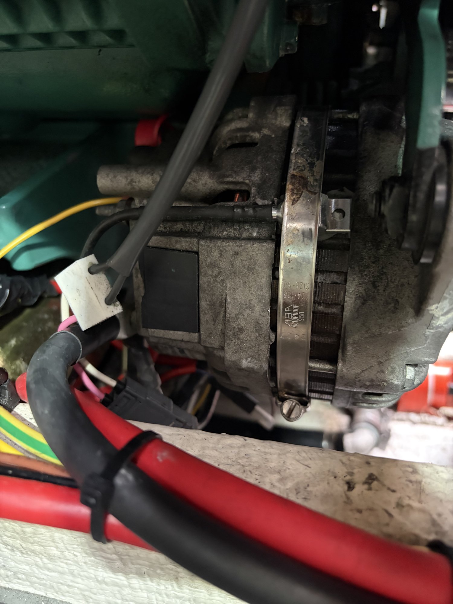

Jag kopplade också in en P100 sensor med en slangklämma runt statorn, till en Wema ASC-4 så jag kan läsa temperaturen på plottern medans jag kör båten. Noggrannheten verkar vara sisådär när jag jämför med en IR-termometer. Mappningen i fem punkter i ASC-4 är kanske inte så noggrann. Den visat ca 10C mer än IR termometern.
Efter kvällens provkörning med båten kunde jag höja strömuttaget ut generator till 70 A utan att passera 100C på statorn.

Nu har jag fått lite stabilitet och förtroende för tempsensorn. Det blev en sådan här sensor https://www.acandia.se/product/ytgivare-pt100-med-skruvhal-kabel?sku=TR141E-PT100-1M&referer=google-shopping&country=SE&currency=SEK&gad_source=1&gad_campaignid=15449222601&gclid=Cj0KCQjwornRBhCrARIsAON5exHReTjo1ibSoX5f6bknY5XoSCj3Aqa6ukUdApgCxJ3EkPE-uUr0E6YaApaREALw_wcB
kopplad till en Wema ASC-4 som i sin tur pratar NMEA-2000 med min Garmin plotter.
Namngivningen blev inte helt optimal. Jag trodde jag skulle kunna välja ett signalnamn i ASC-4 som hade något att göra med temperatur. Men i de profilerna kunde man inte ändra resistansintervallet. Det blev till slut Betestank som går från 0% - 100%. Jag ställde in 0% = 20C och 100% = 120C.
Jag kommer prova att ta ut 70A under sommaren. Temperaturen verkar hålla sig mellan 80C - 90C på statorn, vid 1000rpm.

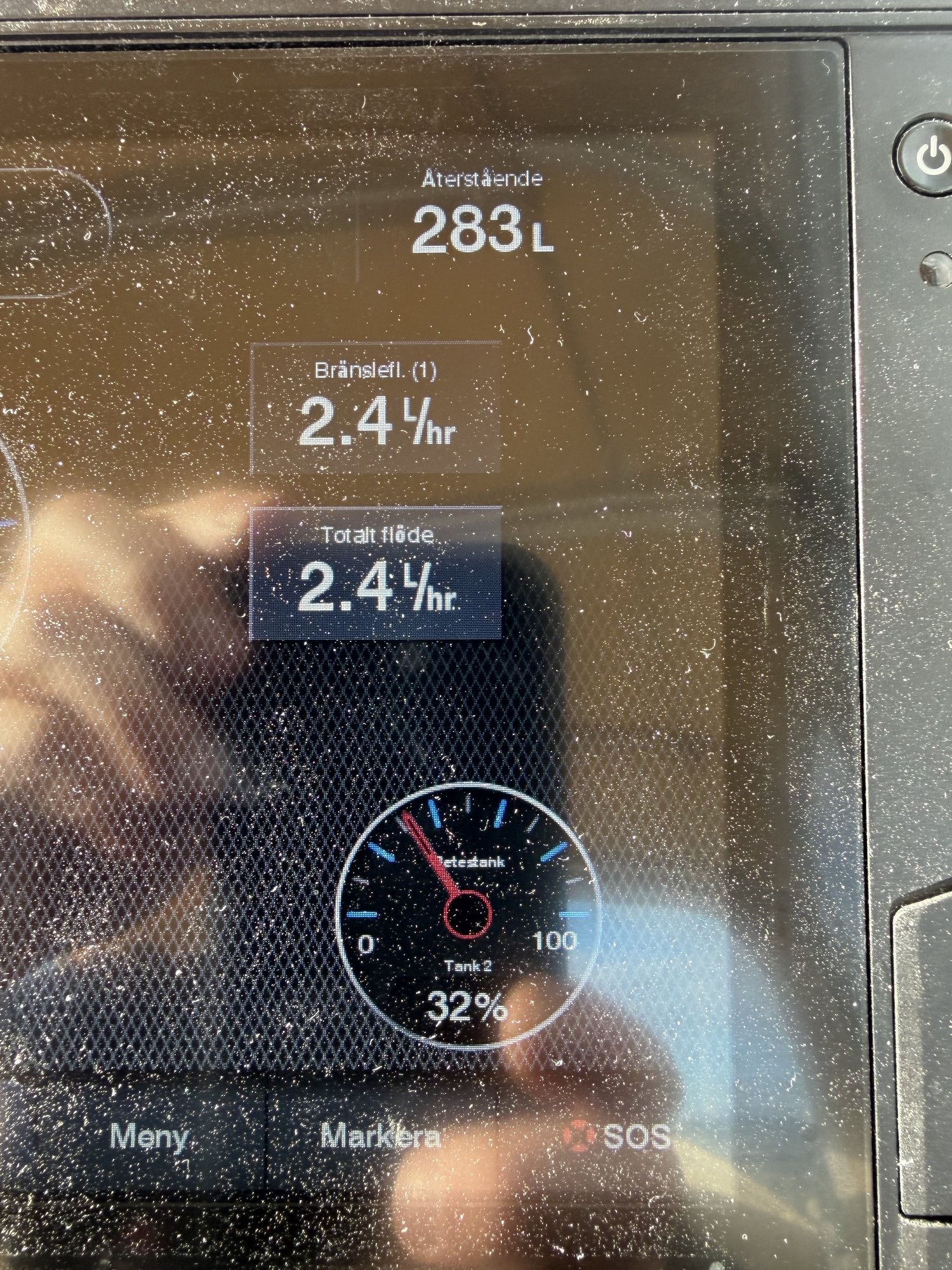

@anuba Idag mätte jag min tempen på min generator till 110 grader efter drygt 1,5 timmes körning där de sista 10-15 minuterna var i runt 1200 rpm och tomgång vid tilläggning och mätning. Jag tog ut 70 A totalt från mina dcdc och spänningen i mina startbatterier var runt 13,8V.

Nu har jag monterat in en motorrumsfläkt som jag blåser bakvägen direkt mot generatorn. Jag hade turen att ha ett 150mm inblås nära generatorn där där jag kunde klämma in en 100mm motorrumsfläkt. Egentligen beställde jag en sådan här från Moory;
Men det blev en sådan här av misstag från Moory
https://www.moory.se/p/attwood-motorrumsflakt-4/?_gl=1*1ht2f5j*_up*MQ..*_gs*MQ..*_ga*MTMzODA4ODk1My4xNzgyODk2MDI2*_ga_H5HZXBFMDE*czE3ODI4OTYwMjUkbzEkZzEkdDE3ODI4OTYwNDAkajQ1JGwwJGgxMTczMjU5MzUz&gclid=Cj0KCQjw9ZLSBhCcARIsAEhGKgPEOWZVOkZ0GXay6Jeu4D9jCjlvL2XKg1ur57CF3WkkAAkkl3W69-MaAnL7EALw_wcB&gbraid=0AAAAAoTWV3Bz2IAbdFGIAczuEsCPkPKLW
Det visade sig dock att den fläkten jag fick var lättare att passa in i 150mm slangen med hjälp av en gumminippel för avlopp,
https://www.bauhaus.se/gumminippel-purus-kombi-150-125-110mm
Så här blev installationen in motorrummet,
Jag låter fläkten starta med tändningen så nu låter båten som om jag har en inombordbensinare.
Från en testkörning igår fick jag mycket låga temperaturer på generatorn.
Vid 75 A och 1000rpm stabiliserades temperaturen på ca 70 C. När jag sedan testade 80 A gick den uppåt 80C. Vi högre varvtal faller temperaturen. Den värsta temperaturen blev 85C när man jag kommer från hög fart och ner till 1000rpm.
Jag tror detta borde vara godkänt för att testa den här sommaren.
En detalj som förbryllar mig är att jag kan tydligt se att de två Orion XS plockar ut 80 A ur generatorn och skickar ut ca 80 A, som det är inställt, men min BMS visar att batterierna laddas bara med ca 70A. Jag har vid andra tillfällen har sett att batteriet får den fulla strömmen.
Jag har naturligtvis andra laster i båten men 10A är ju rätt mycket. Det bör inte vara laddningen av startbatteriet då den ligger före Orion.
Jag får göra lite tester med en tångampermeter för att kolla var jag har mina intermittenta strömslukare.
