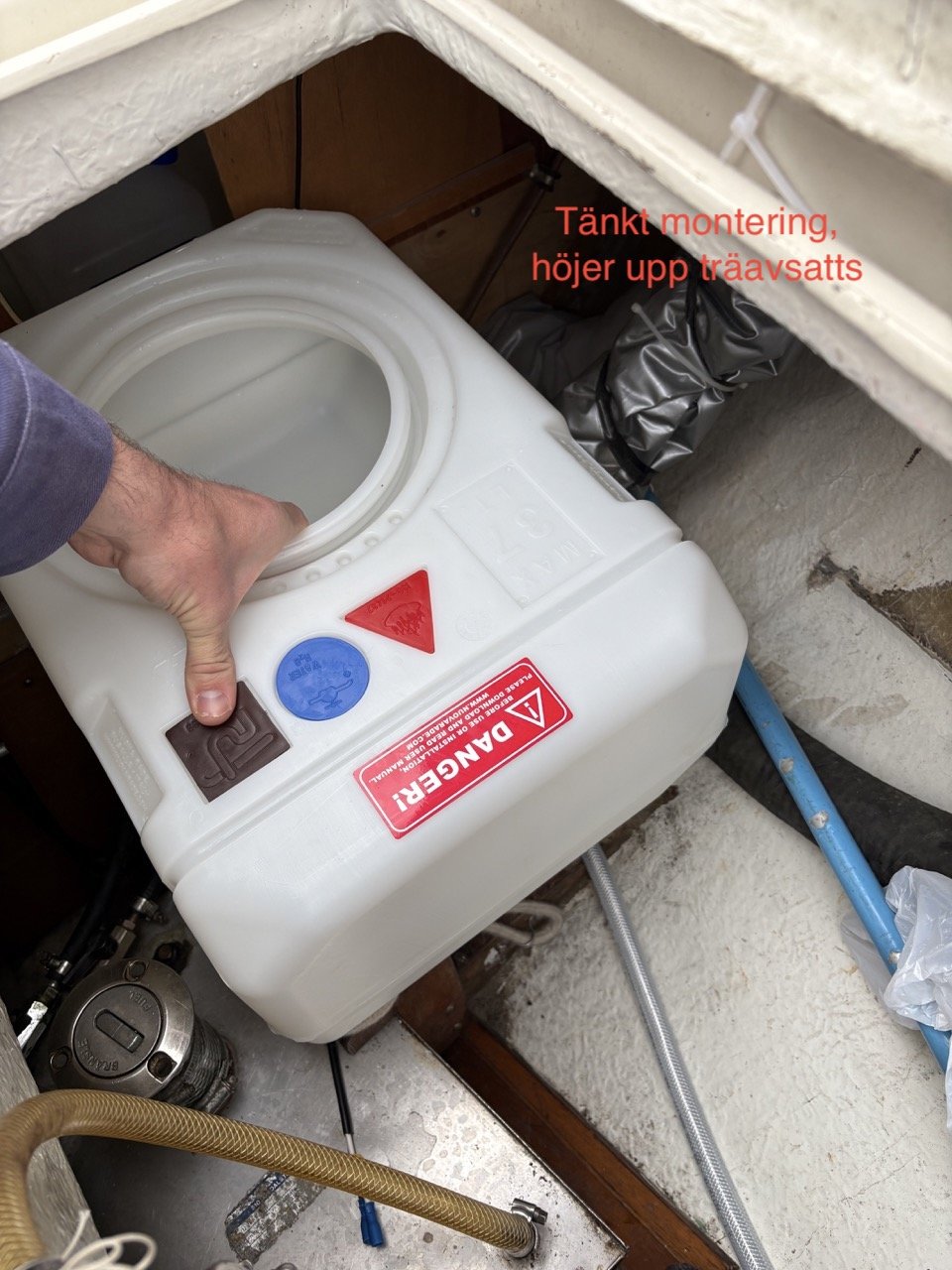

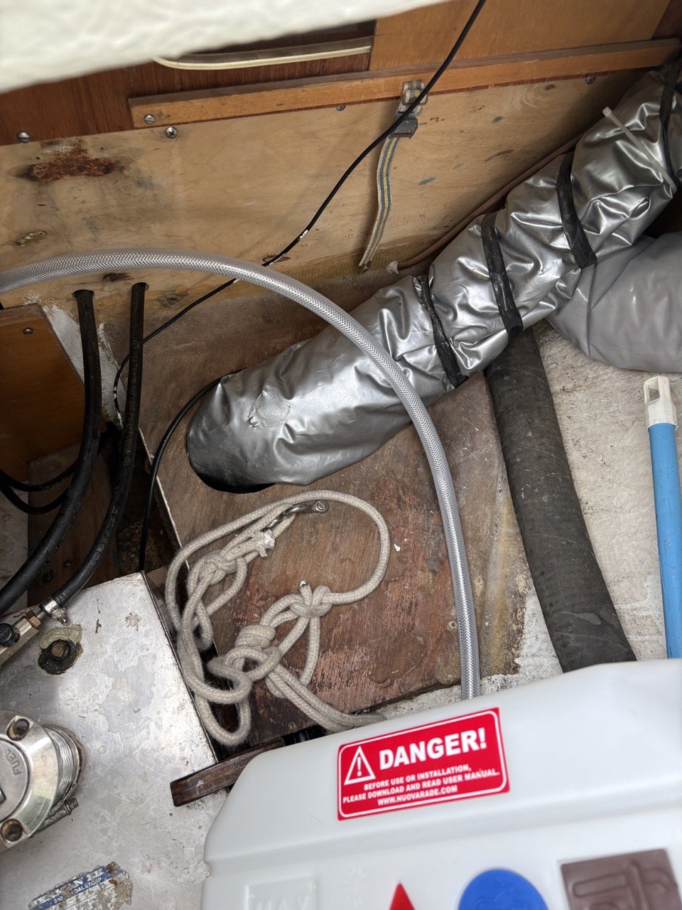

bra poänger, det är kanske bäst att försöka montera en hård tank där jag tänkt just nu ovan bränsle tanken givet att jag kan hitta ett bra ställa att få den på plats säkert
Jaha, då fattar jag men hade du inte köpt en plasttank?

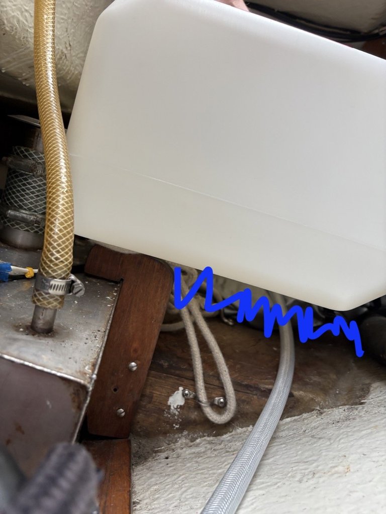

jo den är köpt, men är det ett massivt ombyggnadsprojekt som krävs för att få den på plats så vill jag hellre sälja den och köpa nått enklare att montera565171814_IMG_0989Large.thumb.jpeg.a716bd5c7a37104bf7581f1c677342b4.jpeg839181584_IMG_0992Large.thumb.jpeg.bf1bacf5bebd0db482c25ece8083f49a.jpeg286173323_IMG_0990Large.thumb.jpeg.67eddeb9c872232bd15fe4f762533179.jpeg1695704362_IMG_0991Large.thumb.jpeg.40756648676b3d7516dac6f814c2fc1f.jpeg
har gjort några nya bilder så man ser mer hur tanken skulle kunna sitta om jag går vägen att behålla den hårda tanken, den träavsatsen ni ser i bilderna var väldigt solid testa stå på den
En annan ide som slog mig är att skära upp den gamla tanken och sätta den nya i den gamla tanken som ju är gigantisk, samt stötta upp dess insida om hålet gör den mindre stabil, i och med att dieseltanken ev stöttas mot den gamla vattentanken
Så för att summer här finns 4 vägar
1) enligt bilderna ovan, lite osäkert hur exakt den ska fästas upp, gasolröret bakom för ju absolut inte sakas eller, även sjövattenetsutlopp från motor går förbi tätinpå här, vet inte hur mycket värme som kan utsöndras här, 20 timmars jobb
2) mjuktank, absolut enklast att montera, men får väl bytas ut lite då och då om det blir äcklig, påfyllning får göras inifrån båten eller genom samlare slang typ 13 mm  - 3 timmars jobb
3) göra ett hål i gamla vattentanken, lägga den nya i den och ev. stötta upp konstruktionen lite vid behov så inte dieseltanken kan röra sig - 10 timmars Jobb gissar jag
4) ta bort gamla tanken, bygga om och stötta upp dieseltanken, med mer med mer, det kommer ta mig lång tid att gör själv 50-100 timmars jobb?
vill ju egentligen bara segla och ha det gött^^

Hur ser det ut längst fram i båten? Som jag tidigare skrivit finns det ju tankar som är avsedda att placeras längst fram.
Njae, jag håller med de andra om vattensäckarna, men dom kanske är bättre nu än dom jag minns från 1990-talet.
Du ser kanske inte skogen för alla träden😉
Flytta brännoljetanken till lämpliga plats i samma utrymme, gör fast ordentligt och ram runt botten.
Kan du flytta den akterut?
Flytta upp däckspåfyllningen där den ska vara på däck, samma med avluftningen.
Skaffa riktig slang från däckpåfyllning till tanken, samma gäller för avluftningen. Inte kryssarmerad PVC!
Jorda däckspåfyllning och tank.
Sitter det Ballofix på anslutningarna på tanken?

givet att jag ska montera tanken enligt alternativ 1 ovan så är ju tanken jag köpt bra men i övrigt är det ingen bra tank
jag kör mestadels dagsturer och kortare övernattningar 1-2 nätter, bara bott på gästhamnar så långt, men även med 37L kan man klara sig rätt länge om man hushållet lite tänker jag, men inte optimalt, har ju säkert 200 L idag, slösar man får man väl fylla på varje dag tänker jag i gästhamn
I fören skulle gå fint att ha tanken med, men då är det väldigt lång dragning av vattenrören till aktern där köket sitter i allt för trång miljö, blir mega svårt att lösa, så strök denna rätt tidigt, men kanske ska omvärderas, måste i så fall borra hål för slangarna akterut om jag inte ska borra nya hål i däck i fören för vatteninflöde där, stort jobb
alternativ 3 kan ju gå med med ny tank i den gamla tanken givet att de är lika breda, egentligen kanske denna är enklast, då kan jag utan större modifikationer återanvända påfyllnadsintaget för vatten och överflödes/luftningsventilen som finns på plats, hitta en bild på tanken idag som sitter bakom kylskåpet, är bredvid dieseltanken 65628000_IMG_0566Large.thumb.jpeg.1b2774606ad4550eb058a6a88573fa3d.jpeg

Ja du flytta dieseltanken slog mig aldrig, men den är inte symmetrisk vet jag förra ägaren sa, så den kommer nog inte kunna flyttas, är nog måttbyggd, då får man byta den med
nån hemmabyggd luftning av tanken gissar jag från tidigare ägare?
20 minuter sedan skrev Karljohansson:
Jag menar framledning och retur.
Är det Ballofix så är de avsedda för vatten, inte diesel.
Måste kunna gå att flytta bränsletanken, ursäkta mig men nu ser det ut som den bara är nerslängd och  halvdant gjort. Man ska inte behöva stå och slabba med dunkar, trattar och annat nere i båten när man ska bunkra bränsle, det gör man från en däckspåfyllning. Finns väl inget värre än när det luktar diesel i stuvfacken på en båt.
Om du kan flytta bränsletanken så får du plats med vattentanken och kan ansluta den till en däckspåfyllning som det ska vara och utan att behöva göra någon konstig hylla som den ska stå på.
Även om det tar lite tid att göra dessa modifieringar så har igen detta när det blir klart.
Börja med att kolla flytt av bränsletanken och tänk utanför boxen, allt går bara man vill och det finns lösningar på det mesta.
Läs igenom de dokument jag länkade till, där har du mycket hjälp.
Planera innan du börjar med arbetet, min mormor lärde mig att ska man göra något så ska det ska vara färdigt i huvudet innan man påbörjar arbetet, då går det mycket snabbare och man slipper grubbla under själva arbetet. Sen kan det ju vara mindre justeringar som behövs under arbetets gång.

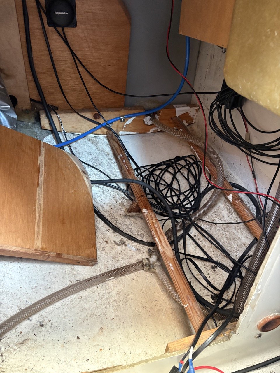

Var och grävde igår i båten, man ser tydliga sprickor vid utflödet från tanken till resten av systemet, troligen där det läcker, har kollat slangen och kopplingen direkt vid tanken (i bild nedan) med lite papper runt om som var torrt, så tror  att det läcker nånstans nedanför den in under, men hela ser ju ut som en gammal lagning
Om man går för spåret plastsveta och försöka laga befintlig tank, några råd där?
tänker även det skulle vara bra med en inspektionslucka i bilden ovan, helst ska väl dessa vara ovan tänker jag, men i mitt fall så kan man inte komma åt därifrån, hade jag fått in en sån i bilden nedan skulle jag kunna tvätta ur befintlig tank regelbundet och hålla den ren på ett enkelt sätt 417767002_tanksprick.thumb.jpeg.bac9aa0cd6289c0c79da7d8d45529650.jpeg
nått sånt här kanske? I kombo med att sätta in inspektionslucka
3 timmar sedan skrev Karljohansson:
Definitiv lagad tidigare men med vad?
Det är flera sprickor på bilden och hur ser den ut undertill eller på sidorna?
Min erfarenhet av plastsvetsning är=0
Sånt lämnar jag iväg till proffs som kan det och det händer att de säger att det inte går att laga eller att det finns stor risk att det spricker upp bredvid svetsen/lagningen. Vissa plast material är svårare än andra och har dock aldrig fått en vattentank lagad med plastsvetsning.
För att få korrekt bedömning och om den kan repareras så måste tanken ut och då kan du ju lika bra att sätt in en ny.
//Pär
Köp hellre en ny tank än att lämna in den trasiga för plastsvetsning, det är ju inte säkert att det blir bra. Det blev det inte i min förra båt, så det blev en ny tank i rostfritt stål.

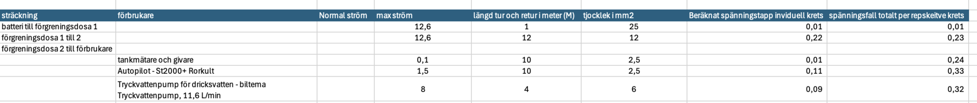

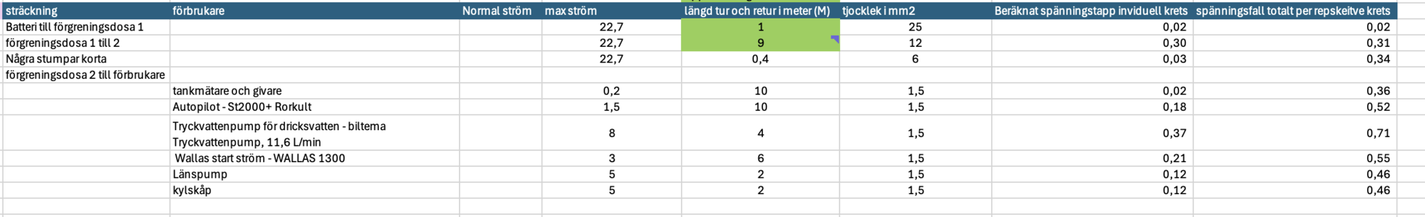

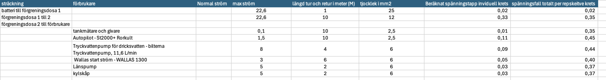

Håller på att räkna lite kring tryckvattenpump för ev. framtida behov då jag ska dra lite kablar nära där ev. framtida tryckvattenpump ska sitta
se summering och beräkning nedan, kan man acceptera 0.32 volts spänningsfall för tryckvattenpumpen?
Funkar biltemas tryckvattenpump bra tro?
https://www.biltema.se/bat/pumpar/pentrypumpar/tryckvattenpump-116-lmin-2000037332
49 minuter sedan skrev Karljohansson:
Denna hysteriska skräck kring spänningsfall 😉....
12V-spänningen i ett fordon är mycket sällan just "12V" utan kan variera flera volt redan vid batteripolerna - beroende på belastning och situation (t ex pågående laddning).
0,32V är absolut ingenting. Ser dessutom att du baserat detta på att dra rent absurda 6mm²-kabel till pumpen enligt beräkningen !
Dra istället mer rimliga 2,5mm² även dit, och du har fortfarande bara ett totalt spänningsfall hela vägen (och i värsta fallet) på c:a 0,5V mellan batteri och pumpen.
När det gäller flöde och storlek så är redan (enligt mig) 4-5 l/m tillräckligt för lite hushållsflöde. Speciellt om man inte har stor vattentank. Men 10-12 så har du samma "fart" som hemma.
det är framtidssäkring, vill kunna dra flera saker på sikt, se nedan, två st 6mm^2 ska försörja nedan eller totalt 12mm^2 (för röd och lika många för svart)
tolkar som 0.5 i spänningstapp inte är någon stress, är mest det jag undrat, läst 0.3 v ibland, men antar det beror på vad den ska driva
tar gärna generellt input på nedan även om lite off topic
Jo, arean till sista fördelningsplinten/säkringarna är jag helt med på.
Men det är ledningsarean från denna sista fördelningsplint/säkringsdosa till den/de separata enskilda förbrukarna jag avser. Att ha hela 6mm² till tryckvattenpumpen är som att skjuta mygg med kanon.....
Tänk också på att vald dimension skall vara enkel att ansluta på pumpen (troligen till ett par sladdstumpar 1,5mm² eller så) på ett säkert och bra sätt. Dessutom bör pumpen ha egen brytare (och/eller säkring) eftersom den skall vara avstängd när du har båten spänningssatt men inget vatten i tanken. Så att överdimensionera den metern till pumpen så till den milda grad att 6mm² används är nog ganska meningslöst, eftersom den matningen knappast blir användbar till något ytterligare i alla fall.
Detsamma gäller metrarna till t ex kylskåpet och länspumpen. Att dra bara en meter plus och minuskabel med hela 6mm² för 5A i förbrukning förstår jag inte riktigt.
Viktigare är att du ser till att det du kallar "förgreningsdosa" snarare är en säkringsdosa, där du kan avsäkra med lämpliga värden för att skydda respektive enhets efterföljande el "nedströms" mot t ex kabelbrand.
7 timmar sedan skrev Karljohansson:
Jag har köpt och köper många saker på Biltema, men en pentrypump hade jag nog inte köpt, och heller ingen så liten. Det var väldigt längesedan jag köpte en pump till båten, och då var det antingen en Johnsonpump, Jabsco/Par eller en budgetpump från Seaflo. Då vinnlade jag mig om att det fanns reservdelar att köpa till dessa, membran, anslutningar och tryckvakt. Så vitt jag vet finns det inga reservdelar till Biltemas pumpar, men å andra sidan kostar dom hälften eller en tredjedel mot vad kvalitetspumpar från etablerade tillverkare kostar. Men det kan ju också vara så att Biltemas pumpar funkar bra, vem vet…?
https://erlandsonsbrygga.se/jabsco-pentrypump-par-max-hd4/
Denna är bra!
Du kanske någon gång vill installera en dusch i båten och då bör ju pumpen ge 10-20 liter/minut…. Ja något sådant.
För att få ett jämt flöde bör en modern pentrypump ha minst tre kammare, helst fyra kammare.
Ja nog så viktigt att kunna stänga av pumpen! Och se till att alla anslutningar, särskilt dom på trycksidan, håller tätt, det är himla irriterande att höra pumpen sätta igång precis när man gått till kojs, bara för att man har en liten fånig läcka nånstans i en skarv eller i en blandare.
En kabeldragning med 2 x 2,5 mm2 kabel räcker! Pluskabel säkras av med 10A, möjligen 15A. Pumpen kan dra mer precis i startögonblicket.
helt korrekt, menar säkringsdosa
gjorde uppdatering nedan nu, skulle faktiskt funka med 1.5mm2 överallt sista sträckan till brukarna
sen är nedan rätt teoretiskt, sannolikheten att alla dessa är igång samtidigt är ju mycket osannolikt
