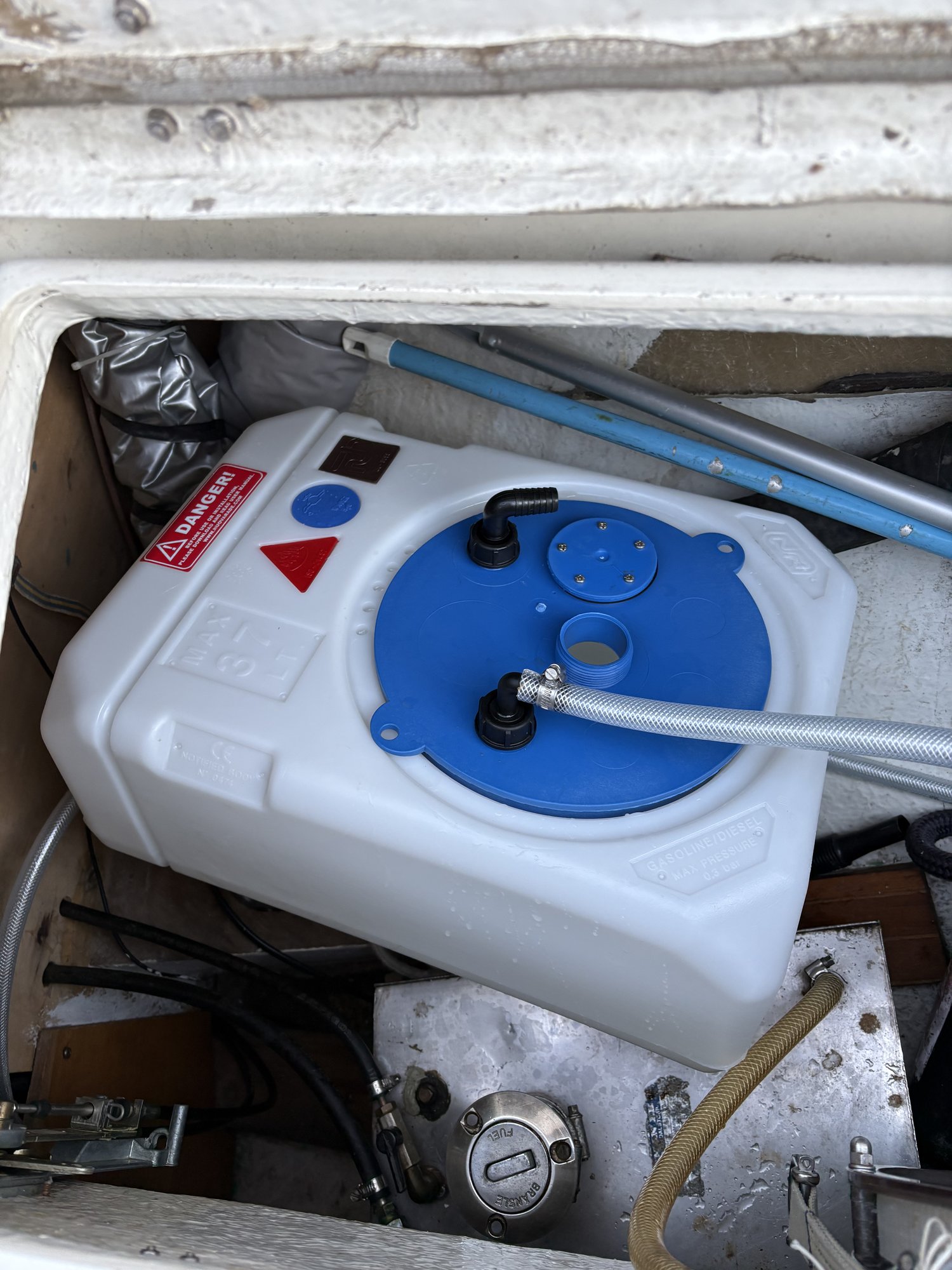

tack alla för bra tips,
Började montera igår blev följande grejer
Diablo vattentank, 37 L var det som enkelt fick plats och är väldigt tillgängligt, men funderar på byta till nått lite större, å andra sidan är jag sällan utanför gästhamnar

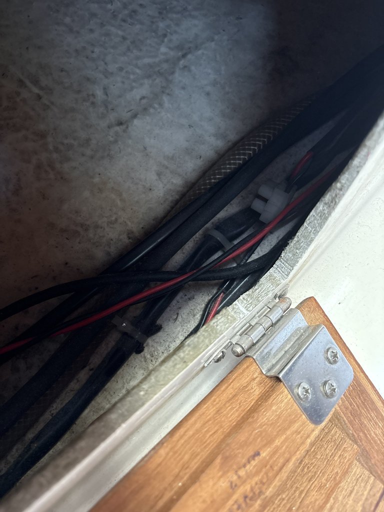

Kommer även behöva gräva kablar från komplicerade ställen, vad har ni för bra råd kring att fiska fram kablar? Hur kan jag vettigt peppa för mig själv för framtida dragningar som säkert kommer, satte två pilot linor igår för två jobbiga partier, men lyckades tappa en pilotlina så behöver tips på "fiskemetoder"
Jag hade lagt till bara en liten peng och satsat på en mer traditionell lösning som det du nu just är inne på - en fast monterad självsugande pump med tryckbrytare men också en "vanlig" kran. Då är det också mycket lättare att byta ut någon del om du skulle vilja "uppgradera".

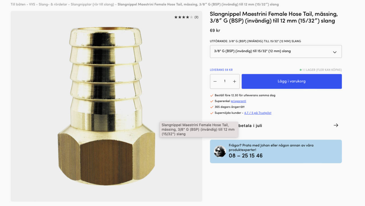

Nån av dessa skulle kanske fungera då? har redan dragit 13 mm slang hade varit gött och kunna behålla den
https://www.seasea.se/produkter/vatten-vvs/pentry/in-line-drankbara-pentrypumpar/pump-in-line-12-6l-12v-4193
https://www.seasea.se/produkter/vatten-vvs/pentry/in-line-drankbara-pentrypumpar/pump-in-line-17l-12v-4189
de verkar ha båda anslutning på mellan 12 och 12.5 mm så antar 13mm slang passar då? behöver dessa ha ett "fall" d.v.s. vattetanken högre än pummpen för att fungera?
den som jag har nu idag är ju den nedan, kan denna funka för att gå från denna pump till 13 mm slang på andra sidan som är det som kommer från vattentanken?

De båda pumparna du länkat till är s.k. "in–line" pumpar och skall sitta lägre än tanken, tror inte de är självsugande som de visar på bilden men isf är det inte någon större höjd de klarar..
De går även att montera som "dränkpump" i tanken men det vet i f.n om det är så bra.
Jag vet inte om de är bra eller dåliga, finns varken recensioner eller manual online.
Jag hade nog hellre lagt till några kronor och satt in en membranpump med tryckbrytare.

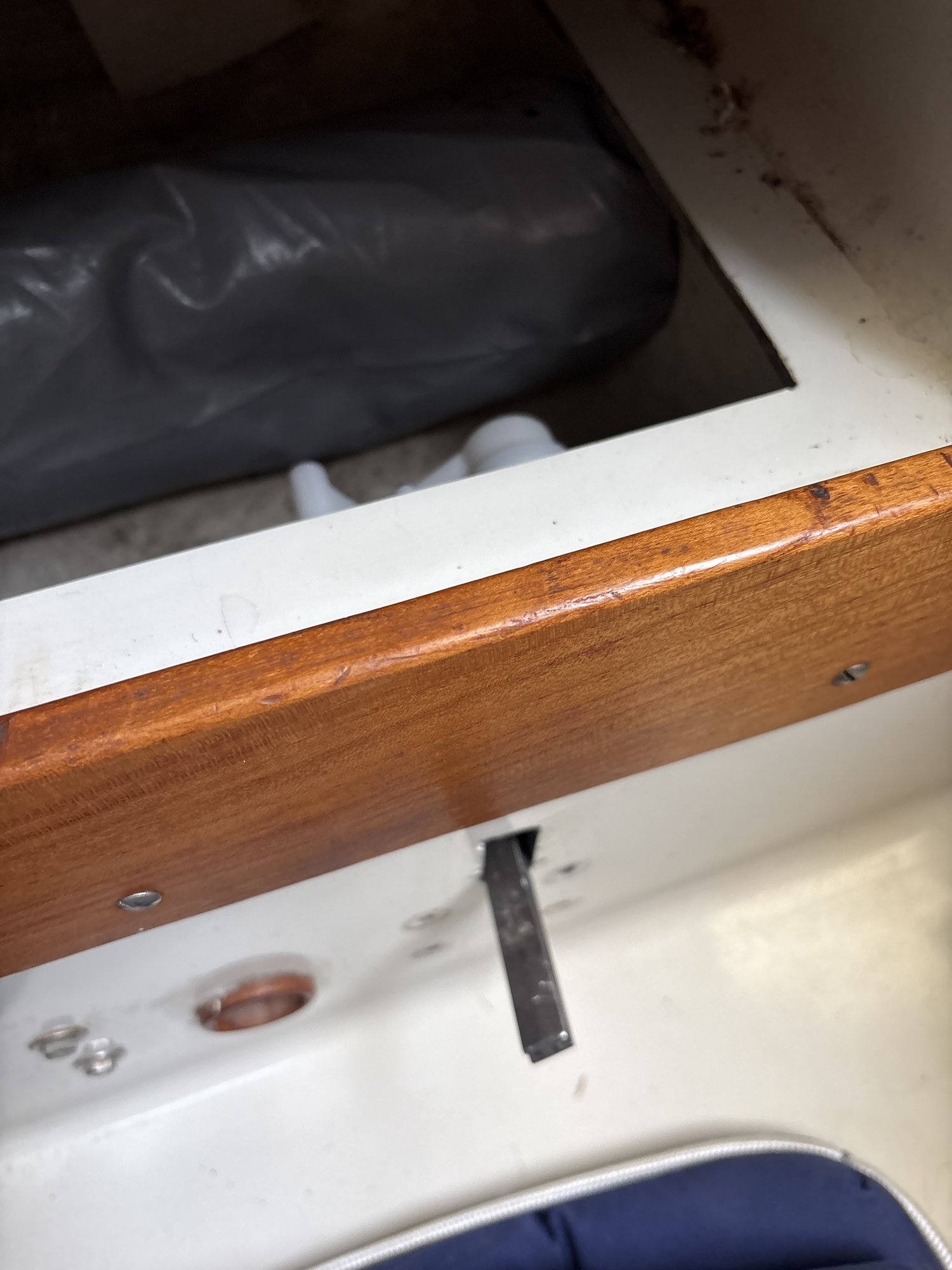

Några tips hur man lossar fotpumpar? Såklart trångt som bara den

Jag menar att jag skulle föreslagt Diablos tank, själv har jag två sådana på 108 liter, men bara en av dem är till fäskkvatten, den andra är apterad som sepiktank…
Till färskvattensystemet ombord har jag använt Bilteams blåa och röda slangar som är livsmedelsgodkända. Filter med aktivt kol eller något annat kanske är bra om man tankar tvivelaktigt vatten, i gästhamnarna och i olika hemmahamnar brukar det ju vara kommunalt dricksvatten, så då är det inga problem. Jag har bara en rätt grovmaskig sil mellan tank och pump, och den silen kan ju egentligen kvitta, bara en källa till läckage och tjuvluft.
Jag har ju en krafig elektrisk pentrypump.
Köksblandaren och den på handfatet kommer från Jula, kostar en bråkdel av vad dom kostar i båttillbehörsbutiken.
Om du senre skall installera en vv-beredare:
Slangar… den slangen jag har tål inte vv-beredarens varmvatten, så första biten från vv-beredarens utlopp till första förgreningen har jag en tåligare gummislang.
Någon som är viktigt är avluftningen av tanken, snåla inte med slangdimensionerna och bordsgenomföringen till avluftningen. Lika mycket vatten som du fyller eller förbrukar, lika mycket luft skall ut eller in i tanken.

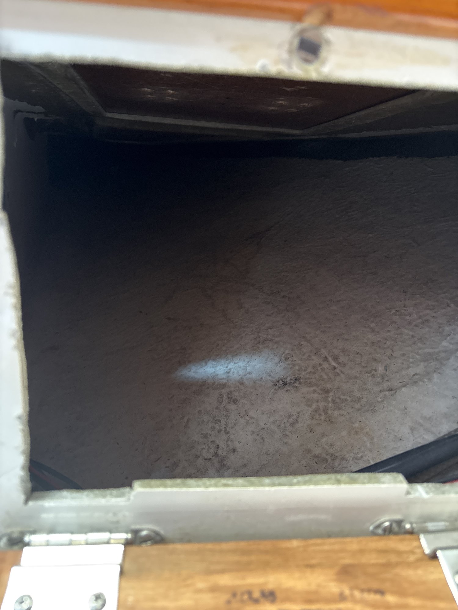

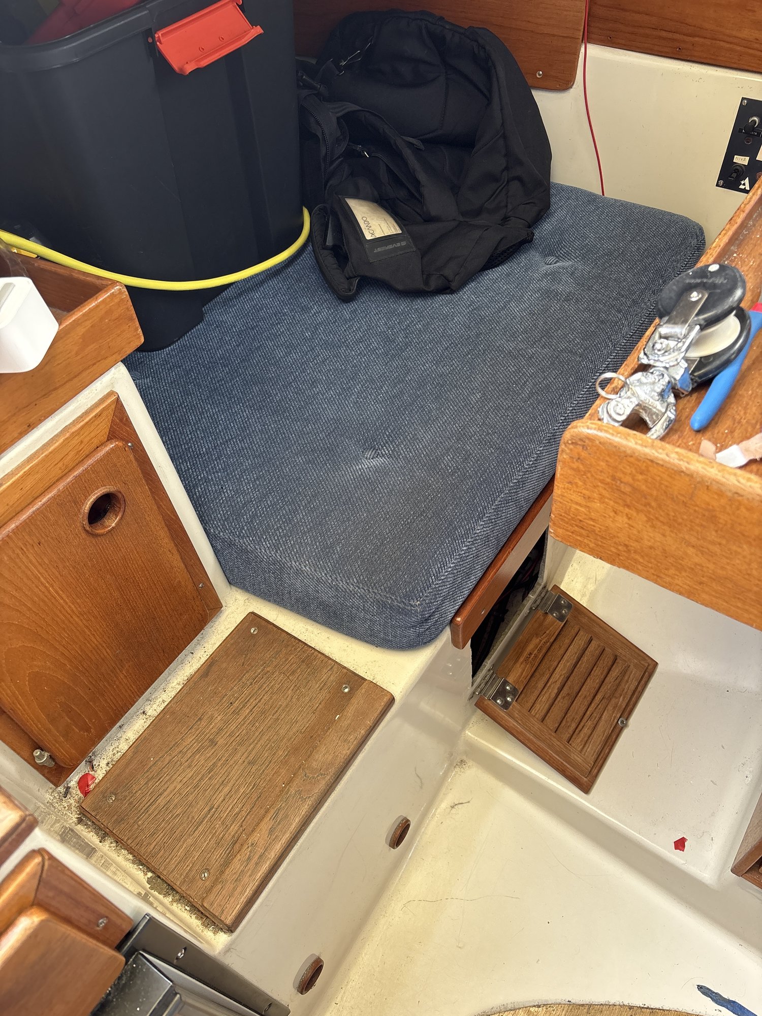

Ska fästa upp tanken nu, ligger löst nu, tänker bygga upp en plan yta på träavsatsen i bilden nedan sen sätta kanske stålspänmband runt om, eller hur hade ni gjort?

Varför, för att den befintliga fotpumpen var svår att ta loss ?
Ser också att du använt armerad PVC-slang till dricksvattentanken. Som tillopp/påfyllning är det helt ok, men om det är en utloppsslang som det står vatten i en tid är det inte det mest optimala. Inte skadlig så sett, men kan ge lite plastig bismak till vattnet.

Jag hade definitivt inte satt färskvattentank i samma utrymme som bränsletanken och de ska inte över varandra heller. Det måste väl finnas något bättre utrymme än detta?
Hylla? Tänk på att 35 liter vatten väger 35 kg + tankens vikt, måste vara en kraftig konstruktion isf.
Vattentanken skall helst sitta så nära tappstället som möjligt för att minska längd på ledningar och på så sätt minska tryckfall och minskat flöde.
Kan du rita upp en enkel skiss hur det ser ut i din båt.
behöver inte vara så avancerat eller om du har någon broschyr att titta i medan du skissar.
Behöver bara vara skrovformen samt markera där det finns ledigt utrymme att installera vattentanken.

Fotpumpen skall väl inte vara så svårt att demontera...
Ta bilder (närbild) på hur den sitter så ser vi hur du ska göra.
Rätt verktyg är A och O, det räcker oftast inte med en skiftnyckel och skruvmejsel.
//Pär

Har du inget bättre utrymme till vattentanken? Kanske inte helt optimalt att ha den i samma utrymme som en bränsletank, men vad kan egentligen gå fel (?)
Drag åt locket på diablotanken så hårt du kan och litet till… sätt i det där stiftet som skall sitta i lockets öra och sedan i en fördjupning i tanken. En akilleshäl, om man inte får skruvat på locket ordentligt, så tro det eller ej, då läcker det där. Jag fick ta en träbit och en plasthammare och försiktigt bankat fast locket den sista centimetern.
är denna slang jag köpt, var det sea sea rekommenderade
https://www.seasea.se/produkter/vatten-vvs/slang-slangklammor/vattenslang/slang-pvc-armerad-13mm-5m-51105
Har tyvärr glömt bort vad det var för båt du har...
//Pär
PS. Kryssarmerad PVC-slang hade jag inte använt.
är en albin scampi, vill gärna sätta vattentanken på nått ställe som är enkelt att nå, det är ju en helt enorm båt yoga idag att nå befintlig tank som sitter i ett helt sjuk skrymsle bakom kylskåpet och vägg i vägg med dieseltanken, kräver nedmontering av hela båten
är en albin scampi årsmodell 1982, finns ritningar nedan av olika slag
http://nya.scampiforbundet.se/scampi-mark-4/
Vad är anledningen att vattentanken inte ska sitta nära dieseltanken? förstår om det läcker disel och in i vattentanken, men läcker det lite sötvatten ovanpå dieseltanken om det det skulle börja läcka så rinner väl det bara ned i kölsvinnet?
ska kolla på hyllan, den ser väldigt rejäl ut, lite osäker vad som är under den, ska undersökas idag!
ett alternativ är om jag sätter vattentanken i fören det skulle kanske kunna få plats, men då sitter vattentanken framför dieselmotorn, vet inte om det är bra / dåligt?
Bra input alla som vanligt! oerhört uppskattat!
Ja jag kan inte mycket om själva segelbåten eller segelbåtar öht. men det klarnar lite när man får se det på bild.
Ligger bränsletanken i stuvfacket i sittbrunnen på SB-sida?
Lutar bränsletanken eller är det bara en synvilla?
Sitter den fast, för den ligger väl inte lös?
Måste vara en rent h.....e att bunkra bränsle när däckspåfyllningen sitter direkt på tanken.
Nu till din vattentank.
Den är egentligen avsedd för fast installation och skall förankras ordentligt.
Det finns som tillbehör (om det inte följde med) en slangstos så man ska kunna ansluta den till en däckspåfyllning och det skall även anslutas en av luftningsslang som ska upp på däck men helst skyddat läge.
Tanken som du köpt har inga skvalpskott så står den inte fast förankrad och vatten i tanken börja röra på sig sätts stora krafter i rörelse även om de bara rör sig om 37 L.
På manluckan finns även ett uttag för vattenmätare om man vill ha detta.
Sen om du vill ha tanken i samma utrymme som bränsletanken finns väl ingen lag som förbjuder detta mer än sunt förnuft.
Men hur som helst var du än väljer att placera din vattentank måste den sitta fast ordentligt så den inte kommer ur fläcken,
Samma sak gäller din bränsletank, skall vara ordentligt förankrad och flytta upp däckspåfyllningen till skyddad plats på däck så även avluftning.
//Pär

Jag tänker på viktfördelningen, och min kompis som kan avgöra hur mycket vatten och diesel han har i tankarna med hjälp av en cliniometer, ett sådant där instrument som visar hur mycket båten lutar… men din båt kanske inte är speciellt känslig för ojämn belastning?
Väldigt många segelbåtar (och även motorbåtar) har vattentanken långt fram i förpiken, det är därför det finns ”trekantiga” tankar.
Jag har försökt att sprida ut vikten av olika tankar och batterier jämnt i min båt, men inte lyckats riktigt jag heller.
Att det skall läcka mellan bränsle- och vattentank är ju väldigt osannolikt, men man kan ju tanka fel, och vad som är värst är ju frågan om, att få motorstopp eller att få vattnet odrickbart och sannolikt också en tank som smakar diesel för all framtid. Så placera påfyllningarna så att dom inte kan förväxlas, rött lock för bränsle, blått lock för vatten.
3 timmar sedan skrev Karljohansson:
Nja… kan funka, men min erfarenhet säger att den smakar PVC, iallafall första säsongen, ja det är inget fel på slangen isig, en utmärkt slang till olika ändamål ombord, men iallafall inte mitt förstaval till dricksvatten, men jag har sett att den finns i dricksvattensystemet på många båtar. Jag köpte Biltemas blåa och röda slangar dom lämnar ingen smak och tål det måttliga trycket som pumpen bygger upp.
Redigerad av Georg_Ohm
Fick tips om att ha en mjuk tank i ett utrymme barbord sida under kartborder ska få plats 70 L men måste flytta autopilot då samt skydda kablarna på vettigt sätt eller flytta demimage.thumb.jpg.56f8d47974f4af0766fe178a2a616096.jpg
Tänker då påfyllnad direkt här inne i båten då ingen slang för det ut utanför båten, eller finns det nån stor nackdel med det?
Här är lite bilder på gamla tanken den sitter in bakom kylskåpet / styrbord stuv vid bränsle tanken extremt bra men helt galet svårt att nå säkert 200L
kände på bränsle tanken den sitter fast men flexar lite lite mot 200L tanken, så kan inte ta bort den stora tanken utan att initiera ett ännu större projekt
så mjuk tank enligt ovan eller där tanken sitter idag är mina rimliga options
fören går fint med massa plats men det blir stort jobb och dra slangar genom båten till aktern där köket är
Tar gärna visdomsord kring ovan
