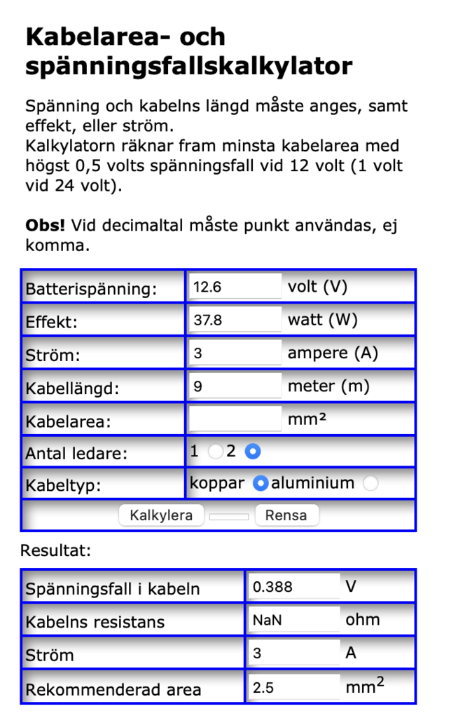

Kabeln blir cirka 9 meter från hushållsbatteriet per väg, har kört 2.5 mm^2 kabel se beräkning nedan, verkar enligt instruktionen från raymarine på 1.31 mm^2 så god marginal och ger mening

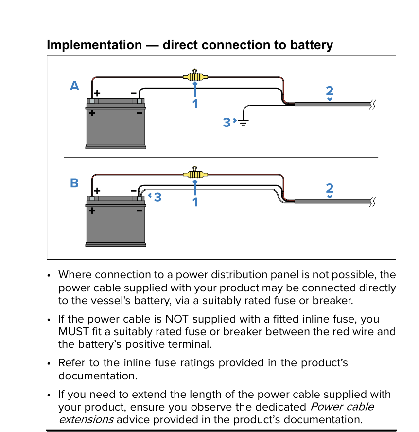

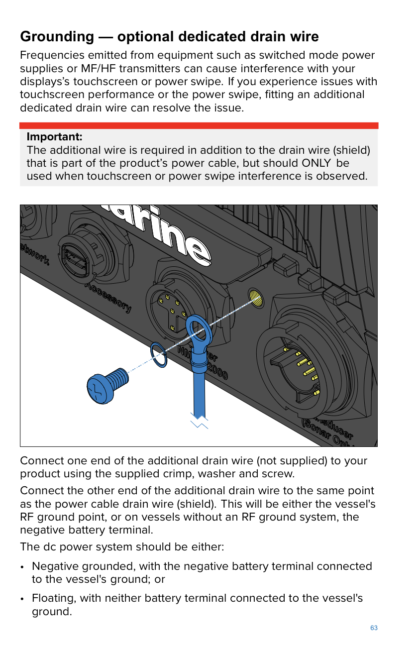

Gällande grouding av plottern ger de 2 alternativ , se bild nedan jag tänkte gå via minus på hushålls banken ( finns separat batteri för start) - Båda dessa har minuskabel som leder till motorblocket
finns även ett 3e alternativ med dedicated grain wire (tänker skippar den som steg 1)

2) Kabeln verkar OK

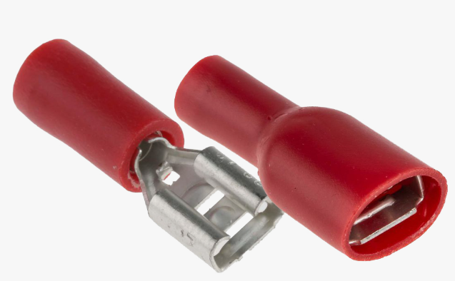

kabeltång har jag inte nån änmer än en hydraulisk för stora kablar, och den röda (motsvarande) i bilden nedan, om man ska köpa en bättre som trycker lagom i förhållande till kabel diameter, några förslag här på prisvärda alternativ? Duger den på biltema eller finns det nån med fler funktioner som jag kommer inse längre fram att det skulle varit bra och ha?image.thumb.png.88cb294144128377831b1814e22c0720.png

du tänker då man sätter in två kablar som typ är vardera 2.5 mm^2 kablar i en hylsa (typ en för 5 mm^2) som är lite större trycker till med kabeltång, sätter över limkrympslang och värmer på den?
Det finns ju lösningar för allt.
En vanlig kabelhylsa om kablarna man ska sammanfoga har samma diameter. Gärna kompletterad med krympslang om stället där kabeln förläggs är fuktig.
Eller, om kablarna har olika diameter använder man tex två såna här. Det brukar vara lämpligt att använda honan på kabeln från batteriet och hanen på kabeln från enheten.
Och den blåa kabelskotången är rätt sort.

Nu är vi där igen, ”jord”. Minus är inte jord.
Ansltningskabeln har plus, minus och ”signaljord”, ground.
Minus och signaljord är inte samma sak, följ instruktionerna om var och hur den skall kopplas…. jag kollade i min manual och där sammankopplar man då signaljorden med minus, så det blir motsägelsefullt.
Denna signaljord är viktig då man har plotter med touchkontroller, pekskärmar, sade en kunnig kille hos generalagenten till mig. Det kan tydligen i vissa fall uppkomma störningar när man pekar på skärmen om denna kabel inte är ansluten enligt uppgift. Men anslut den då till minus enligt instruktionen.
Koppla anslutningskabeln via säkringsdosan med korrekt pressade kabelskor, som tidigare nämnts, minuskabeln till en minusplint. 2,5mm2 räcker gott och väl. Plottern är inte speciellt känslig för spänningsfall, min börjar att balla ur vid 10 volt. Däremot är Raymarines Quantumradar känsliga för spänningsfall, min klarade 11,8 volt men inte 11,7…. Och det är ju då nätverksanslutningen som fallerar, en känd akilleshäl.

3, ja det är i detta faller en signaljord för att undvika störningar på en pekskärm.
Undrar just hur man fixar signaljord i en plastbåt.
1 timme sedan skrev Hybro:
Om du har järn- eller blyköl kopplar du en kabel med ringkabelsko i en kölbult.
Oavsett segel- eller motorbåt så skall man egentligen ha en sintrad kopparplatta under vattenlinjen. Plattan har (minst) en genomgående skruv i vilken man på insidan kopplar signaljorden i.
Det finns dom som ”jordar” i motorblock, backslag eller i någon punkt i propelleraxelhylsan, det funkar, sägs det, men blir inte lika bra som med sintrad kopparplatta.

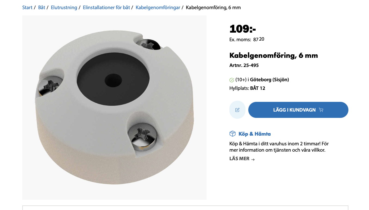

måste dra igenom kabeln utifrån in till båten, tänker mig en sån här? eller är det nån större skillnad på dessa och de på båttillbehörsbutikerna?
finns en på 6 mm och en på 10 mm
kabeln är 7 mm

Då väljer du den som är för 6 mm, tag litet vatten (eller saliv) på kabeln och dra den igenom hålet, eventuellt kan du vidga hålet litet med ett borr. Men inte för mycket för det skall vara tätt.

Den "extrajorden" som finns möjlighet till på många instrument och elektronik är med största sannolikhet nödvändig för att de skall klara EMC-gränserna i CE-kraven för "påstrålad" störning. Ibland också utstrålad (dvs "skit" som kan störa t ex VHF-radion). Manualen i TS fall exemplifierar det t.o.m. med just tålighet mot ombordvarande kortvågssändare (dvs 0-30MHz och vanligen minst 100W uteffekt).
Men för att denna jord skall fungera (som då elektriskt skall fungera som just jord, även om den oftast "bara" är en anslutning till minus via enhetens chassie eller interna jordplan) krävs en tämligen kort anslutning till någon riktig "jord", såsom kopparplatta utanpå skrovet, blykölen eller liknande.
Och här diffar teori och verklighet oftast, eftersom den kabellängden som då behövs i praktiken oftast blir för lång för att göra någon egentlig nytta *).
Således kan man (oftast) lika gärna skippa denna extra "jordanslutning", varvid man också slipper alla problem med hur den verkligen skall anslutas till något "jordiskt" nära vattnet. Och så slipper man dessutom en risk för felströmmar som kan ge elektrolytisk korrosion.
*) En ledare/kabel är i sig en induktans på ungefär 1nH/mm. Induktanser bromsar högre frekvenser och snabbare transienter/spikar (leder dem dåligt, många Ohm), medan en kapacitans/kondensator är tvärtom.
Om man då räknar på det så kommer t ex en 3m lång ledning/sladd (från instrument ner till jordplatta på skrovet eller kölen) att vid 150MHz (Marin VHF) ha en reaktans (motsvara ett motstånd) på nästan 3000 (!) Ohm. Totalt och fullständigt elektriskt avbrott, alltså. Och vid kortvågsfrekvenser, låt säga 10MHz, är denna 3m-kabel ändå så mycket som 200 Ohm. Fortfarande utan någon "jordande" funktion alltså.
Ibland anges även blixt och ESD (statisk urladdning) vara skäl till denna "jordning". Men dessa elpulser/transienter har en väldigt snabb stigtid, och den långa sladden ses av precis samma anledning som ett totalt avbrott vid dessa korta pulstider, och fyller i princip ingen funktion.
Men i ett testlabb, där det bara är 5-10cm ner till testbänkens jordplan och anslutningen dit dessutom kan ske med en bred jordfläta (som har mycket lägre induktans per längdenhet än en sladd), så blir det något helt annat. Och det enda som då krävs är att det tydligt står i manualen att enheten skall "jordas", så är det ok ur kravens perspektiv. Att det sedan inte går att få till praktiskt i båtinstallationen är en annan sak.....

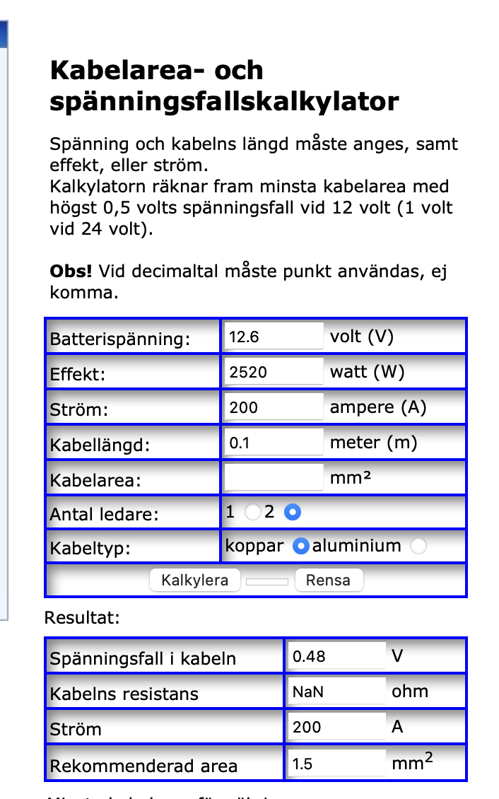

En liten bit kabel med en ringkabelsko i båda ändarna duger bra! Beroende på belastningen väljer du kabelarea, men utan att räkna på det räcker det säkert med 2,5mm2 som du ju ändå har hemma. Elektronerna bryr sig inte om vad det är för färg på kabelisoleringen, men det kan ju alltid vara praktiskt att välja rött till plus. Till minus brukar man välja svart, brunt till minus är också vanligt.
såklart, tänkte inte så långt, 2.5 mm^2 ska räcka mer än väl, några 200 ampere kommer aldrig gå igenom där oavsett, är mer last än hela säkringsdosan har in till sig, skulle allt. vara på samtidigt i båten som går via dosan tror jag det kanske blir 50 ampere
nedan sträcka på 10 cm är ju överdriven med är väl mer 2 cm
