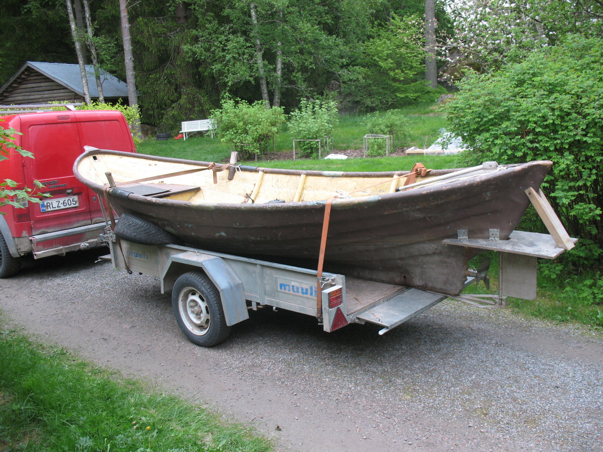

I vintras kom jag äntligen över en 16 fots båt som någotsånär uppfyller kravlistan gällande skrovformen. Gustav Sandkvist byggde den enligt ögonmått i Österhankmo på 1950-talet. Trävirket är ruttet och så är den tunt plastad utanpå. Ingenting att reparera. Men skrovformen är ungefär rätt. Någon har satt dit en extra lösköl när de använde den som segelbåt men om man skruvar loss löskölen får man ungefär den skrovformen som jag vill ha.
Vad skulle det innebära att gjuta av vraket för att få en ny plastbåt med samma skrovform?

Jag har gjort några formar av både träbåtar och plastbåtar som har varit för dåligt skick att räddas men de har haft sjöegenskaper som varit så pass bra att det varit värt att göra det.
Man börjar med att göra en plugg av den gamla båten som innebär många, många timmars arbete med spackling och slipning får att få bort alla ojämnheter och dessutom skall man göra en plan kant runt hela ässingen som ska ska en käl med en viss radie. När man är nöjd med finishen så målar man topcoat på pluggen och våtslipar samt polerar till man får en spegelblank yta.
Hur många timmar detta tar beror på ursprungliga båtens skick och storlek men en mindre båt i bra skick kan ta mellan 40—50 timmar innan färdig plugg men brukar ta längre tid än vad man tror.
På pluggen gör man sedan en honform som man sedan kan använda till att gjuta den slutliga båten i, honformen skall förstärkas med stringers och stå i en vagga, detta arbete kan ta nästan lika lång tid som själva pluggen. Svårt att säga exakt arbetstid men räkna med minst 100 timmar innan formen är klar att använda.
Materialkostnad? Vågar inte ens gissa men det går åt mycket av allt...
Det är nog både billigare och mindre slitsamt att leta upp en färdig båt med motor och jag tror att du är ute efter vad man brukar kalla forsbåt eller något sånt.

De finska insjöbåtarna är uteslutna (Suvi och Lami och Lohi och andra). Första borden är för mycket utlagda så bottnen är för flat. Dessutom är översta borden för litet utlagda i bogarna. Det gör dem direkt livsfarliga i våra lokala sjöförhållanden om man inte väntar på en finvädersdag. De är gjorda för mera skyddade vatten. Vi kallar dem för "finndränkare" häromkring.
Crecent 470 Lången har för djup gavel så den blir för tungrodd. Jag har sett på dem.
Jag vill inte ha något tungrott åbäke med flat botten akterut och gavel som når ända ned till kölen. Det är en motorbåt inte en roddbåt.

Den båt som du lade in påminner ju om en Crescent 470 i botten förutom den förlängda kölen men den båten har rakare ässing än en Crescent 470.
Visst har de finska "savolax" båtarna låga fribord med de är inte flatbottnade och de är lättrodda...
En Skånsk "kobbeka" är flatbottnad men mycket lättrodd men en jull har djupare rundbottnat skrov och är mycket mer tungrodd.
Det finns Brittska dorys som är flatbottnade men de är mycket lättrodda...
Det finns de gamla sjöräddningsbåtarna som de rodde, inte flatbottnade men tyngre att ro och ofta var de minst 6–8 roddare i dessa.

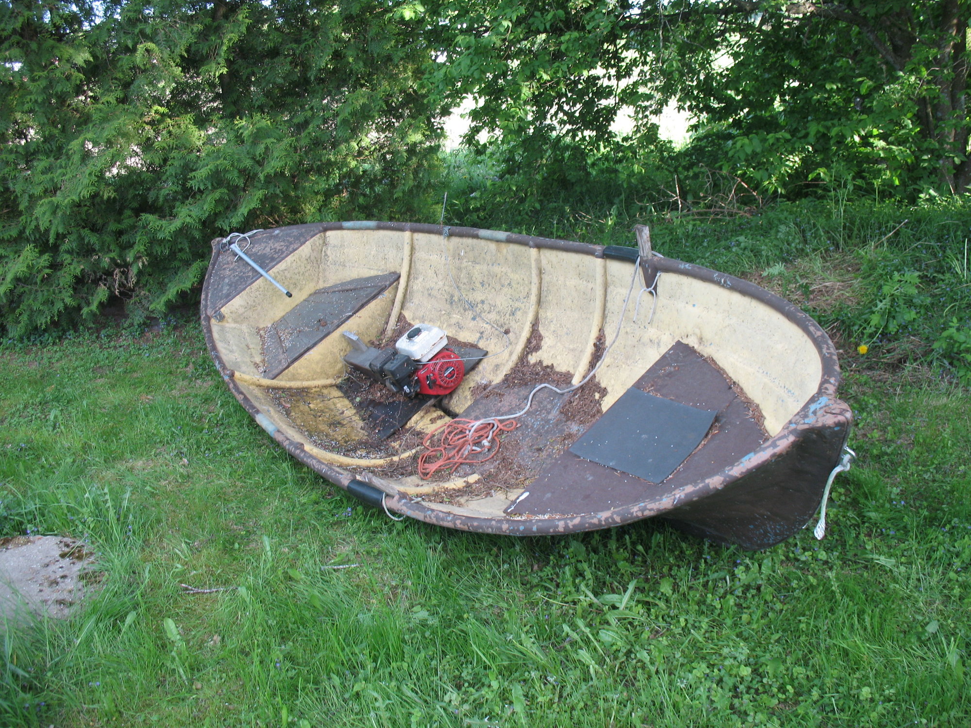

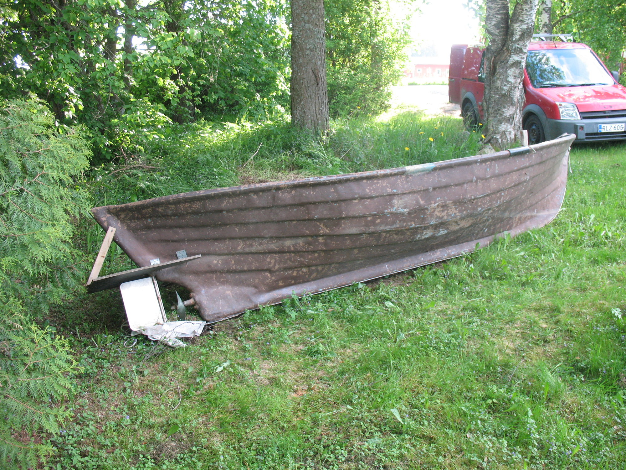

Nu råkade det bli så att jag hittade en liten knärr av plast begagnad för 95 euro. Den är byggd av plast med en gammal träbåt som form. Den skrovformen som var vanlig i byarna häromkring på 1930-40-50-talen. Hela båten är 4,7 meter lång. Det blir 15 och en halv fot. Litet mindre än jag hade tänkt mig och utan gavel att fästa en utombordsmotor på men undervattensskrovet och bogarna är exakt så som jag vill ha dem.
Någon har försökt bygga om det gammaldags roddbåtsskrovet för motordrift med en 5,5 hästars luftkyld Honda inombordsmotor som var för stor för den lilla båten.
Nu funderar jag vad jag skall hitta på med den...........

Det blev nästan som du föreslog.
