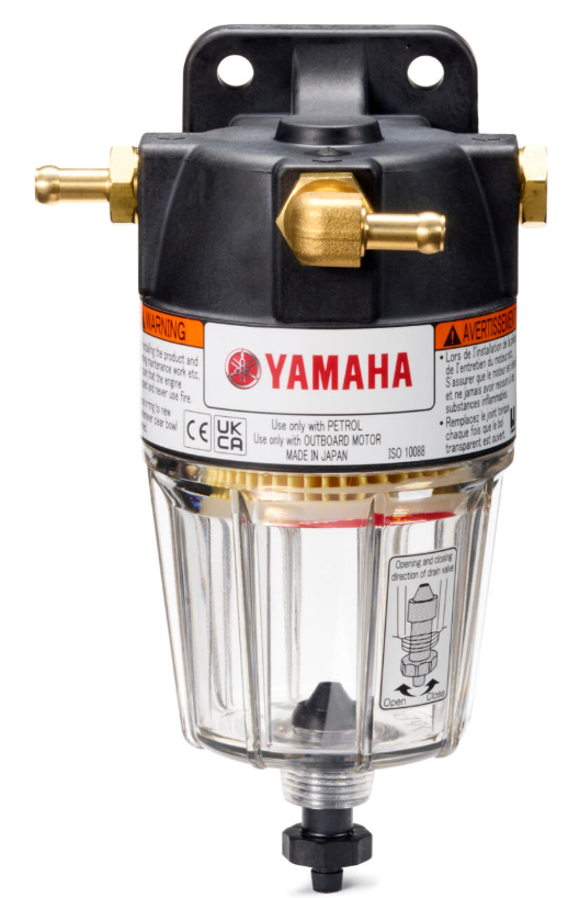

Jag tänker också på filter vattenavskiljare till utombordare, tex. detta från Yamaha som tom. är gjort av plast, det borde väl inte heller tåla brand något vidare?
allt kan brinna men tiden är viktig därför viktigt med rätt utrustning / monteringsplats
1 timme sedan skrev No_jah:
Nä det gör den inte men denna får ju endast användas för utombordare och den sitter ju som sagt "utombords" men detta filter är olämpligt att montera "utomhus", plast åldras snabbt...
Men jag skulle aldrig få för mig att montera ett sånt filter som på bilden😱
Inte någonstans, på någon båt.

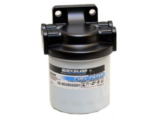

Riktiga bränslefilter ska se ut så här:
Klarar t.o.m. montering i motorbrunnen, filtret byter man varje säsong (på hösten) om man inte kör många timmar per säsong.
