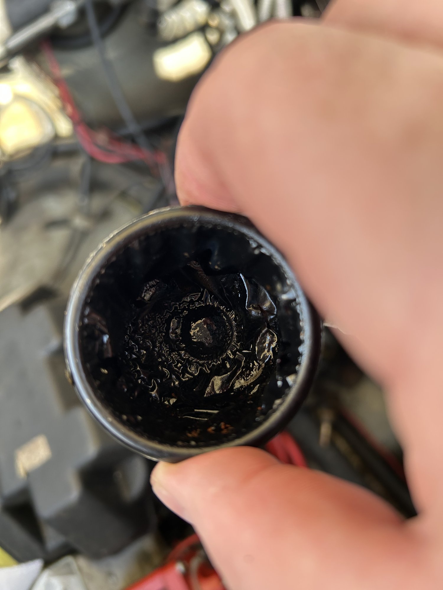

Om du inte känner dig mogen för att ta itu med fördelaren så kontakta din närmsta Mercury/Mercruiser verkstad så får du hjälp med det. Det såg inte speciellt grant ut och att bara spraya med något och hoppas det hjälper kan bara göra det värre.
Jätteviktigt att tändningen ställs in rätt så det inte blir fel och motorn får skador av felinställd tändning.
Hur/var/när har all denna fukt kommit in i fördelaren?
Kolla upp detta, är inte normalt att det ser ut som det gör i din fördelare, lite oxid i fördelarlocket och rotorn är vanligt men inte resten.

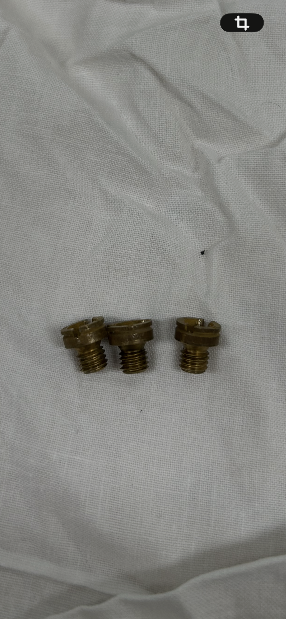

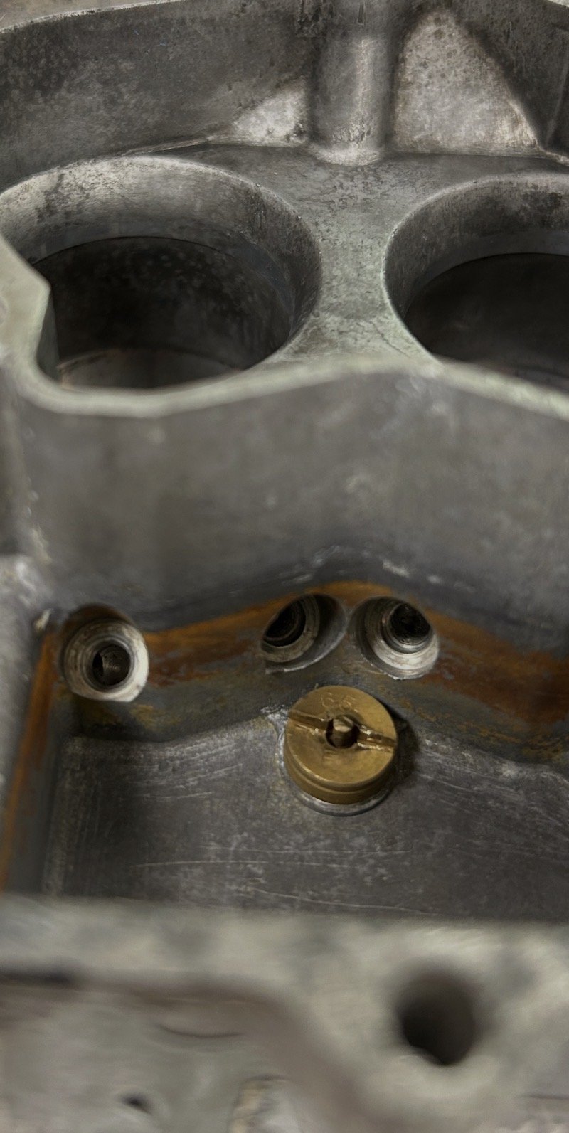

Skruvade isär förgasaren igen. Vilken ordning ska dessa sitta i? Såg att hållet var mindre på ena
Ja se det får du hålla reda på själv😉
Rent logiskt bör de båda som är lika vara huvudmunstycken och det andra är berikningsventilen.

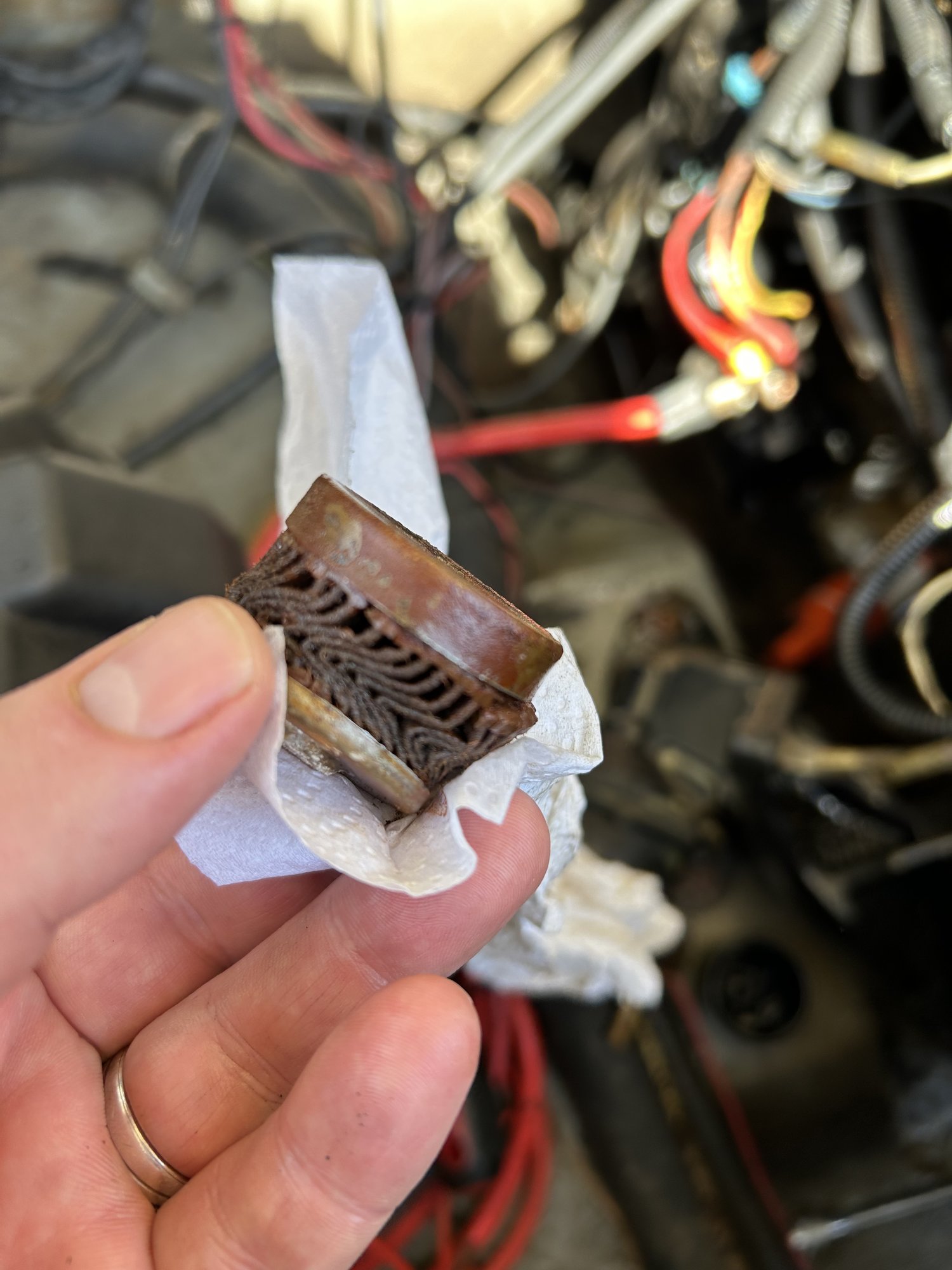

Angående bränslefilter:
Har du inget vattenskiljande filter före bränslepumpen?
Ett sånt här:
Om inte skaffa ett sådant...
Men det ska helst vara original...

Jag trodde dem var likadana

Man kunde se hur dem skulle sitta
Troligen hade jag monterat dit dem fel när jag gjorde ren förgasaren sist
Jag tänkte att den med lilla hålet skulle vara till vänster

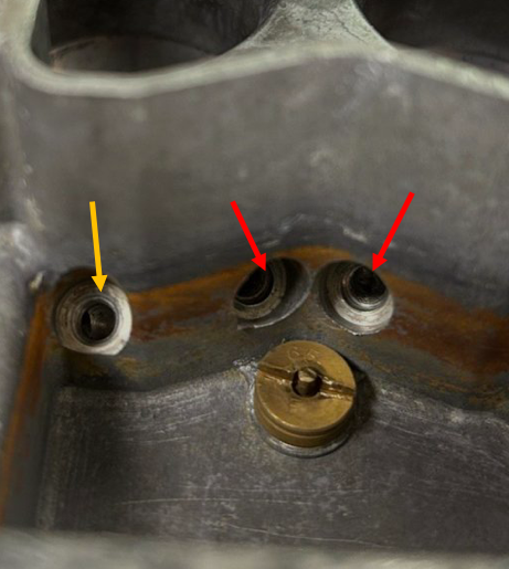

Röda pilar= Huvudmunstycke 2 st
Gul pil= Munstycke för berikningsventil 1 st

Jag tror ju inte att någon av komponenterna i din fördelare är "Tiptop" med tanke på hur fördelaren såg ut inuti.
Har aldrig i mitt liv sett något liknande om inte hela båten varit under vatten förstås.

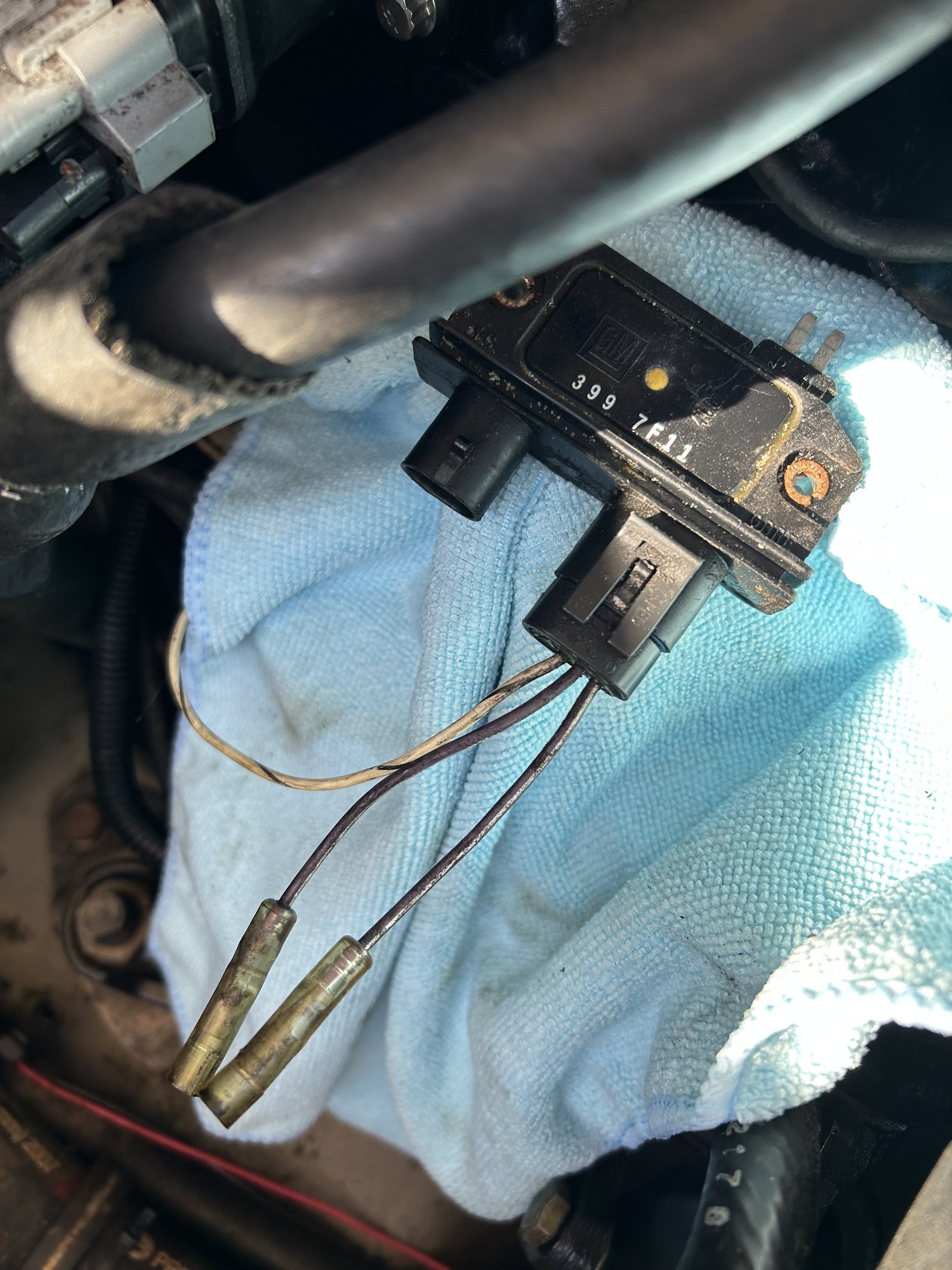

Den högra kontakten som sitter på pickupen har bara en sladd som är kopplad. Vad är de andra två till som inte är kopplade?

23 minuter sedan skrev Danne_GB:
Detta är inte pickupen, det är modulen.
De båda extra kablarna är som man bryggar (jumper wire) vid tändningsinställning och de skall egentligen vara vita. Se sektion 4B sidan 10
//Pär

1 timme sedan skrev Mercury_44XS:
//Pär
Är det pickupens kablar som går in i modulen?

29 minuter sedan skrev Danne_GB:
Ja

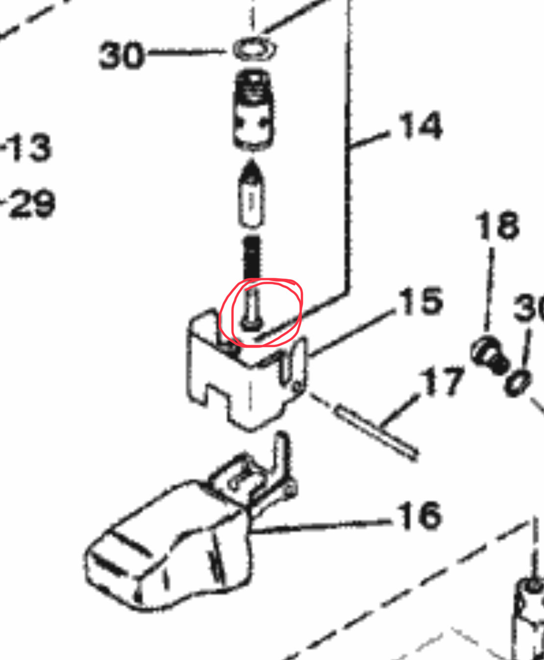

Vad sitter på fjädern upp mot flottören? Nål, fjäder och sen?
Den har jag inte. Måste ha sumpat den när jag gjorde ren förgasaren första gången.
Men frågan är om man får de här symtomen som jag har haft när den inte är på plats.
Motorn gick bara på tomgång. Jag gör rent i förgasaren (den var skitig) jag missar den som ska sitta på fjädern och båten går först lite, sen bara på tomgång, och nu startar den inte alls
Flottören måste fixas först av allt, om du inte hittar delen du markerat så får du köpa ny flottörnål (14).
Finns vissa som har utan fjäder men har du fjäder i flottörnålen skall du även ha tappen som du ringat in.
