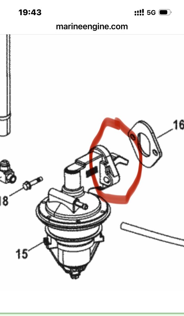

Danne_GB 2 Postad 7 Maj Är det där jag har markerat med rött jag ska lossa för att byta filter? Dela detta inlägg Länk till inlägg Dela på andra webbplatser
Danne_GB 2 Postad 7 Maj Bränslepumpen Det i förgasaren har jag bytt Dela detta inlägg Länk till inlägg Dela på andra webbplatser
Mercury_44XS 725 Postad 7 Maj Det sitter i koppen under bränslepumpen som du inte behöver lossa. Koppen sitter med bygeln (15) på bilden. Dela detta inlägg Länk till inlägg Dela på andra webbplatser
Mercury_44XS 725 Postad 7 Maj (redigerade) Bränslefiltret är (22) på bilden i katalogen. Är ett pappersfilter och ska bytas om det är skitigt, går inte att rengöra. Kan vara gegga i koppen🤢 Redigerad 7 Maj av Mercury_44XS Dela detta inlägg Länk till inlägg Dela på andra webbplatser
Danne_GB 2 Postad 7 Maj Klickar man bara av bygeln? Jag har nytt filter redo Dela detta inlägg Länk till inlägg Dela på andra webbplatser
Mercury_44XS 725 Postad 7 Maj Nä det sitter väl en "mutter" med bricka på undersidan som spänner upp koppen mot bränslepumpen. Dela detta inlägg Länk till inlägg Dela på andra webbplatser
