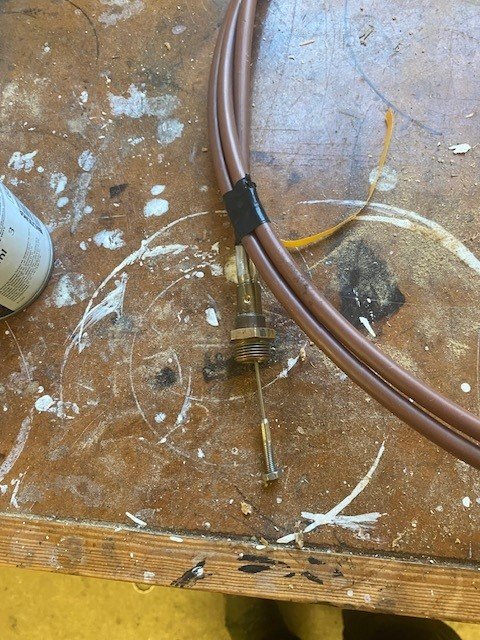

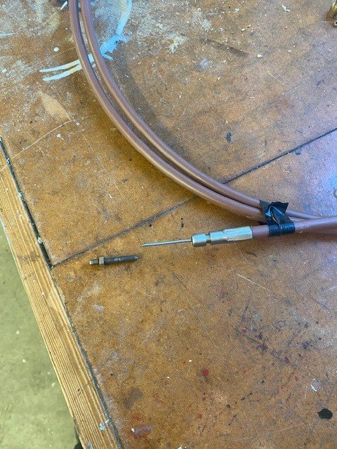

Nu har jag fotat ändarna . Den ena är änden vis Plungen , den är special fäste men vajern ser likadan ut som i den änden som gått av
Undrar sa flundran om skäddan inte är en fisk..
På 1980-talet fanns det en snipa i ”familjerederiet” där man stoppade motorn med en likadan(?) kabel, jag tycker att jag känner igen den. Det är ju en pianotråd inuti höljet, men nipplar i ändarna som är antingen pressade eller hårdlödda… Om nu det kan hjälpa dig att finna en ny kabel utanför boxen.
Jodå, det är en 33C kabel i Volvo Pentas bruna kulör som de haft sen 1980-talet men den är med största sannolikhet modifierad för att passa på din båt.
Påminner lite om de kablar som användes förr i världen och fortfarande till manövrering av hydraulventiler, t.ex. frontlastare, vinschar på fiskebåtar men tror att detta är ett specialbygge.
Så det kan ju vara att någon fiffig båtmekaniker på Winga Marin gjort denna lösning eller är det någon fiffig båtmekaniker på ett reparationsvarv som gjort denna efterkonstruktion då det inte gick att få tag på original reservdel från Winga Marin.

Så du får försöka göra någon specialare, du har ju den som satt där att gå efter.
Men själva reglagekabeln är en helt vanlig 33C med längden 4,25 m.
Den gängade mässingshylsan hör ju inte till själva vajern, så den ska ju återanvändas vid modifiering av en ny reglagekabel.
